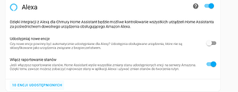

switch który jest udostępniony z poziomu HA jest dostępny w Alexa
Masz zaznaczone Włącz raportowanie stanów

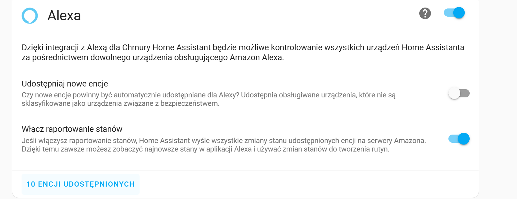

Ten drugi screenshot masz z integracji Alexy w HA. Ja jej nie mam w swoim HA.
