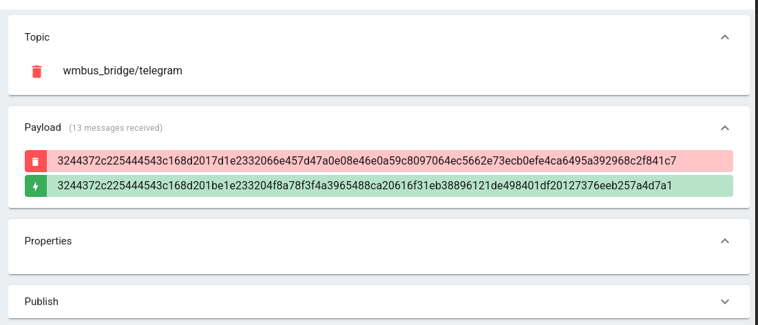

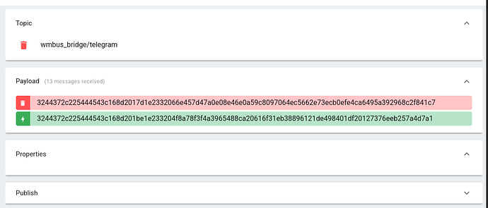

ok, telegramy idą na MQTT:
ale wmbusmeter addon ich nie czyta. Jest uruchomiony na defaultowych ustawieniach zgodnie z instrukcją:

Mam dwa liczniki, energi amiplus i wody flowiq2020. Dekodowanie ramek z licznika energi jest bezbłedna, niestety z licznika wody jest problem z dekrypcja. meter_id i key są w 100% prawidłowe. Dwa razy zakładałem licznik w konfiguracji. na innej płytce esp32 na tym kluczu wszystko ładnie się dekoduje.
(meter) cold_water(1) flowiq2200 handling telegram from 54445422.M=KAW.V=3c.T=16
(meter) cold_water 54445422.M=KAW.V=3c.T=16 “3444372C225444543C168D202040E7332015E8F89CCFCF55200B1AC49897EB384B5589DDC52B067C8A0F24F4C4CF672A64D2963C5D”
(telegram) DLL L=34 C=44 (from meter SND_NR) M=2c37 (KAW) A=54445422 VER=3c TYPE=16 (Cold water meter) (driver flowiq2200) DEV= RSSI=0
(wmbus) WARNING! decrypted payload crc failed check, did you use the correct decryption key? 32a5 payload crc (calculated 50ac) Permanently ignoring telegrams from id: 54445422 mfct: (KAW) Kamstrup, Denmark (0x2c37) type: Cold water meter (0x16) ver: 0x3c
Dzięki. Poprawie to w kodzie bo mam na sztywno ustawione które ma odbierać.
Poprawiłem - to było wyłącznie dla płytki SX1262 więc teraz teoretycznie powinno być OK.
Niestety nie pomogło. Ja mam radio SX1276 (Lora T3S3)
(meter) cold_water: for me? 54445422.M=KAW.V=3c.T=16 in 54445422
(meter) cold_water: yes for me
(meter) cold_water 54445422.M=KAW.V=3c.T=16 "3444372C225444543C168D20B1E2ED33206A8219A63990D31633D20D16CF0A581892948A5B0644956F00A2B4B1CB7A30745B2A49F9"

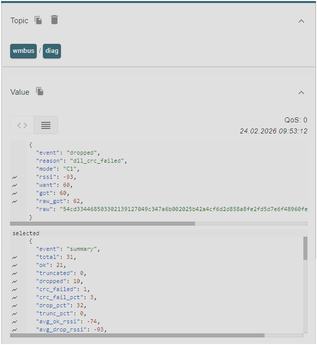

O co Cię teraz proszę :
U Ciebie to nie wygląda jak “zły klucz”, tylko jak uszkodzone telegramy po radiu, a wmbusmeters wtedy często mylnie wyświetla wrong key i potrafi jeszcze licznik zablokować (Permanently ignoring…).
Teraz mam w firmware diagnostykę, która rozdziela te dwa przypadki.
Co proszę wklej
  1. Jedną wiadomość MQTT z topicu wmbus/diag (event: summary)
  2. 10–20 linii logu z ESPHome, żeby było widać:
  • Have data (... mode: C1 ...) albo
  • DROPPED ... mode=C1 reason=...
Jak to czytać (prosto)
  • Jeśli w wmbus/diag w sekcji c1 masz ok > 0 (czyli choć czasem przechodzą poprawne telegramy DLL CRC), a wmbusmeters dalej krzyczy o CRC po decrypt → wtedy to klucz/konfiguracja albo wmbusmeters ma blacklistę po wcześniejszych próbach.
    Wtedy trzeba wyczyścić “permanently ignoring”/stan wmbusmeters i dopiero testować key.
  • Jeśli w wmbus/diag c1 ma ok = 0 i crc_failed = total oraz avg_drop_rssi typu -95…-100 dBm, to nie ma sensu grzebać w key: telegramy padają na CRC już na warstwie radiowej/DLL → problem to RF (anteny/pozycja/zakłócenia).
Co robić gdy to RF
  • antena 868 MHz (nie “jakaś losowa”),
  • przestaw odbiornik/antenę (czasem 30–50 cm robi różnicę),
  • odsuń od USB/zasilaczy/routera,
  • jeśli licznik jest w trudnym miejscu (szacht/piwnica) – często jedyne sensowne rozwiązanie to postawić odbiornik bliżej licznika.
Podeślij wmbus/diag + 2–3 linie z Have data/DROPPED.
Abyś wiedział czego szukać to tak to wygląda:
A ponieważ dorobiłem jeszcze aby nie czytać encyklopedii to :
  "event": "summary",
  "total": 31,
  "ok": 21,
  "truncated": 0,
  "dropped": 10,
  "crc_failed": 1,
  "crc_fail_pct": 3,
  "drop_pct": 32,
  "trunc_pct": 0,
  "avg_ok_rssi": -74,
  "avg_drop_rssi": -93,
  "t1": {
    "total": 30,
    "ok": 21,
    "dropped": 9,
    "per_pct": 30,
    "crc_failed": 0,
    "crc_pct": 0,
    "avg_ok_rssi": -74,
    "sym_total": 5290,
    "sym_invalid": 82,
    "sym_invalid_pct": 1
  "c1": {
    "total": 1,
    "ok": 0,
    "dropped": 1,
    "per_pct": 100,
    "crc_failed": 1,
    "crc_pct": 100,
    "avg_ok_rssi": 0,
    "avg_drop_rssi": -94
  "dropped_by_reason": {
    "too_short": 0,
    "decode_failed": 9,
    "dll_crc_failed": 1,
    "unknown_preamble": 0,
    "l_field_invalid": 0,
    "unknown_link_mode": 0,
    "other": 0
  "reasons_sum": 10,
  "reasons_sum_mismatch": 0,
  "hint_code": "C1_INTERFERENCE_OR_RX",
  "hint_en": "C1 frames fail DLL CRC despite decent RSSI; check interference/RX settings",
  "hint_pl": "C1: CRC DLL nie przechodzi mimo niezłego RSSI; sprawdź zakłócenia/ustawienia RX"
Na końcu telegramu jest podpowiedź rozwiązania problemu.
