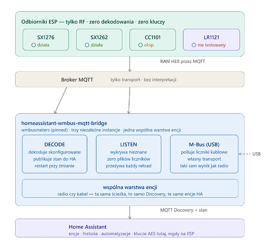

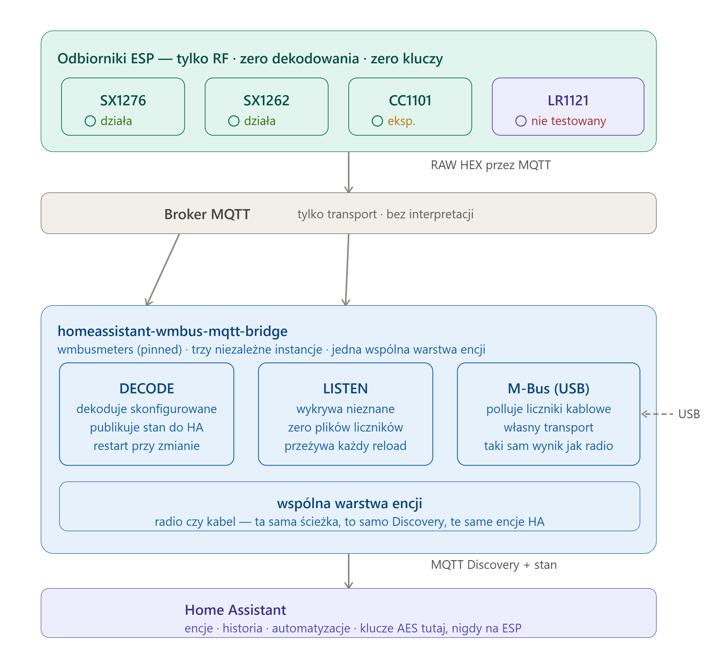

Jak to działa (schemat)
ESP → MQTT (HEX telegram) → wmbusmeters (stdin:hex) → MQTT JSON/state + Discovery → Home Assistant

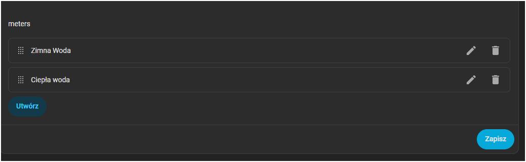

  "meters": [
      "meter_id": "03528221",
      "id": "Zimna Woda",
      "type": "hydrodigit",
      "key": "00112233445566778899AABBCCDDEEFF"

Co pozwala w sposób jednoznaczny ustalić przez użytkownika jego liczniki, które w następnym kroku dodajemy w oknie Konfiguracji jako meters po naciśnięciu Utwórz:
id => przyjazna nazwa
meter_id => cyfra urządzenia użytkownika
type => tzw driver z rozwijalnej listy lub tryb auto
key = > klucz szyfrujący ( jeżeli urządzenie nie ma klucza nic nie wpisujemy ).
I na końcu Utwórz.
Po utworzenie zatwierdzamy zmiany
Potwierdzamy że dodatek ma się zrestartować.

Odchudziłem maksymalnie kod poprzez wyłączenie kombajnu wmbusmeters w kodzie ESP - jest tylko czysty HEX. Zmieniłem opis.
