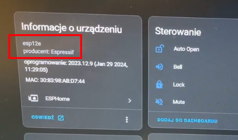

Zauważyłem na Youtubie, że człowiek zrobił to co mnie interesuje :
Film, który zrobił nas Polak i używa jakiegoś modułu.
Nie mogę znaleźć co to jest moduł a on ułatwiłby mi prace.
Z tego co się orientuję jest to najzwyklejszy przekaźnik dwu kanałowy, na znanym portalu aukcyjnym widzę pełno takich przełączników. czy istnieje wgranie podobnego go do esphome
Filmik na który się powołujesz to moduły WiFi na bazie ESP8266, więc sprzeczne z twoim podstawowym założeniem (przewodowego Ethernetu)
