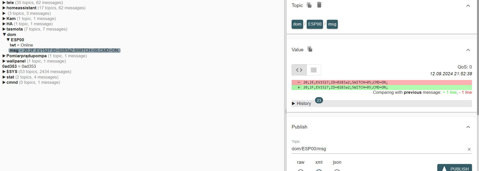

To są dane z MQTT Explorera. Jeśli chcę opublikować to za każdym razem ta linijka po lewej stronie “zamruga”
TOPIC: dom/ESP00/msg

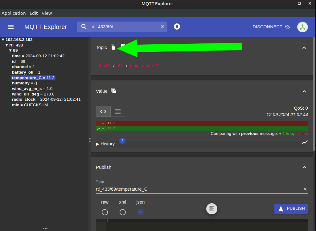

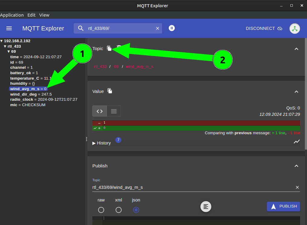

W MQTT Explorer wygląda to tak jak poniżej. Kluczowym jest właściwe określenie topic.
  • dla temperatury:
    rtl_433/69/temperature_C
  • dla prędkości wiatru
    rtl_433/69/wind_avg_m_s
Dopiero na podstawie dokładnie zidentyfikowanego tematu (topic) można używać wartości z ładunków (value). W przeciwnym razie jeśli coś publikujesz w temacie na którum Twoje urządzenie nie czeka na komendę, to ładunek informacji trafia w próżnię, bo nasłuchuje na innym temacie.

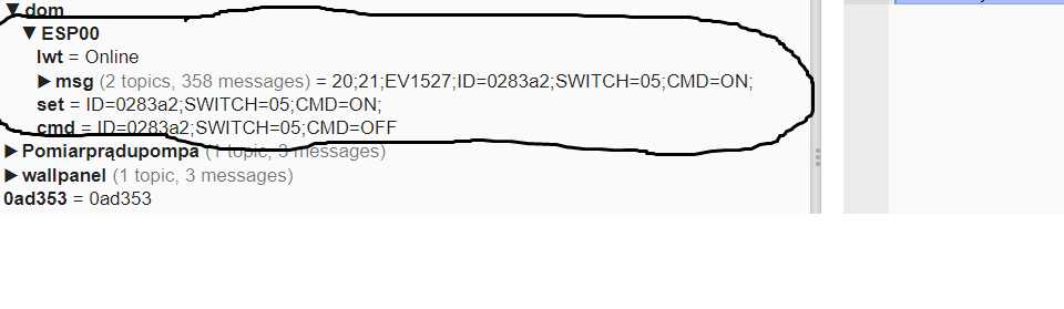

Wklejam cały zapis Mqtt explorer z pilota RF

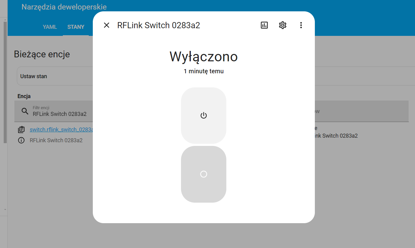

Teraz najdziwniejsza rzecz
Na zrzucie jest przycisk. Po naciśnięciu na pilot, zamiast włączac się przycisk, to aktualizuje ilość sekund od zmiany przełączenia.

Nie ma nic w tym dziwnego - najwyraźniej masz źle napisaną konfigurację (nie nasłuchuje komend pilota, a raczej nie ustawia stanu encji w HA na podstawie tego co nasłuchało).
Jeśli klikasz przycisk w HA i on zmienia stan to dlatego, że
czyli używa metody nie sprawdzającej faktycznego stanu.
