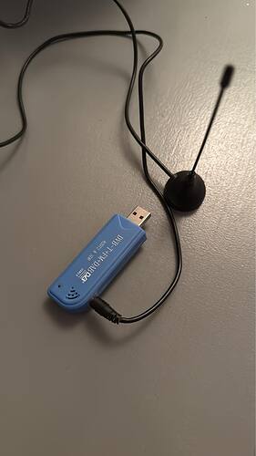

Jakkolwiek może popróbować jeszcze inne miejsca (to radio i wpływ ma zarówno propagacja fal z nadajników jak i otaczające zakłócenia), jaką masz antenę?
chyba najprostszy tuner jaki jest dostępny. Tylko zaznaczam że jeden licznik odczytuje bez problemu, a na drugi jak chce.
