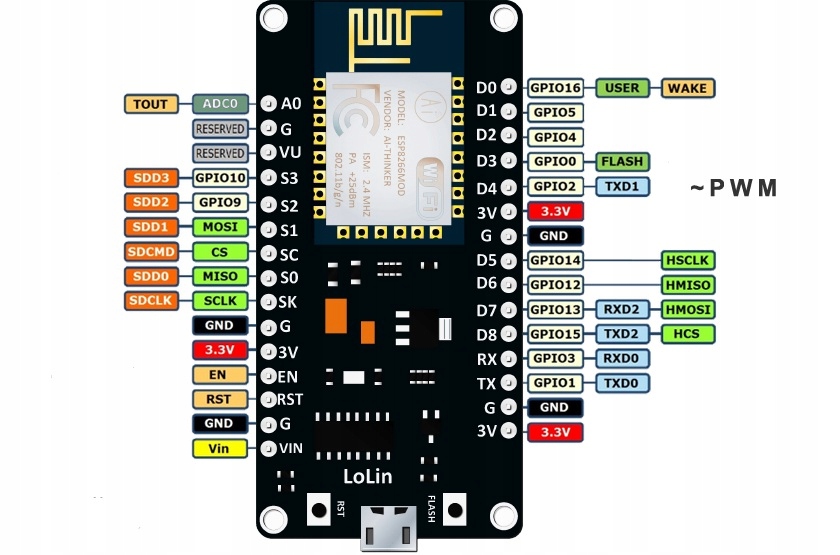

Mam NodeMCU v3 ESP8266-ESP12E podłączone z CC1101 następująco :
CC1101-> ESP
VCC → 3V
GND → G
MOSI → D7
SCLK-> D5
MISO → D6
GD02 → D2
GDO0 → D1
CSN → D4
Co wg schematu https://a.allegroimg.com/s1024/03d9ef/a0a7ce1f45d18ffbcea3c63bd24f/ESP8266-NodeMCU-v3-WiFi-2-4GHz-ARDUINO-CH340-Producent-Inna powinno odpowiadać rozpisce z config.hpp - zakładam, że w config.hpp cyferki to odpowiedniki GPIOxx ze schematu
Jednak po wgraniu i odpaleniu dostaję
[16:44:16]CC1101 connection Error
[16:44:16]CC1101 version: 0
[16:44:16]CC1101 initialized
i następuje restart po którym czasami verison zmienia się na 30 lub 240 i znowu restart i tak w kółko
Coś nie tak z połączeniem, płytką, lutowaniem czy WTF ?
w main.cpp w linii 97 za komentujcie
 //secondTick.attach(60, ISRwatchdog);
Wyłączcie watchdog
Jeżeli się resetuje co 60 sec., to jest przyczyna.
Jest problem z komunikację z brokerem MQTT. Może już na poziomie WiFi
nie ma połączenia z CC1101

Po złapaniu poprawnej ramki powinno w konsoli pojawić się "id = ".
Popraw podłączenie do GDO (zamień miejscami i sprawdź czy działa). W rf_mbus_task jest błąd.
