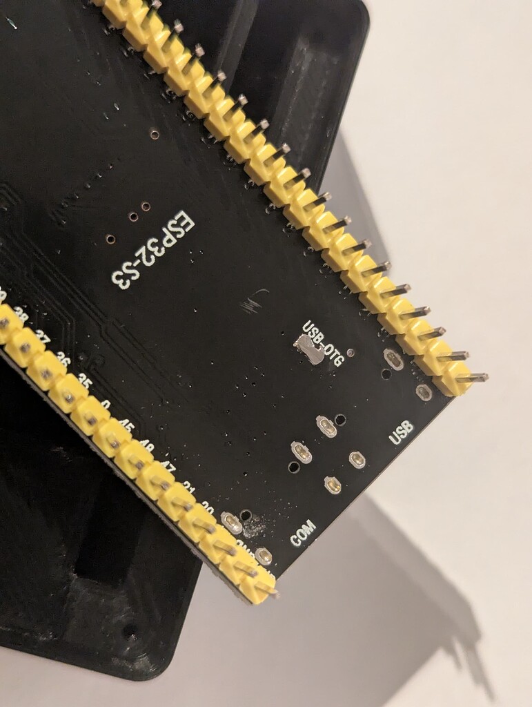

W końcu miałem chwilę i zabrałem się za dodanie mojego APC Back-UPS CS 500 (Bk500Ei) za pomocą ESP32-S3 i GitHub - bullshit/esphome-components. Niestety na protokole APC HID, który dostarcza teoretycznie więcej danych słabo to wyglądało bo wiele danych było przekłamanych, w tym status UPS, ale na protokole Generic HID udało mi się uzyskać kluczowe parametry: status, poziom naładowania baterii i napięcie wyjściowe. Jest to zdecydowanie mniej parametrów niż ma ten sam model UPS podłączony bezpośrednio do serwera po USB, ale te parametry wystarczą, żeby zobaczyć co się z nim aktualnie dzieje.
