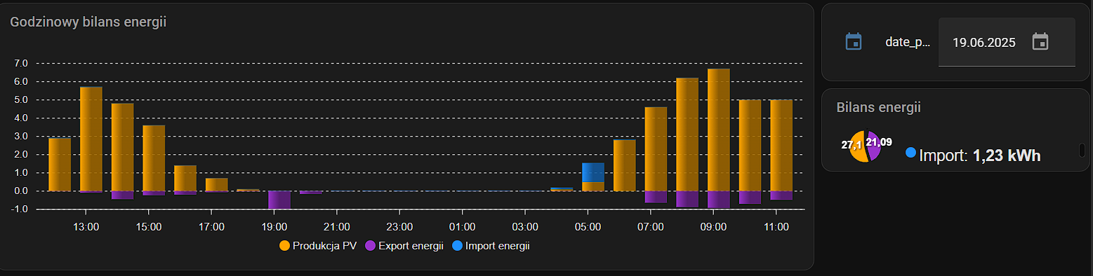

Wyczyściłem. Na Edge i Chrome jest tak samo. Coś chyba źle zrobiłem:(
Udało się :slight_smile:
ten fragment musiałem wykasować i ruszyło.
          span:
            offset: ${offset}
            end: day
ale dlaczego to pojęcia nie mam. Jeszcze tylko rozmiar jakoś dopasuje.

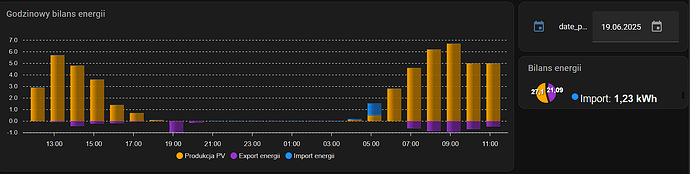

I za wcześnie się ucieszyłem. Ale wykres mam ładny.
Chyba problem w tym Dni do wykresów.
w statystykach nie znajduje go wcale.

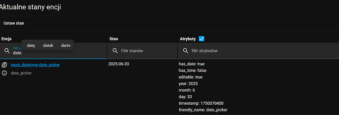

Pomocnik
Moje kroki:
  1. Tworzę pomocnika, wybieram Data, daje nazwę: date_picker

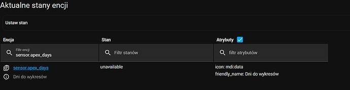

Coś robię źle?
Przede wszystkim nie czytasz i nie robisz tego co podpowiadamy…

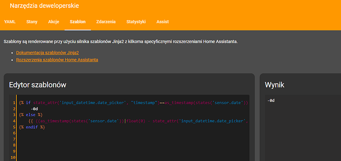

Skoro sensor.apex_days jest niedostępny to znaczy że tutaj jest problem. Do sprawdzania poprawności kodów są narzędzia deweloperskie i trzeci raz cię tam odsyłam. Masz do sprawdzenia tylko jeden sensor w zakładce szablony. Zrobiłem to już za ciebie i to jest to co otrzymałem:
czyli działa…
Sprawdź czy masz w ogóle sensor.date bo te rozmowy biegną do nikąd
Takiego sensora nie znajduje.

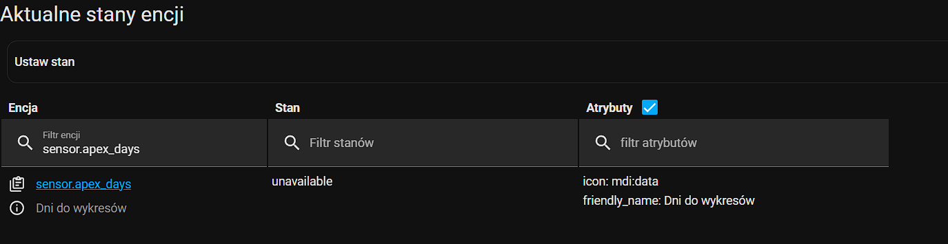

Dzięki za Waszą cierpliwość ale widocznie nie zrozumiałem. Pisałeś sprawdzić stany to dałem scr.

O widzisz trzeba było tak odrazu. Czyli brakowało mi jednego komponentu -integracji Time & Date.
