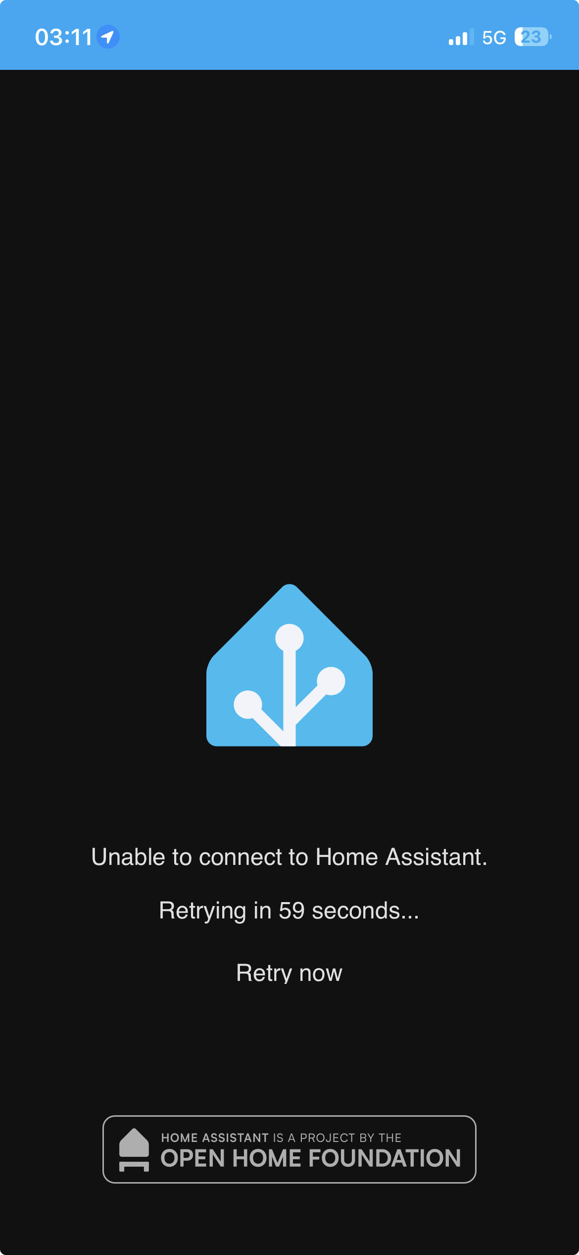

Witam serdecznie, dziś chciałem zalogować do swojego serwera ha przez aplikację i niestety dostaję
CytatLogin attempt or request with invalid authentication from user-5-173-222-6.play-internet.pl (5.173.222.6). See the log for details.

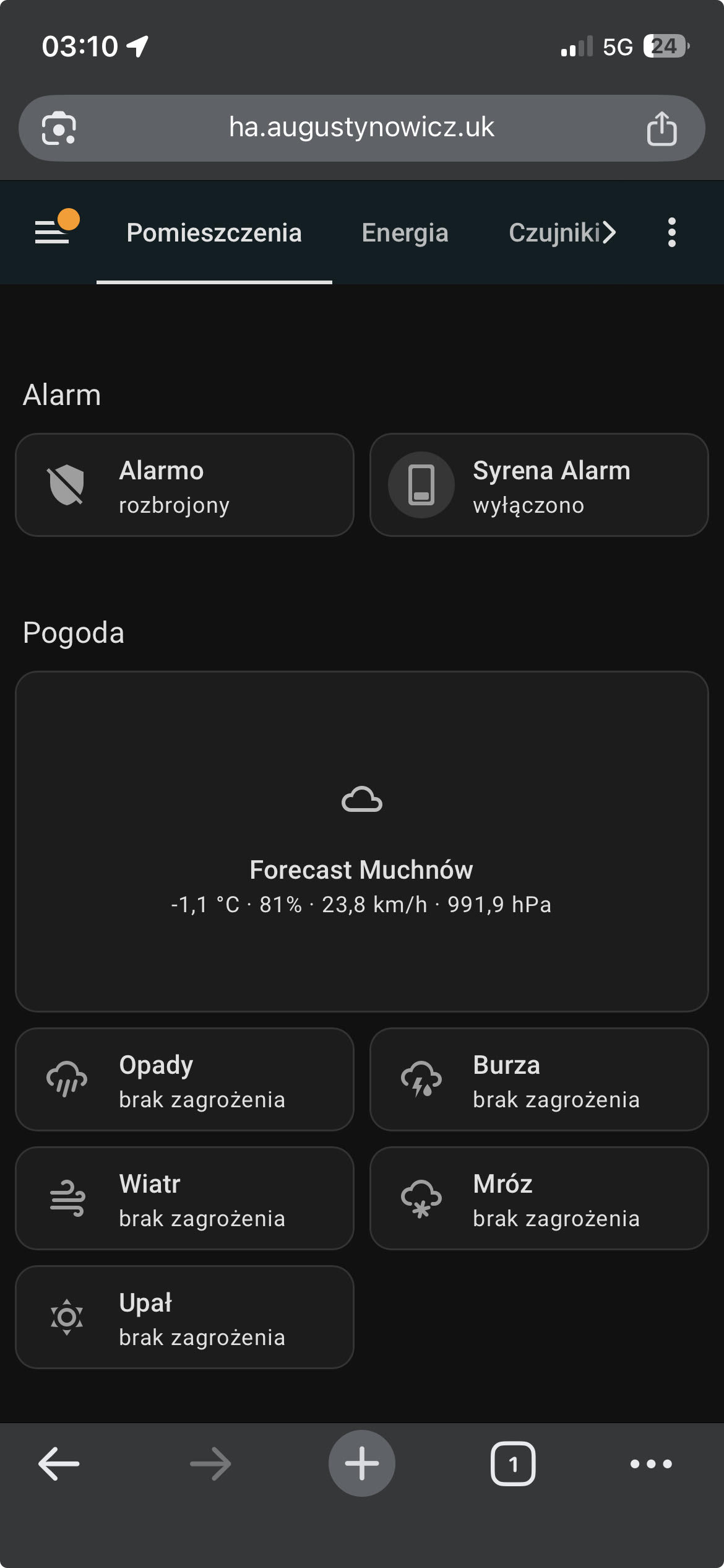

HA wystawione za pomocą tunelu cloudflare, sprawdziłem na chrome i safari działa pod wskazanym adresem, problem jest tylko przez aplikację na internecie mobilnym. Jeśli udostępnie lte na laptopa przez hotspot to działa jak należy. Odinstalowałem aplikację, skonfigurowałem od nowa problem ten sam.

Ogólnie z racji tego że nie dawało mi to spokoju, wywaliłem addon i konfigurację, utworzyłem nową subdomene, skonfigurowałem jeszcze raz tunel i poszło od strzała tak jak powinno (w lanie łaczy mi się po adresi ip, jak przejdę na lte/5g wykorzystuje tunel). Jedyny co przychodzi mi do głowy to, że ostatnio przenosiłem HA na nową maszynę, ale po tym też to już działało. Przedwczoraj automatycznie po zaniku prądu wstał stary terminal z instancją HA i może to coś namieszało w tunelu.
Dzięki za pomoc, temat do zamknięcia. Idę zaraz stary terminal odłączyć od zasilania
i … starym tunelem. Sam widzisz, że bez kluczowych informacji dot. konfiguracji, aktualizacji, zmian, innych kroków które poczyniłeś, długo byśmy szukali strzelając na ślepo co to mogło się zadziać .Dobrze, że podałeś rozwiązanie bo ktoś skorzystać może jeśli napotka podobny problem.
