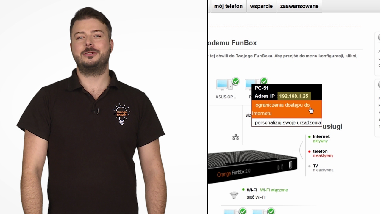

Teraz aby połączyć się zdalnie musisz przekierować w swoim routerze port 8123 na adres na którym masz w swojej lokalnej sieci postawione HA. W uzupełnieniu dodam, ze lokalny adres HA musi mieć stałe IP.
Wybaczcie podstawowe pytania ale gdzie to się robi w FunBox 2.0 z Orange?
Edit: Stały IP przypisałem.
Działa - dzięki!
