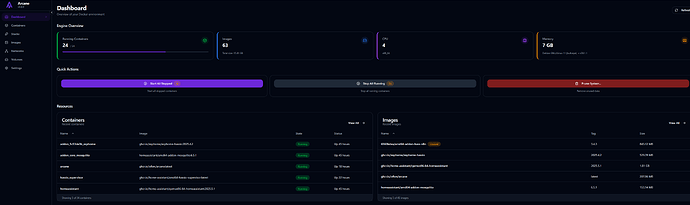

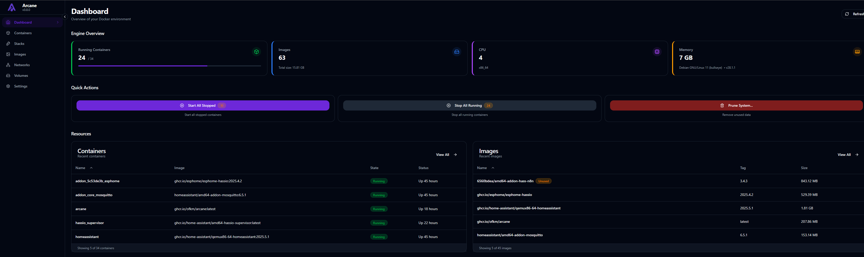

Arcane to nowoczesny, internetowy interfejs do zarządzania środowiskiem Docker, zbudowany przy użyciu SvelteKit. Oferuje przejrzysty, intuicyjny przegląd i potężne narzędzia do zarządzania kontenerami, obrazami, woluminami i sieciami — wszystko w jednym miejscu.
Wersja przedpremierowa: Arcane jest w fazie intensywnego rozwoju.
