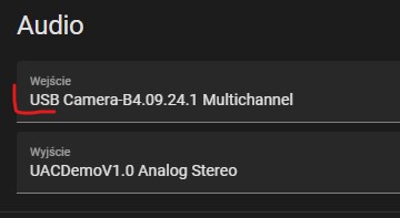

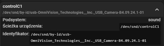

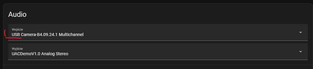

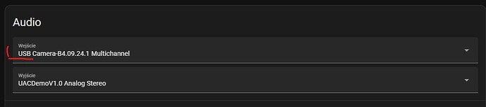

Sprawdziłem następujące elementy (załączone pliki):
  1. Urządzenie jest wykrywane przez HA.

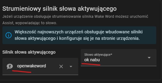

  2. Słowo „ok nabu” jest ustawione w konfiguracji asystenta głosowego.
  3. Właściwe urządzenia są wybrane w dodatku „Assist microphone”.

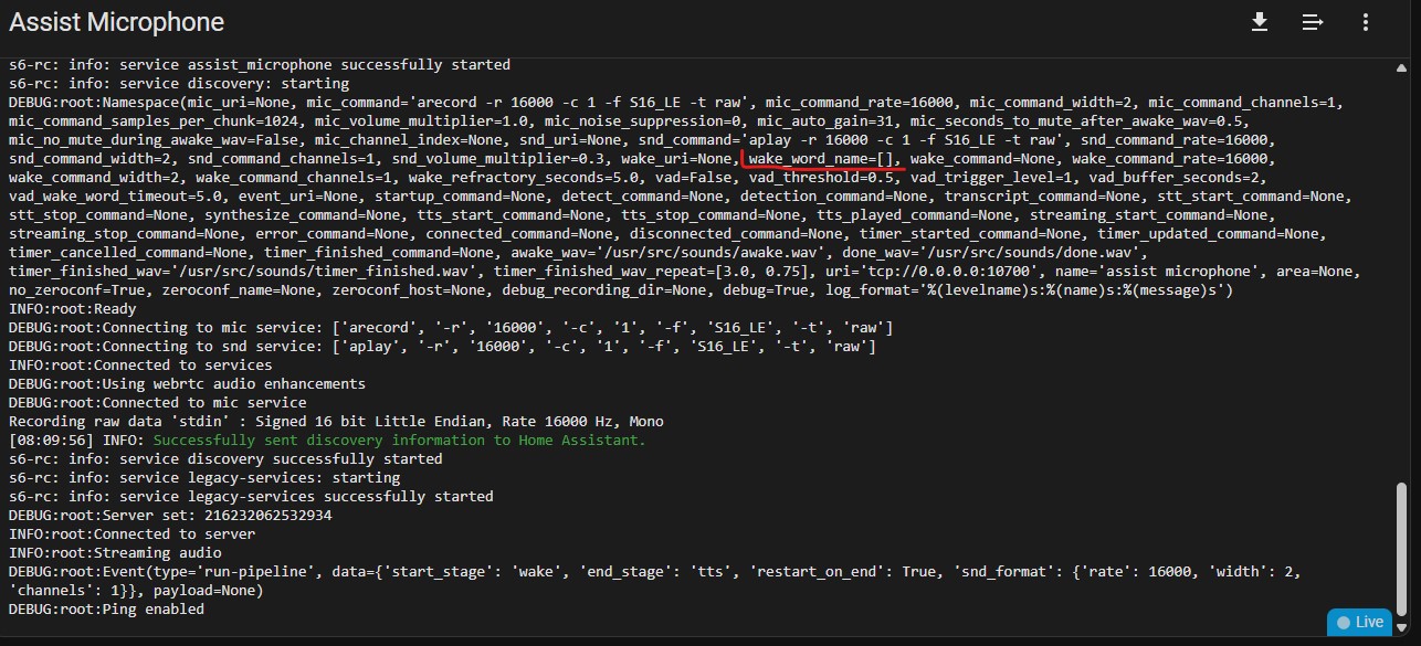

  4. Po włączeniu opcji „Debugowanie” w dodatku „Assist microphone” zauważyłem w logu, że parametr „wake_word_name” jest pusty.

Spróbuj, wybierz inny silnik słowa i zmień słowo aktywujące ( na jakieś randomowe)
Zapisz konfiguracje
Następnie zmień ustawienia na poprzednie
Zapisz
Ten proces często zmusza system do ponownego, poprawnego zapisania i załadowania konfiguracji.

Zobacz, czy tym razem parametr wake_word_name został wypełniony wartością ok_nabu.

Assist Microphone:
s6-rc: info: service legacy-services: stopping
s6-rc: info: service discovery: stopping
s6-rc: info: service discovery successfully stopped
s6-rc: info: service assist_microphone: stopping
[09:28:39] INFO: Service exited with code 256 (by signal 15)
s6-rc: info: service assist_microphone successfully stopped
Aborted by signal Terminated...
arecord: pcm_read:2221: read error: Interrupted system call
s6-rc: info: service assist_microphone: starting
s6-rc: info: service assist_microphone successfully started
s6-rc: info: service discovery: starting
DEBUG:root:Namespace(mic_uri=None, mic_command='arecord -r 16000 -c 1 -f S16_LE -t raw', mic_command_rate=16000, mic_command_width=2, mic_command_channels=1, mic_command_samples_per_chunk=1024, mic_volume_multiplier=1.0, mic_noise_suppression=0, mic_auto_gain=31, mic_seconds_to_mute_after_awake_wav=0.5, mic_no_mute_during_awake_wav=False, mic_channel_index=None, snd_uri=None, snd_command='aplay -r 16000 -c 1 -f S16_LE -t raw', snd_command_rate=16000, snd_command_width=2, snd_command_channels=1, snd_volume_multiplier=0.3, wake_uri=None, wake_word_name=[], wake_command=None, wake_command_rate=16000, wake_command_width=2, wake_command_channels=1, wake_refractory_seconds=5.0, vad=False, vad_threshold=0.5, vad_trigger_level=1, vad_buffer_seconds=2, vad_wake_word_timeout=5.0, event_uri=None, startup_command=None, detect_command=None, detection_command=None, transcript_command=None, stt_start_command=None, stt_stop_command=None, synthesize_command=None, tts_start_command=None, tts_stop_command=None, tts_played_command=None, streaming_start_command=None, streaming_stop_command=None, error_command=None, connected_command=None, disconnected_command=None, timer_started_command=None, timer_updated_command=None, timer_cancelled_command=None, timer_finished_command=None, awake_wav='/usr/src/sounds/awake.wav', done_wav='/usr/src/sounds/done.wav', timer_finished_wav='/usr/src/sounds/timer_finished.wav', timer_finished_wav_repeat=[3.0, 0.75], uri='tcp://0.0.0.0:10700', name='assist microphone', area=None, no_zeroconf=True, zeroconf_name=None, zeroconf_host=None, debug_recording_dir=None, debug=True, log_format='%(levelname)s:%(name)s:%(message)s')
INFO:root:Ready
DEBUG:root:Connecting to mic service: ['arecord', '-r', '16000', '-c', '1', '-f', 'S16_LE', '-t', 'raw']
DEBUG:root:Connecting to snd service: ['aplay', '-r', '16000', '-c', '1', '-f', 'S16_LE', '-t', 'raw']
INFO:root:Connected to services
DEBUG:root:Using webrtc audio enhancements
DEBUG:root:Connected to mic service
Recording raw data 'stdin' : Signed 16 bit Little Endian, Rate 16000 Hz, Mono
[09:30:14] INFO: Successfully sent discovery information to Home Assistant.
s6-rc: info: service discovery successfully started
DEBUG:root:Server set: 615005060709
INFO:root:Connected to server
INFO:root:Streaming audio
DEBUG:root:Event(type='run-pipeline', data={'start_stage': 'wake', 'end_stage': 'tts', 'restart_on_end': True, 'snd_format': {'rate': 16000, 'width': 2, 'channels': 1}}, payload=None)
DEBUG:root:Ping enabled
