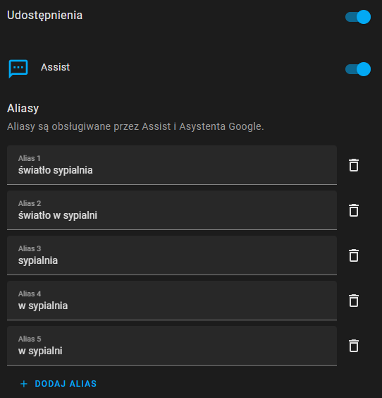

Właśnie przetestowałem .Sypialnia + w sypialni
ScreenShot_20240307193618
ScreenShot_20240307193802
Działa poprawnie
:thinking:Jak dodałem “bedroom” - nie zadziałało ale jak dodałem “w bedroom” to działa.

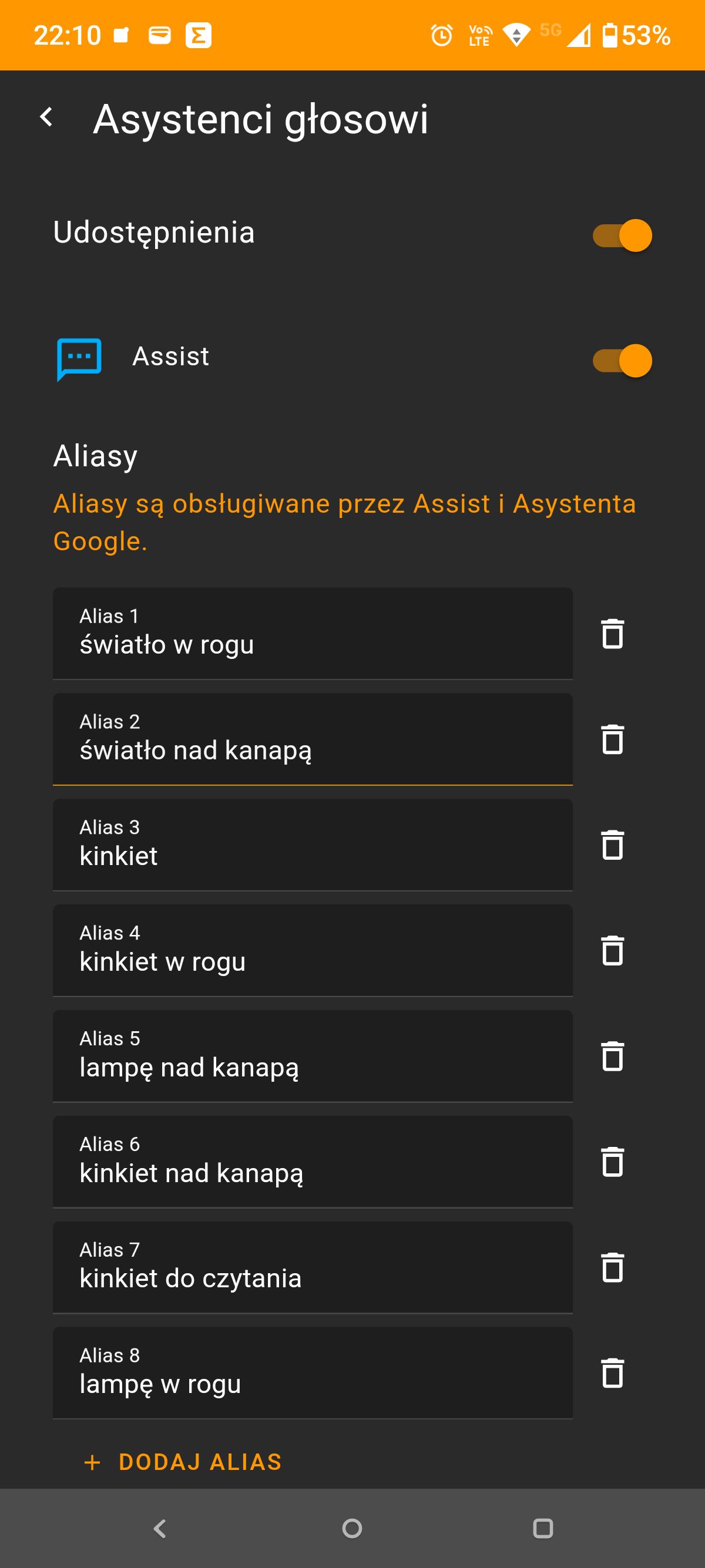

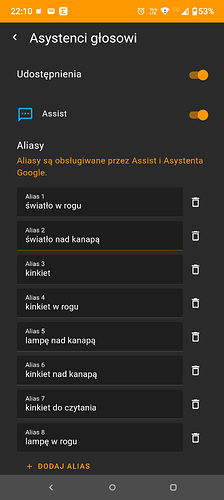

Ja z naszym rodzimym językiem i deklinacją radzę sobie za pomocą aliasów. Dla asystenta zostawiam tylko interpretację: włącz, wyłącz, jaka, ile itp. i po tym wkracza szukanie aliasu encji.
Też tak probowałem:
Żarówka przypisana do obszaru: sypialnia, aliasy jak wyżej, ale zapala się tylko na hasło “ok nabu. Włącz światło”. Jak dodam np. “w sypialni” to nie może tego zrozumieć albo brak obszaru sypialni. Wyłączyć nie chce na żadne hasło.
Jak wejdę w ustawienie/obszary to w obszarze “sypialnia” urządzenia są, ale encji zero.

Z aliasami trochę działa, ale bardzo słabo.
