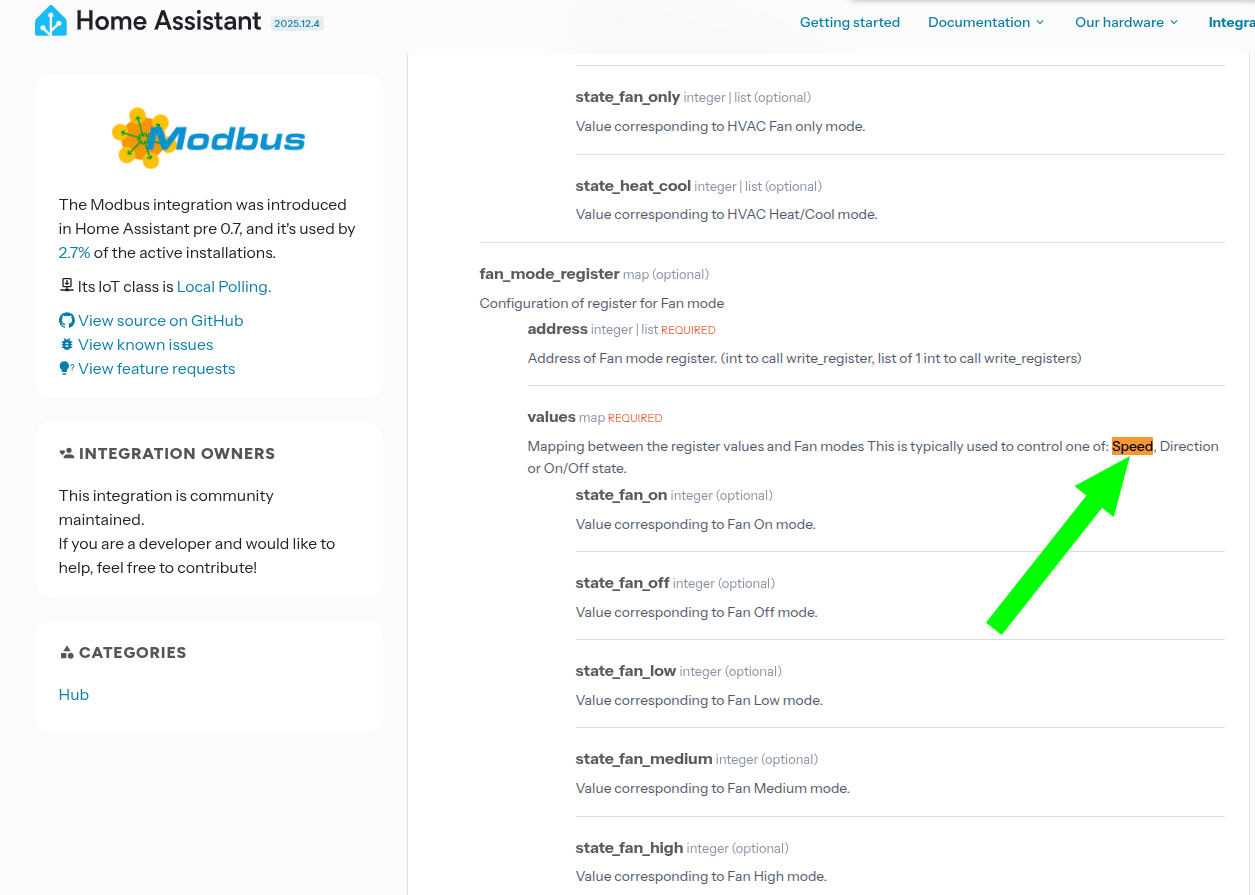

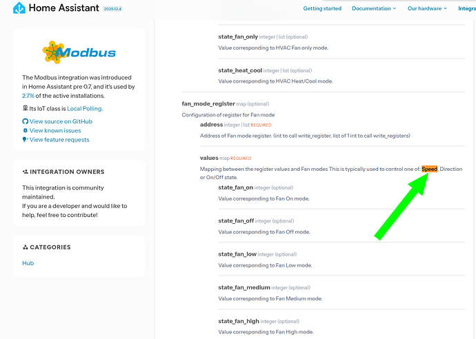

Nie daje rady bo nie ma takiej jednostki modbus, jak numbers.
Możnia sprobować zrobić obejście przez użycie jednostki llight.
… lub zrobić pomocnika input_number i w automatyzacji akcją modbus.write przepisać wattosć suwaka do rejestru.
Configuring fan entities
