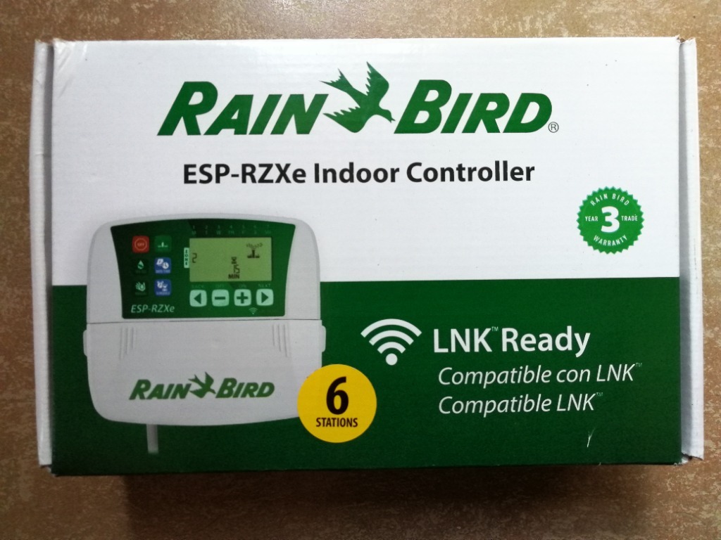

No nie wiem? porównaj ![]()
Wiem, że nic tu nie wrgasz …
Porównujesz masówkę do DIY, zawsze DIY wychodzi drożej (ma za to inne zalety), a jak sądzę @arkop chce samodzielnie pogrzebać skoro był zdecydowany nawet na “ulepa”.
Z drugiej strony cena samego sterownika to miki w porównaniu z całą resztą, którą należy niestety kupić ![]()
Niezaprzeczalnie
