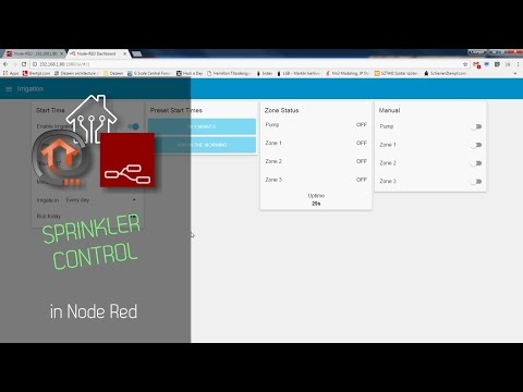

Na początek zobacz gotowca, który z lekkimi modyfikacjami mógłby pasować.
https://flows.nodered.org/flow/60867ba2acfc317c5710b0c07cc071da
…ale skoro zaczynasz to polecam zrobić to od początku profesjonalnie - polecam.
https://github.com/jeroenterheerdt/HAsmartirrigation
