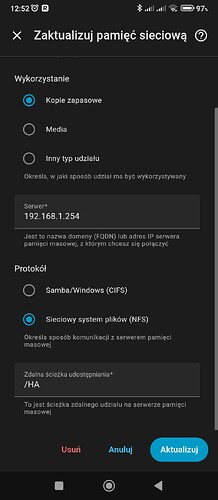

Po ostatnich przygodach z awarią dysku SSD w HA postawiłem domowy NAS na OMV. Domowe kompy na Ubuntu widzą udostępnione katalogi. Jeden z katalogów jest przeznaczony na automatyczną kopie z HA. Niestety w HA kończy się to błędem.

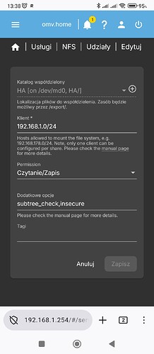

W OMV wygląda to tak:
W HA:

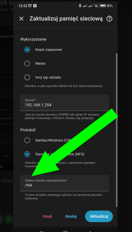

Spróbuj wpisać w tym miejscu samo HA, bez tego ukośnika
W tym miejscu tu już wszelakie kombinacje próbowałem.

Problem jest jasny — HAOS zapisuje kopie zapasowe jako root, a domyślnie NFS ma włączone root_squash, które mapuje roota na anonimowego użytkownika bez uprawnień zapisu.​
Przyczyna błędu
HAOS Supervisor pisze pliki backupu jako root (UID 0). Opcja root_squash (domyślna w OMV) zmienia tego użytkownika na nobody/nfsnobody, który nie ma uprawnień zapisu do katalogu HA na dysku.
Rozwiązanie — dwie opcje
Opcja 1: no_root_squash (prostsze)
W OMV w udziale NFS zmień Dodatkowe opcje na:
text
subtree_check,insecure,no_root_squash
Root z HAOS będzie miał pełny dostęp do zapisu. Mniej bezpieczne, ale działa bez dodatkowej konfiguracji.​
Opcja 2: all_squash z określonym UID (bezpieczniejsze)
W OMV ustaw opcje:
text
subtree_check,insecure,all_squash,anonuid=1000,anongid=1000
Następnie na OMV przez SSH nadaj uprawnienia katalogowi:
bash
chown -R 1000:1000 /srv/dev-disk-by-uuid-.../HA
chmod -R 775 /srv/dev-disk-by-uuid-.../HA
Wszyscy użytkownicy NFS (łącznie z rootem z HAOS) będą mapowani na UID 1000.
Zalecenie
Dla prostego środowiska domowego Opcja 1 (no_root_squash) jest najszybsza i w pełni wystarczająca. Po zmianie opcji w OMV kliknij Zapisz i Zastosuj zmiany w panelu OMV — nie jest wymagany restart, NFS odświeży eksporty automatycznie.
Przygotowano przy użyciu Claude Sonnet 4.6
Bingo.
Dzięki za pomoc.
Ponieważ OMV ma pracować tylko w sieci domowej i nie zamierzam przynajmniej na razie przekierowywać żadnych usług na zewnątrz zastosowałem pierwsze rozwiązanie:
no_root_squash
Działa.
A dodam, że nie ma znaczenia czy w HA ścieżka jest:
/HA lub samo HA
Dla obu wpisów kopia tworzy się prawidłowo.
