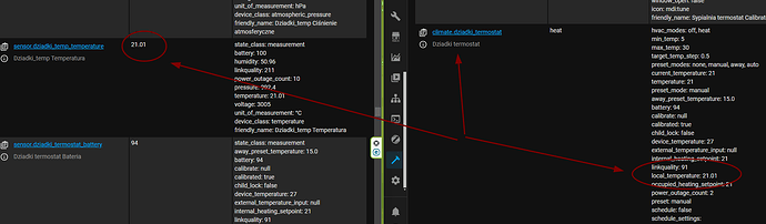

tą opcje internal/external widziałem ale mi chodzi o to że jak wybiorę external to gdzie wskazać które zewnętrzne urządzenie ma służyć jako czujnik temperatury?

kurcze masz absolutną racje, patrzyłem sobie na tą dokumentacje i po tym utknąłem:
a Ty to obchodzisz tak że po prostu wskazujesz jaka jest temp - o ile dobrze to rozumiem
i dalej jeżeli dobrze rozumiem zapis tutaj:
to mógłbym wysłać polecenie local_temerature WARTOSC set
