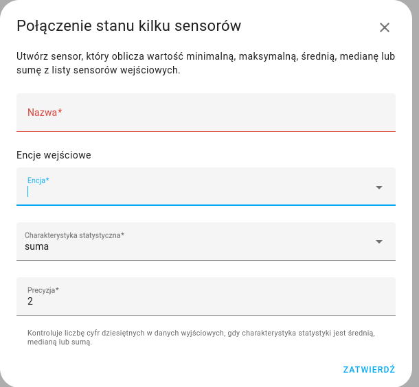

Co do sumy, to jet pomocnik, który może to liczyć " Połączenie stanu kilku sensorów". Wynikiem tego wirtualnego sensora będzie suma z trzech encji wejściowych.

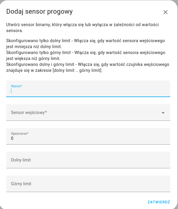

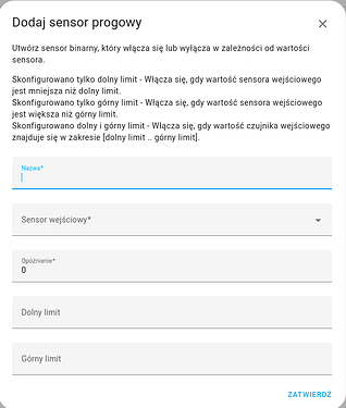

A to do tego jest drugi pomocnik sensor progowy.

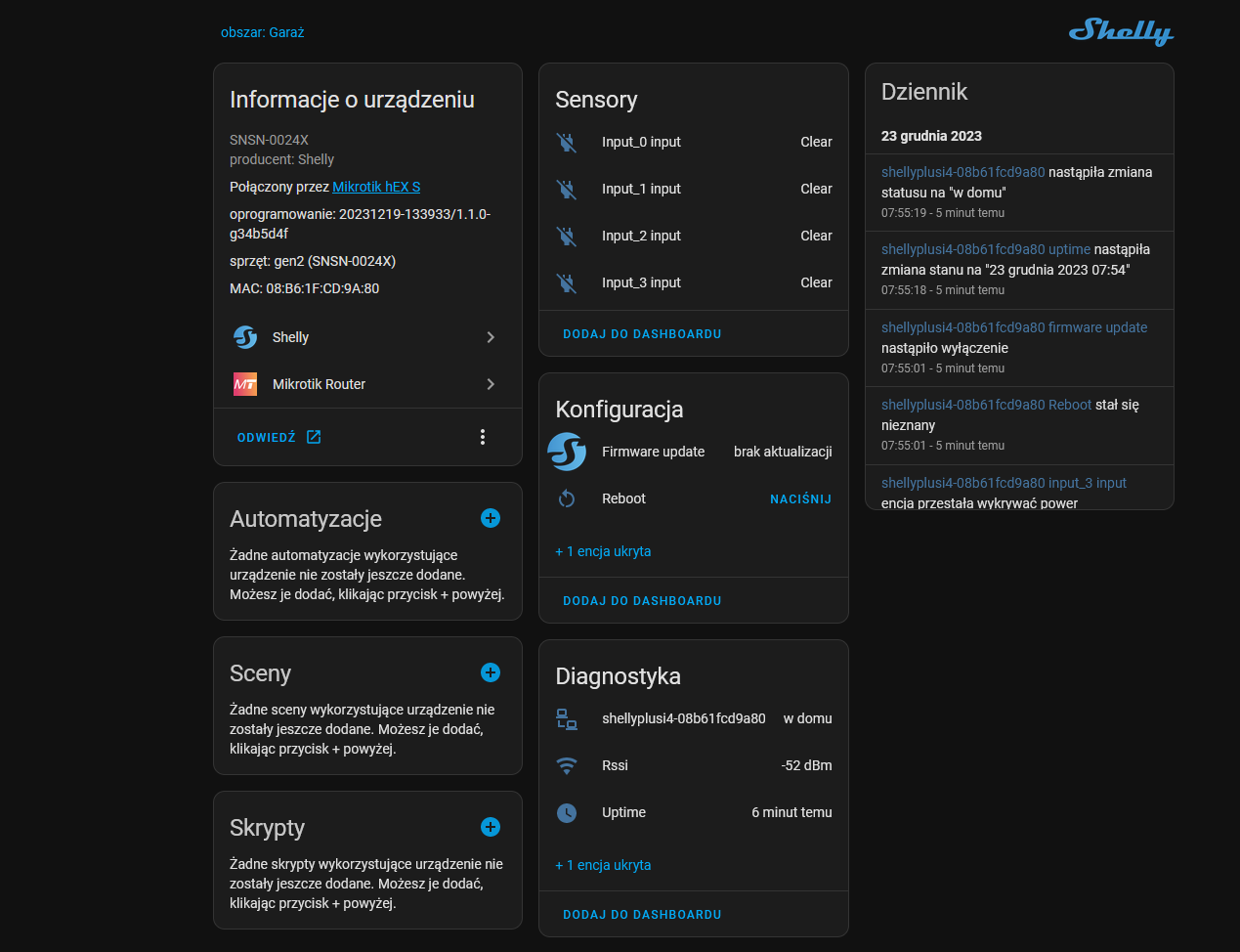

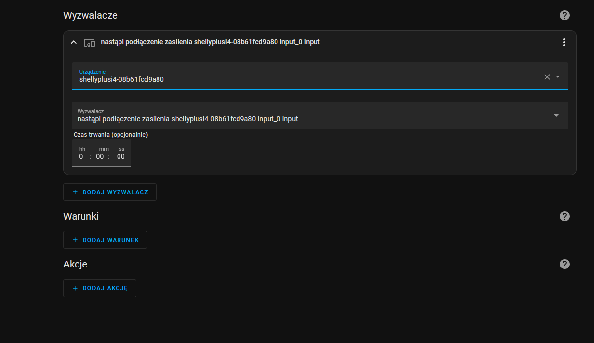

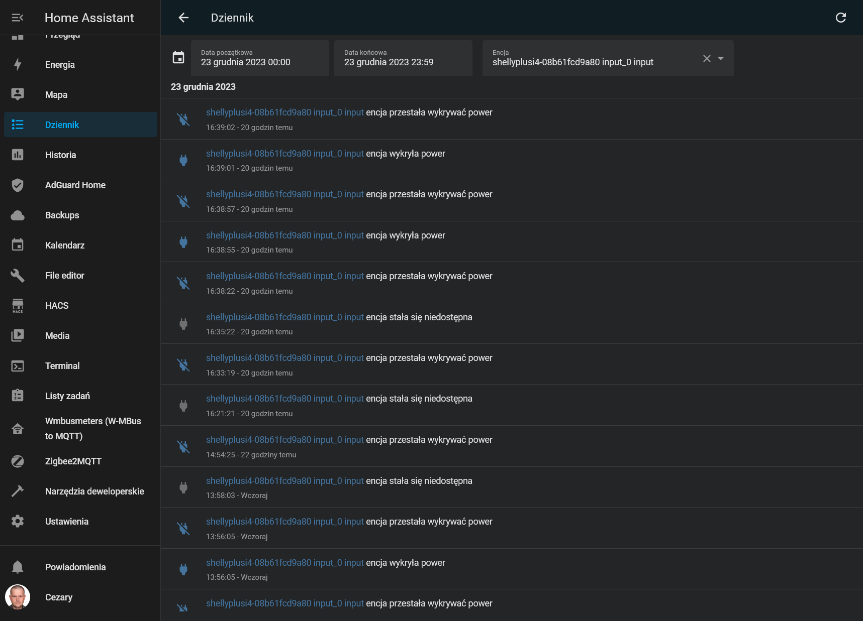

Wczoraj skonfigurowałem wstępnie Shelly - dodałem przez integrację do HA. Zaglądając na szybko do możliwej automatyzacji, pojawia się dla każdego kanału możliwość trigera gdy na styku pojawia się napięcie.
Pytanie czy trzeba zmieniać tryb pracy urządzenia przed połączeniem ze stykiem pomocniczym stycznika?
Pozdrawiam
Nie bardzo rozumiem, o co pytasz?

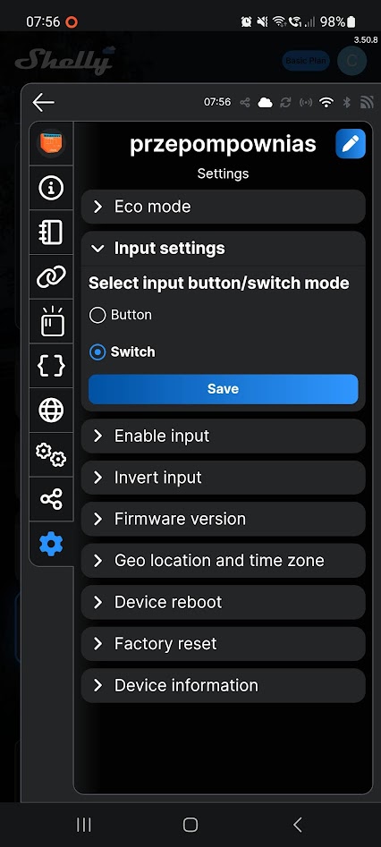

Chodzi mi o to jaki tryb pracy ma być ustawiony w aplikacji Shelly Smart Control(w tej chwili mam switch)?
W HA wygląda to tak:
Możliwa automatyzacja:
Sam musisz sobie wybrać co będzie dla Ciebie bardziej przydatne, przycisk czy przełącznik. Jeśli chcesz wiedzieć jak długo jest załączony stycznik, to ja bym zostawił jako switch.

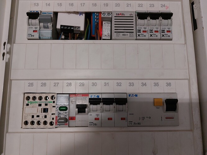

Dzięki. Shelly już działa - oczywiście jak zwykle, nie obyło się bez komplikacji bo styki NO były już zajęte. Dolna sekcja i Zamel ED-1 to automatyka mojej przepompowni. Całość działa od 10 lat w sumie niezawodnie, nie licząc w ostatnich dniach skopanego pływaka.
Na szczeście, dzięki pomocy kolegi elektryka i zastosowaniu dodatkowego przekaźnika, całość gra i trąbi :slight_smile:

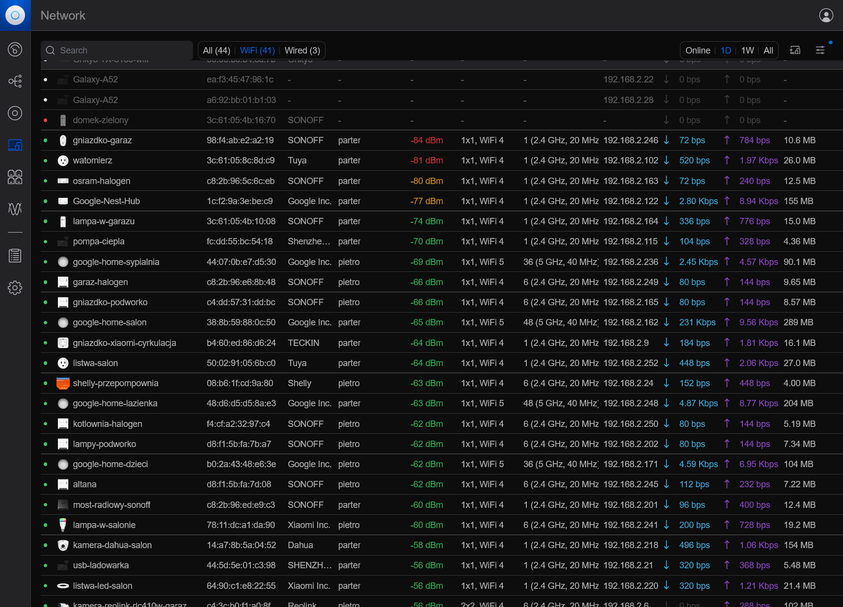

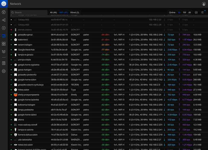

Jeszcze jedna ciekawostka - wygląda na to,że moduł Wi-Fi w Shelly jest dobrej jakości bo pomimo zamknięcie stalowych drzwi rozdzielni, sygnał jest całkiem dobry (zrzut z unifi network application):
Dodałem też urządzenie do Uptime Kuma - zobaczymy czy będą jakieś zgubione pakiety.
