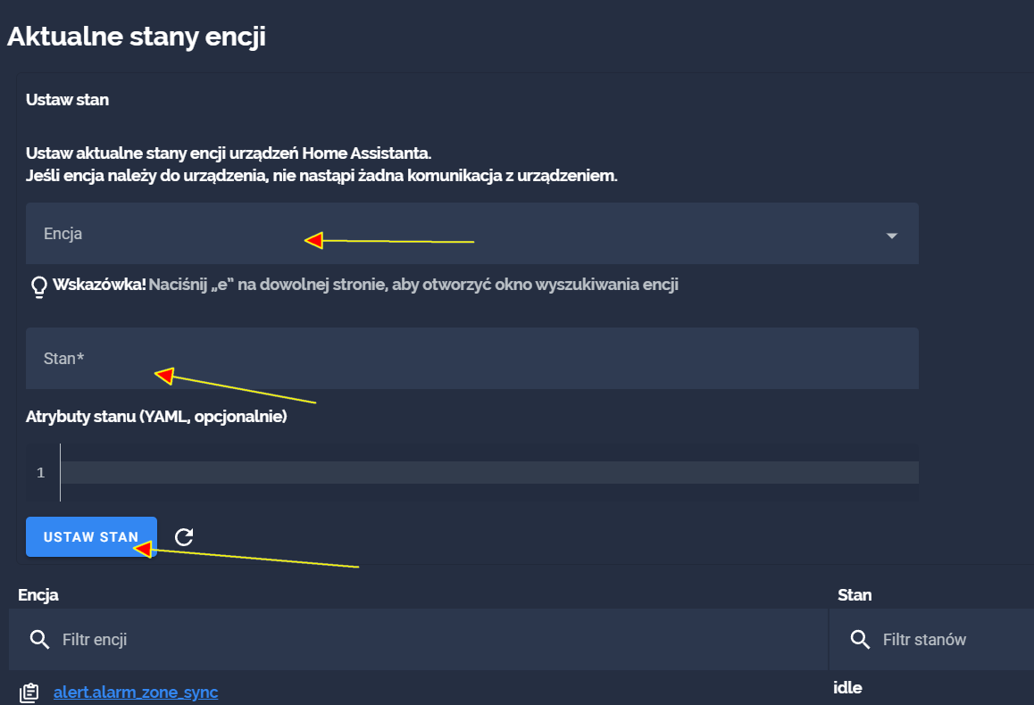

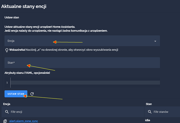

Stan encji zawsze możesz wymusić w Narzędzia Deweloperskie → STANY
