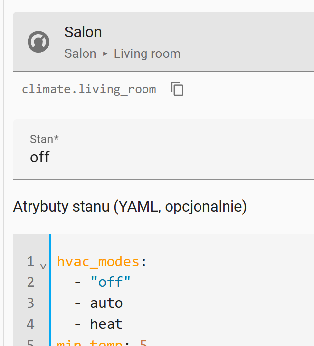

Nie mam ale zasada działania będzie podobna.
Jeśli masz urządzenie (climate) np.
I w atrybutach np. offto wyłączenie polega na:
alias: Wyłącz ogrzewanie w salonie przy otwarciu okna
trigger:
  - platform: state
    entity_id: binary_sensor.okno_salon   #podmień ( "jeśli okno zostało otwarte")
    to: 'on'
action:
  - service: climate.set_hvac_mode # sprawdź atrybut ( "zmień tryb na ")
    target:
      entity_id: climate.living_room # podmień ("które urządzenie")
      hvac_mode: 'off' # jaki ma ustawić na nim tryb
Jeśli podasz więcej informacji “co masz” łatwiej i szybciej otrzymasz odpowiedz
