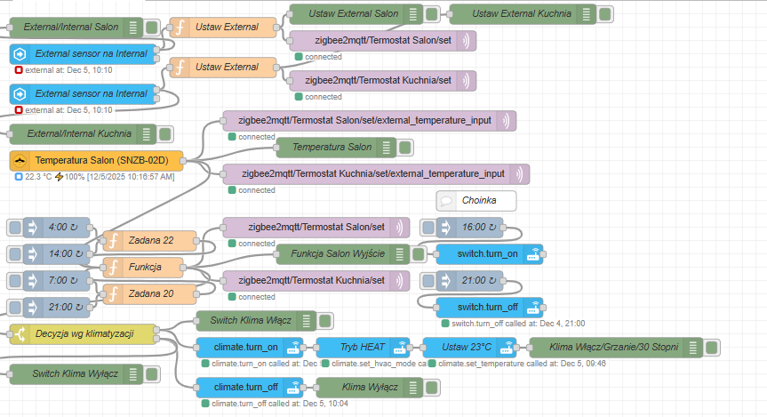

Automatyzacja Termostatów
to wiem ale jak to w funkcji uwzględnić żeby sprawdzała
1 status Klimy
2 histerezę
3 jaka jest temperatura zadana
4 nie wysyłała niepotrzebnie komend jeżeli nie zmieniła się zadana wyjściowa, ponieważ aktualnie mimo że klima jest wyłączona i zadana temperatura się nie zmieniła to wysyła payload wraz ze zmianą temperatury
5.12.2025, 08:21:56node: Funkcja Salon Wyjście
zigbee2mqtt/Temperatura Salon : msg.payload : Object
{ klima: "OFF", occupied_heating_setpoint: 20 }
5.12.2025, 08:21:56node: Switch Klima Wyłącz
5.12.2025, 08:21:56node: Klima Wyłącz
Próbowałem to zrobić to mi się cały node red posypał więc na te chwile to funkcjonuje w ten sposób
Funkcja Salon
let vt1 = flow.get('Zadana') || 22; // temperatura zadana
let vt2 = parseFloat(msg.payload);  // temperatura aktualna
let lastState = flow.get('lastState') || "OFF"; // poprzedni stan: ON/OFF
let hysteresis = 0.5; // szerokość tolerancji
let klimaState;
// Logika z histerezą
if (lastState === "OFF" && vt2 < (vt1 - hysteresis)) {
    klimaState = "ON";
else if (lastState === "ON" && vt2 > (vt1 + hysteresis)) {
    klimaState = "OFF";
else {
    klimaState = lastState; // stan nie zmienia się
// Zapisujemy
flow.set('lastState', klimaState);
// Ustal temperaturę docelową
let newTemp = (klimaState === "ON") ? 30 : vt1;
// Przygotowanie wiadomości
msg.payload = {
    klima: klimaState,
    occupied_heating_setpoint: newTemp
return msg;
Funkcja inny pokój, bez klimy
let vt1 = flow.get('Zadanapawel') || 22; // temperatura zadana dla Pawła
let headState;
// Logika z histerezą dla głowicy
    headState = "ON";
} else if (lastState === "ON" && vt2 > (vt1 + hysteresis)) {
    headState = "OFF";
} else {
    headState = lastState; // stan nie zmienia się
// Zapisujemy stan głowicy
flow.set('lastState', headState);
// Przygotowanie wiadomości dla głowicy z temperaturą zadaną
msg.payload = {
    occupied_heating_setpoint: vt1
return msg;
Jakoś to działa ale myśle że niepotrzebnie obciążam całość niepotrzebnie wysyłanymi payload skoro ani zadana, ani potrzeba on/off klimy się nie zmienia wiem że trzeba dać return null tylko pytanie gdzie
Jak nie potrafisz pisać funkcji, masz do dyspozycji podstawowe nody jak switch, change , które pozwalają realizować nawet zawansowane filtrowanie procesu.
Poniżej masz przykład gdzie sprawdzam status klimy i poziom wentyla i od tych statusów wybieram ścieżkę.
W nodzie funkcji też możesz ustawić kilka wyjść i na podstawie analizowanych danych wybrać którym wyjściem proces pójdzie dalej.
Przykład gdzie jednym wyjściem puszczam proces tylko w lato
var a = flow.get('pora-rok');
if ((a == "winter") || (a == "autumn") || (a == "spring")){
    msg.payload = "on"
    return [msg, null]
if (a == "summer") {
    msg.payload = "off"
    return [null, msg]

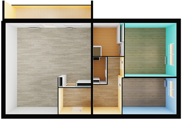

Nie znam fizyki Twojego mieszkania czy domu.
Ja mam małe mieszkanie w bloku ale u siebie rozwiązałem to poprzez odczyt z 3 czujników plus powiązanie z temperaturą na zewnątrz.

Okey Funkcja z filtrem, dla osób które mogą chcieć takiego rozwiązania jak i również dla tych które pomogą w rozwoju tego rozwiązania coś poprawią wychwycą błędy.
Wyjście na Głowice i Klimatyzator i nie spamuje node red jeżeli stan się nie zmienia nie wysyła nic (testuje) :
// Pobranie temperatur
const vt1 = parseFloat(flow.get('Zadanapawel')) || 22; // temperatura zadana
const vt2 = parseFloat(msg.payload);                   // temperatura aktualna
// Jeśli nie ma temperatury aktualnej → nie robimy nic
if (isNaN(vt2)) {
    node.warn("Brak poprawnej temperatury aktualnej (msg.payload)");
    return null;
// Klucze pamięci — unikalne dla głowicy Pawła
const stateKey = 'lastState_pawel';
// Stan poprzedni
let lastState = flow.get(stateKey) || "OFF";
// Histereza
const hysteresis = 0.5;
// Aktualny stan
let headState;
// Logika histerezy
if (lastState === "OFF" && vt2 < vt1 - hysteresis) {
    headState = "ON";
else if (lastState === "ON" && vt2 > vt1 + hysteresis) {
    headState = "OFF";
else {
// Zapisujemy nowy stan
flow.set(stateKey, headState);
// Zwracamy to co chcesz ustawić
msg.payload = {
    occupied_heating_setpoint: vt1,
    valve_state: headState  // dodałem dla wygody testów
return msg;
Wyjście na Głowice i tak jak poprzedni nie spamuje node red jeżeli stan się nie zmienia nie wysyła nic (testuje)
const vt1 = parseFloat(flow.get('ZadanaSypialnia')) || 22; // temperatura zadana
// Walidacja danych wejściowych
if (isNaN(vt2)) {
    node.warn("Brak poprawnej temperatury aktualnej (Sypialnia)");
    return null;
// Unikalne klucze pamięci
const stateKey = 'lastState_sypialnia';
const payloadKey = 'lastPayload_sypialnia';
// Odczyt poprzednich wartości
let lastPayload = flow.get(payloadKey) || {};
// Parametry sterowania
let newState;
// Logika przełączania
    newState = "ON";
    newState = "OFF";
else {
    newState = lastState;
// Zapamiętanie nowego stanu zaworu
flow.set(stateKey, newState);
// Payload do wysyłki
let newPayload = {
    valve_state: newState
// Porównanie z poprzednim
let isSame =
    newPayload.occupied_heating_setpoint === lastPayload.occupied_heating_setpoint &&
    newPayload.valve_state === lastPayload.valve_state;
// Jeśli bez zmian → brak wysyłki
if (isSame) {
    return null;
// Zapis nowego payloadu
flow.set(payloadKey, newPayload);
msg.payload = newPayload;
return msg;

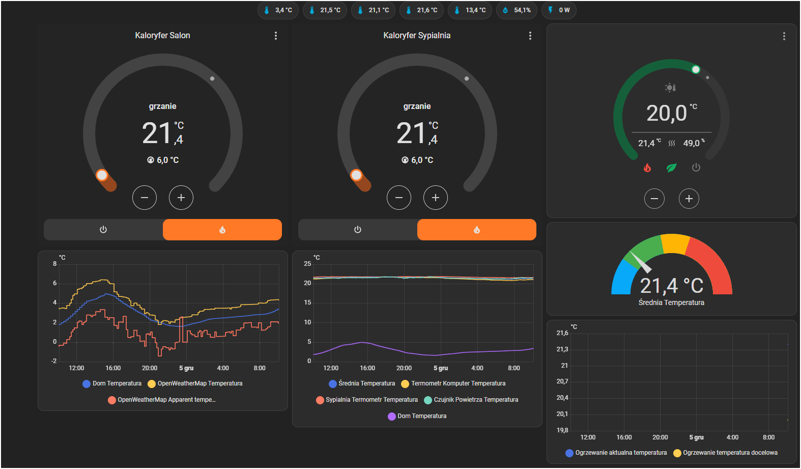

Bo to moje lokalne warunki. Mieszkam w bloku w z wielkiej płyt. Po drugie znam fizykę własnego mieszkania właśnie dzięki HA stąd takie a nie inne parametry.
Dwa kaloryfery - zegar z prawej strony to właśnie Bether Termostat który nimi steruje a pod spodem średnia temperatura z 3 czujników umieszczonych nisko.
u mnie też tak to działa grzej albo nie jak jest temperatura zadana kaloryfery są zakręcone, jeżeli nie to się odkręcają, w blokach płaci się za ciepły kaloryfer (ci co mają podzielniki ciepła) więc oszczędność wynika z tego że kaloryfery są zimne kiedy nie potrzeba wiem co pisze ostatni zwrot za grzanie 1800 zł

Udało się zmodyfikować to chyba działa tak jak powinno, ale nadal w fazie testu
flows salon.json (15,3 KB)

dodałem bufor między czujnikiem a termostatem
Temp.------------------------Podaje
21.2 stopni ----------------21 stopni
21.5 stopni ----------------21,5 stopni
21,8 stopni ----------------22 stopni
22.2 stopni ----------------22 stopni
let temp = parseFloat(msg.payload);
let fraction = temp - Math.floor(temp);
// --- Filtrowanie wg zasad ---
let filtered;
if (fraction < 0.25) {
    filtered = Math.floor(temp);
} else if (fraction > 0.75) {
    filtered = Math.ceil(temp);
} else {
    filtered = temp; // pozostawiamy tak jak jest
// --- Sprawdzanie, czy wartość się zmieniła ---
let lastValue = flow.get("lastTemp") || null;
if (lastValue === filtered) {
    // Wartość się nie zmieniła, nic nie wysyłamy
    return null;
// Zapis nowej wartości do kontekstu
flow.set("lastTemp", filtered);
// Wysyłamy tylko jeśli wartość się zmieniła
msg.payload = filtered;
return msg;

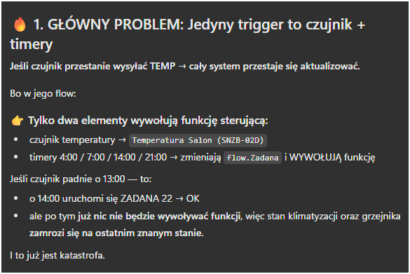

Wrzuciłem Twój JSON do GPT.
Masz jego opis:
Twoje flow działa tylko wtedy, gdy czujnik temperatury działa idealnie.
Jeśli czujnik się zawiesi, straci zasięg, padnie bateria lub Zigbee zgubi pakiet — Twój system NIE MA ŻADNEGO zabezpieczenia i:
  • albo grzeje klimatyzatorem cały czas (bo ostatni odczyt był niski),
  • albo nie grzeje wcale (bo ostatni odczyt był wysoki),
  • albo nie reaguje, bo wartość się nie zmieniła,
  • albo po restarcie flow context znika i logika zaczyna od złych danych.
Sterowanie ogrzewaniem MUSI mieć watchdog — warunek ‘brak odczytu X minut → wyłącz / ECO’.
Czyli to co Ci pisałem wcześniej i to bez GPT że nie możesz automatyzacji opierać wyłącznie na czujniku bateryjnym szt.1
Remedium => Nowa karta w NR :
flows (6).json (5,3 KB)
  1. W mqtt-local** – ustawić swój broker (albo podpiąć do istniejącego).
  2. W Z2M availability – SNZB-02D:
    • zmienić topic, jeśli ma inne friendly_name.
    • Upewnić się, że w Z2M ma availability: true.
  3. W nodzie Klimatyzacja Salon → OFF…:
    • podmienić climate.salon_klima na swoją encję klimy.
  4. Jak chcesz inną temperaturę ECO → w funkcji zmienić:
    const ecoTemp = 20;
Co to robi ?
To jest prosty watchdog: jak czujnik Zigbee padnie i przez 10 minut jest offline, to Node-RED sam wyłącza klimatyzację i zrzuca głowice na ECO. Dzięki temu awaria czujnika nie zrobi Ci sauny ani lodówki.
