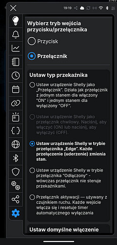

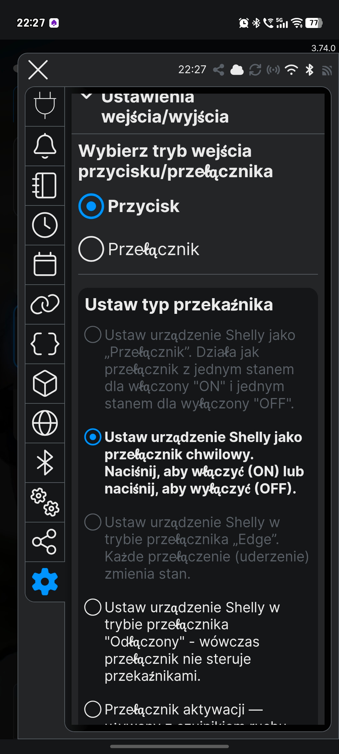

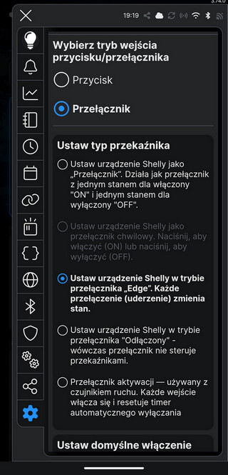

ew. może pokaż screena z ustawień tego przełącznika w aplikacji shelly:
Niestety musiałem użyć Shelly bez N, bo moja instalacja na to nie pozwala. Tak mam bypassy
Te ustawienia pozwalają by działał przycisk jako " dzwonkowy" czyli dział prawidłowo.
Pisałem to wyżej i według mnie to ma sens, ale nie jestem niczego pewien. Jeśli mógłby ktoś potwierdzić lub zaprzeczyć.
Jeśli jest taka możliwość to zapewne rozwiązało by to problem.
Bez automatyzacji i Ha inne ustawienie niż to powoduje, że shelly przyciski nie działa tzn. nie wyłącza i nie wyłącza światła. Przycisk Ma działać jak impuls jak przycisk dzwonkowy. W puszce jest przekaźnik, który steruje reszta.
