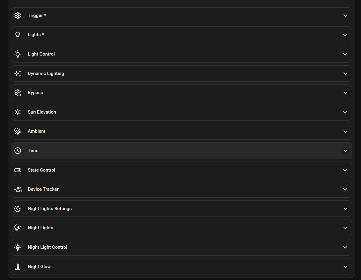

Jeżeli używasz shelly jako włącznika światła nie możesz go użyć w Bypass Options

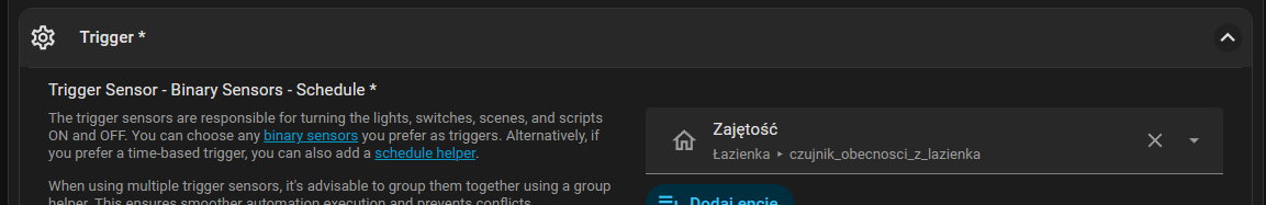

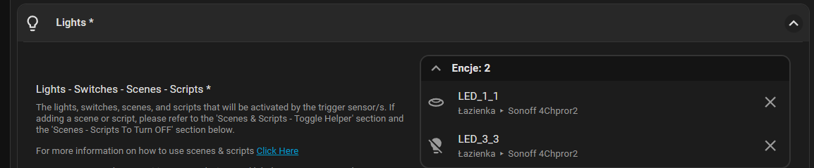

Używa chyba Blueprint a tam nie ma pełnego kodu automatyzacji, zawarte są tam tylko czujniki, światła itp.
Tak wygłąda kod automatyzacji ```Sensor Light - Motion Sensor - Door Sensor (Blueprint).

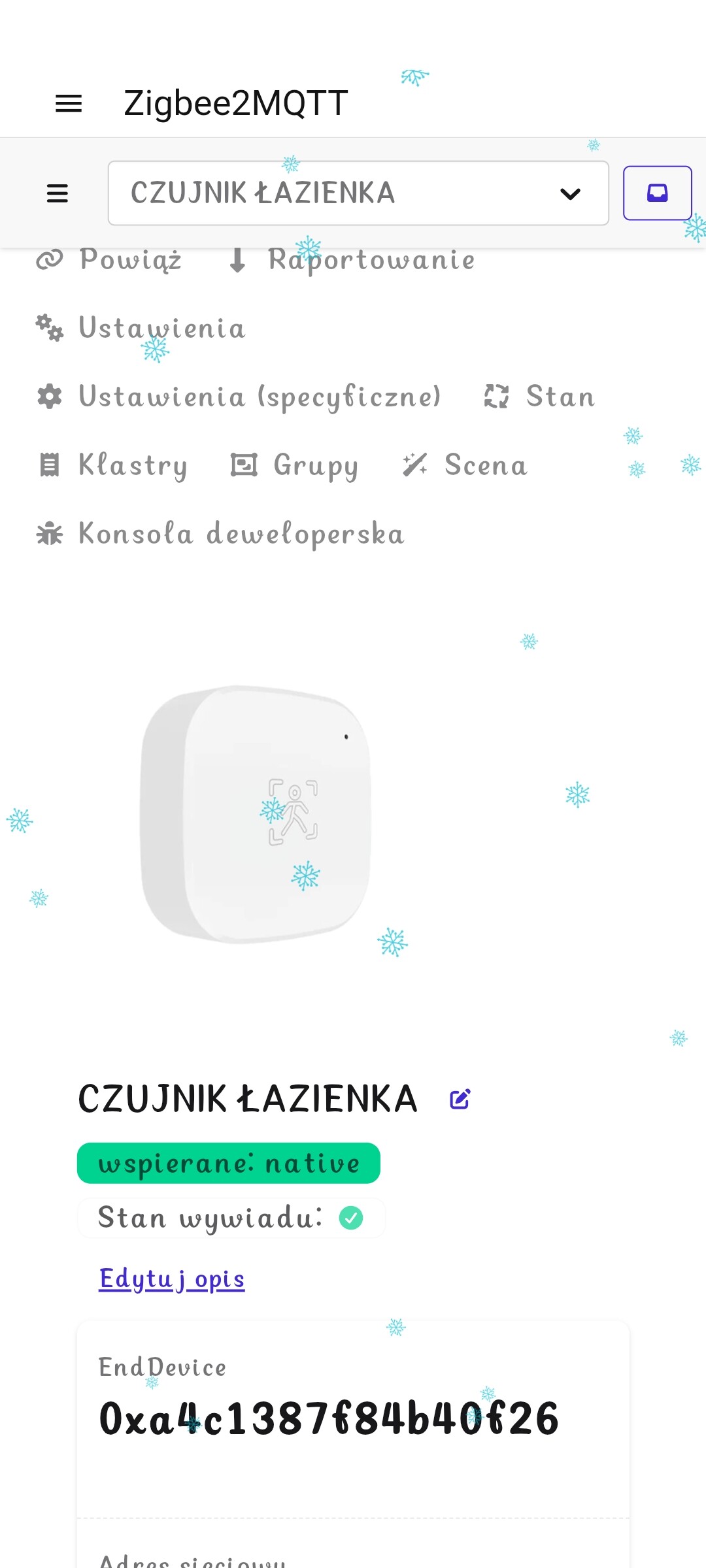

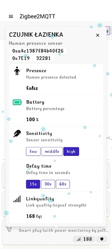

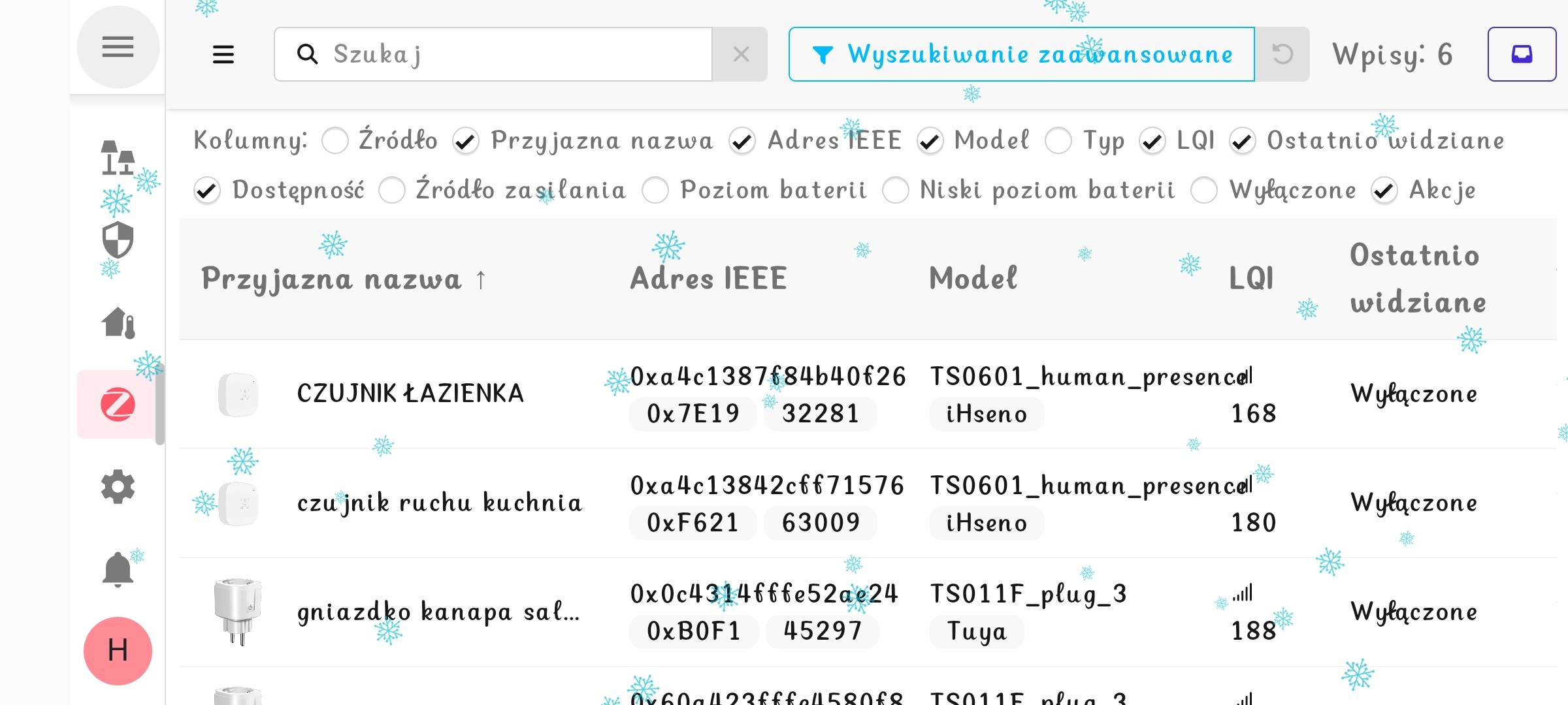

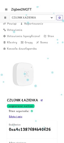

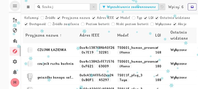

Piękny screen tylko nie ten kawałek, nas interesuje to co tam jest niżej w kolejnym “kafelku” (Model Zigbee / Model / ID firmware / Wersja firmware), po zdjęciu i twoim opisie “24G” wygląda jak jakiś klon tego jeżli widać go tam niżej jako ZY-M100-24G.

Czas “cooldownu” czujnika masz w ustawieniach - 15s - tyle czasu upływa od czasu jak przestanie wykrywać obecność, do czasu przesłania stanu do HA, te dodatkowe 10 sekund w warunku przełącznika daje Ci sumarycznie 25 sekund oczekiwania.

Testuj, tylko pamiętaj o cooldownie czujnika - on stan “obecność” zobaczy od razu, ale “brak obecności” dopiero po tych 15 sekundach.
