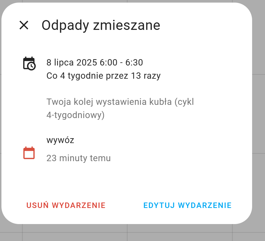

Witam . Może ktoś pomoże w zrobieniu automatyzacji wydarzenia w kalendarzu. O co dokładnie chodzi . Mieszkam z paroma sąsiadami w naszej prywatnej kamienicy, Ustaliliśmy sobie że każdy z nas będzie wystawiał po kolei kosz z odpadami zmieszanymi . Czyli mieszkanie nr. 1 potem 2, 3, 4 itd . I znowu następna kolejka od nowa . Jak wspomniałem w HA mam integrację kalendarza gdzie wszystkie wydarzenia z wywozem śmieci aktualizują się automatycznie . Jak zrobić automatyzację aby np. co czwarty wywóz śmieci zmieszanych przychodziło mi powiadomienie, że teraz moja kolej wystawienia kubła .
Dodaj nowy kalendarz do HA
BEGIN:VCALENDAR
VERSION:2.0
CALSCALE:GREGORIAN
BEGIN:VEVENT
DTSTART;TZID=Europe/Warsaw:20250708T070000
DTEND;TZID=Europe/Warsaw:20250708T073000
RRULE:FREQ=WEEKLY;INTERVAL=4;COUNT=13
SUMMARY:Odpady zmieszane
DESCRIPTION:Twoja kolej wystawienia kubła (cykl 4‑tygodniowy)
LOCATION:Pod domem
STATUS:CONFIRMED
SEQUENCE:0
UID:94e70c02-0b65-4276-868d-ef407f10a26f
DTSTAMP:20250706T215657Z
BEGIN:VALARM
TRIGGER:-PT10M
ACTION:DISPLAY
DESCRIPTION:Przypomnienie o wystawieniu kubła
END:VALARM
END:VEVENT
END:VCALENDAR
Zapisz kod do pliku z roszeniem .ics , np. odpady_zmieszane_2025_2026.ics
Następnie dodaj go do kalendarza w HA (Kalendarz lokalny)
Utwórz kalendarz i zaznacz
Prześlij plik iCalendar (.ics)
Od kiedy (dnia) można edytować w kodzie np.
20250708T070000 = 8 lipca 2025 o 07:00
(rok, miesiąc, dzień, “T” godzina…

Pierwszy post, to tylko do regularnych co 4 tygodnie, chyba że dokonasz zmian w kodzie.
Ale muszę utworzyć w HA nowy kalendarz jak to napisałeś w pierwszym poście , czy tylko wstawić nazwę mojego w automatyzacji ?
