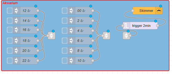

mam taką oto prostą automatyzację:
Co robi? - regularnie co dwie godziny uruchamia na 2 minuty skimmer w akwarium
poniżej kod:

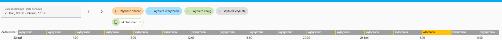

Problem mam taki że w co drugi dzień o godzinie 4tej rano się uruchamia ale już nie wyłącza i działa tak aż do godziny 6:02.

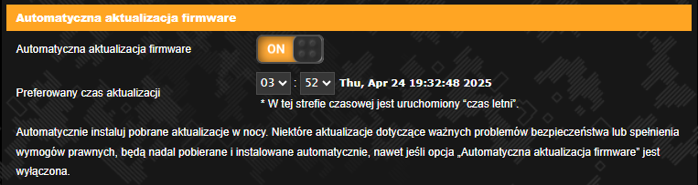

PS: pisałem sporo z Chatem GPT na temat tego problemu i wychodzi na to lub ja to tak rozumiem że problem jest po stronie komunikacji z2m z urządzeniem bo nodered informacje wysyła a z2m odbiera. Troche by to pasowało z tym co pisze kolega @szopen o jakieś aktualizacji w synology. Patrzyłem na harmonogramy - chyba powinny być tam wszystkie i nie widziałem żeby któryś był zaplanowany w godzinach 4:00 - 4:02 ale może o czymś jeszcze nie wiem. Być może to wina routera asus? Poniżej print-screen
jakoś nie wydaje mi się żeby to była wina…
To wyłącz tą aktualizację i sprawdź co to zmieni.

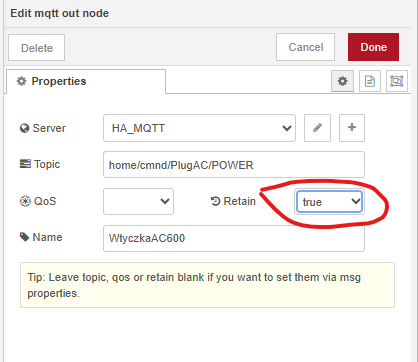

To nie załatwia wszystkiego ale powoduje, że gdy urządzenie się łączy z brokerem dostaje ostatnie zapamiętane polecenie. Poprawia to przypadki gdy urządzenie okresowo może się rozłączyć. Działa to pod warunkiem stabilnego połączenia NR<>Mqtt.

Druga kwestia 4 rano to jest typowa pora backupu w HA i o tym mówiłem (należałoby znaleźć realnie punkt, który powoduje brak komunikacji, ja stawiam na celowo zamrożony serwer Z2M trwającym backupem), a szczerze mówiąc wątpię by sprawdzenie aktualizacji firmware routera miało jakiekolwiek znaczenie (bo nie znam producenta który by wydawał poprawki tak często, gdyż jedynie faktyczna aktualizacja firmware mogłaby mieć jakikolwiek wpływ na przerwę w działaniu sieci), ale wyłącz to dla testu.

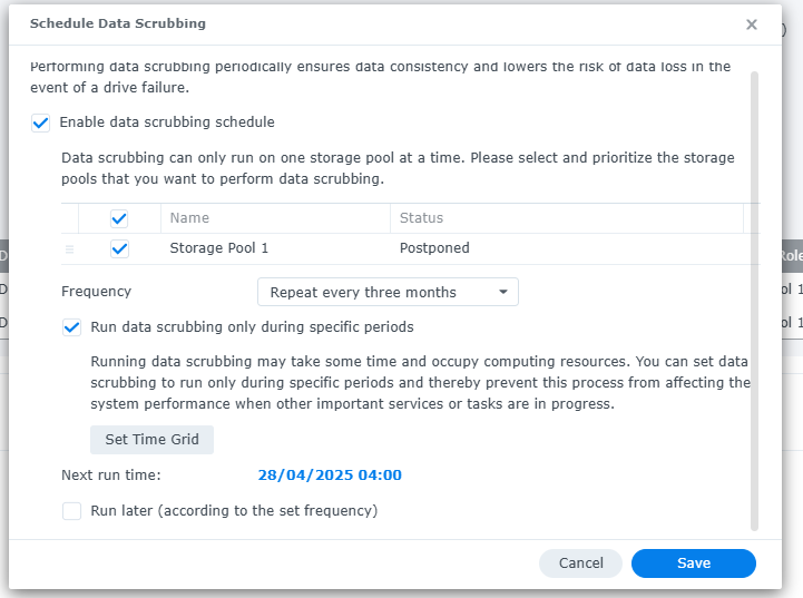

A czy to mogło by przeszkadzać (było ustawione na co dzien od 4 do 5 czyli 2 godziny - pasuje idealnie jako winowajca?
Mój nas to synology 220+ z dodatkową kością pamięci (łącznie mam 10GB) może to nie jakiś demon predkości ale żeby ten process był aż taki obciążający - nie da się jakoś zmniejszyć priorytetu dla tego zadania?
dzisiejszej nocy mimo zastosowania się do rady @RobinI30 i ustawienia retain=true skimmer nie wyłączył się

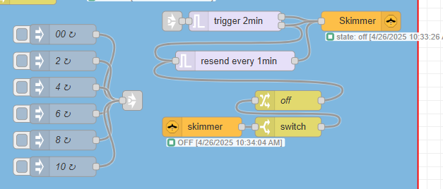

dodałem sobie taką czujkę na wszelki wypadek:
o ile nic nie pokręciłem to trigger 2m powinien wyłączyć jak zawsze skimmer po 2min ale jednocześnie uruchomi następny zwracający wartość off co każdą 1min i bedzie tak robi aż do momentu gdy node nasłuchujący stan skimmera zwróci wartość OFF wtedy pójdzie message STOP do triggera 1min
Trochę pokrętne, bo wszystko zależy jak często raportuje skimer… albo nie do końca zrozumiałem algorytm.
Trigger 2min włącza i wyłącza skimmer dajmy na to o godzinie 4tej. Dwie minuty później ten sam trigger wyłącza skimmer ale jednocześnie włącza w ruch trigger 1min który co minutę podaje sygnał off aż do momentu gdy node skimmer (ten na dole) zwróci stan off wtedy uruchamia procedurę zatrzymania tryggera 1min
Skimmer powinien raportować po każdej zmianie stanu oraz przy starcie
