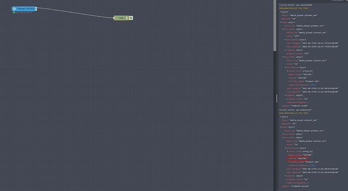

Idąc za radą Artura - integrujcie co się da :slight_smile: podłączyłem do HA amplituner. Jak już mam tą integrację, to wymyśliłem sobie, że warto wyłączać światło kiedy włączam sobie film z bluray. Amplituner zwraca atrybut source i właśnie to chcę wykorzystać - kiedy źródło to BD wyłącz światła w salonie. Podpowiedzcie proszę jak to zrobić w sensowny sposób?
Pomiędzy nodami dajesz nod “switch” i w Property dajesz dane msg. dla zaznaczonego atrybutu (jak najedziesz na atrybut kursorem to po prawej stronie będziesz miał 3 kwadraciki, pierwszy to ścieżka msg.). Poniżej jaki warunek ma być sprawdzany.

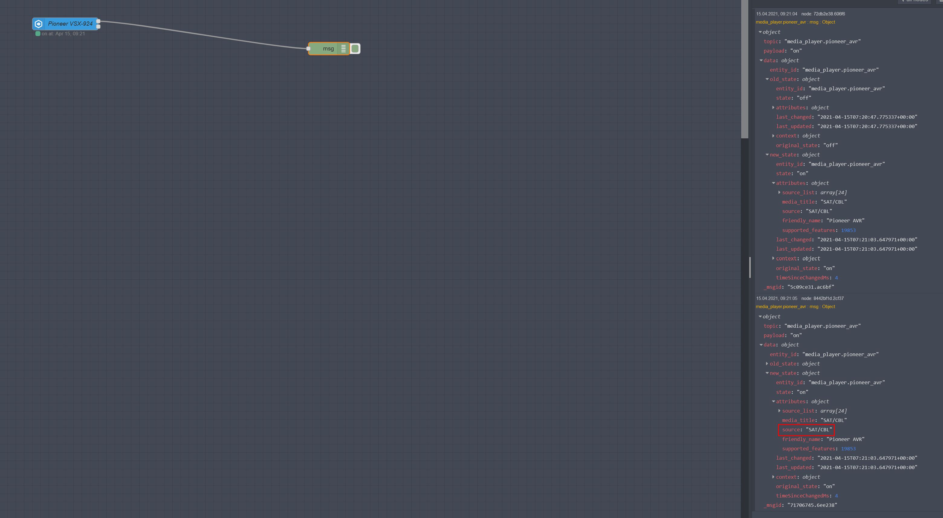

Tak właśnie zrobiłem, ale to działa tylko w momencie włączania amplitunera. W zależności jakie ma źródło idzie msg. Problem jest kiedy podczas włączonego amplitunera zmienię źródło na BD, to nie działa.
Rozumiem, że sama zmiana “source” nie powoduje wysłania msg. do flow. Spróbuj odznaczyć opcję “Current state equals previous state”.
Dokładnie tak. Zaraz sprawdzę, co sugerujesz.
Sprawdziłem, działa. Podziękował :slight_smile:
