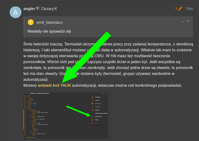

Śmie twierdzić inaczej. Termostat utrzymuje zakres pracy przy zadanej temperaturze, z określoną histerezą. I taki element/byt możesz używać dalej w automatyzacji. Właśnie tak mam to zrobione w swojej dotyczącej sterowania pompką CWU. W HA masz też możliwość tworzenia pomocników. Wśród nich jest grupa. Łączysz czujniki drzwi w jeden byt. Jeśli wszystkie są zamknięte, to pomocnik ma też stan zamknięty. Jeśli chociaż jedne drzwi są otwarte, to pomocnik też ma stan otwarty. Dopiero tak dodane byty (termostat, grupa) używasz swobodnie w automatyzacji.
Możesz wstawić kod YALM automatyzacji, wówczas można coś konkretnego podpowiadać.

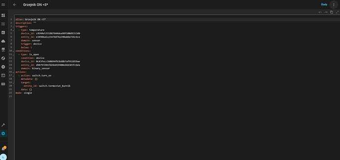

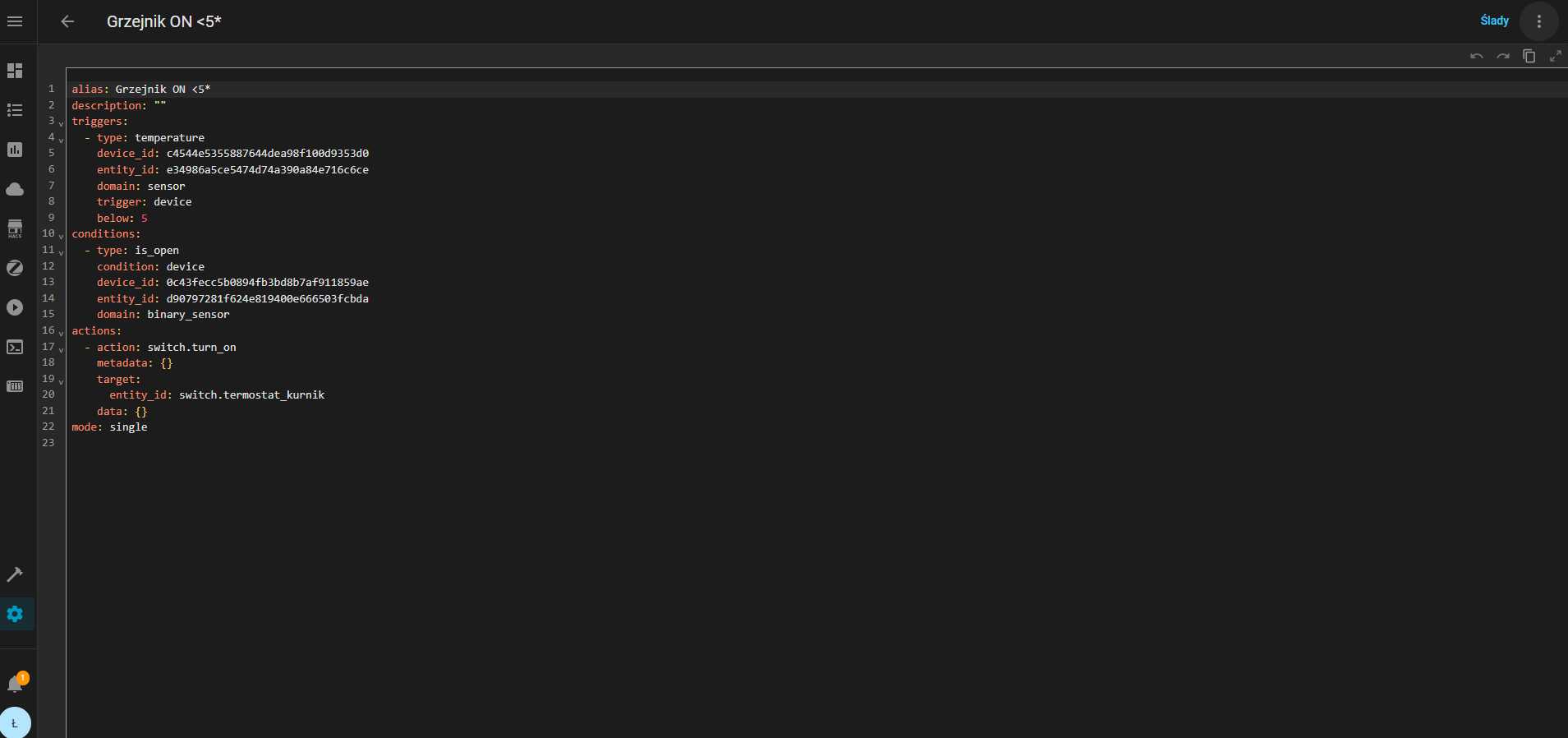

Ładny obrazek, to ja dam też swój:
Kliknij i przeczytaj…
alias: Grzejnik ON <5*
description: ""
triggers:
  - type: temperature
    device_id: c4544e5355887644dea98f100d9353d0
    entity_id: e34986a5ce5474d74a390a84e716c6ce
    domain: sensor
    trigger: device
    below: 5
conditions:
  - type: is_open
    condition: device
    device_id: 0c43fecc5b0894fb3bd8b7af911859ae
    entity_id: d90797281f624e819400e666503fcbda
    domain: binary_sensor
actions:
  - action: switch.turn_on
    metadata: {}
    target:
      entity_id: switch.termostat_kurnik
    data: {}
mode: single

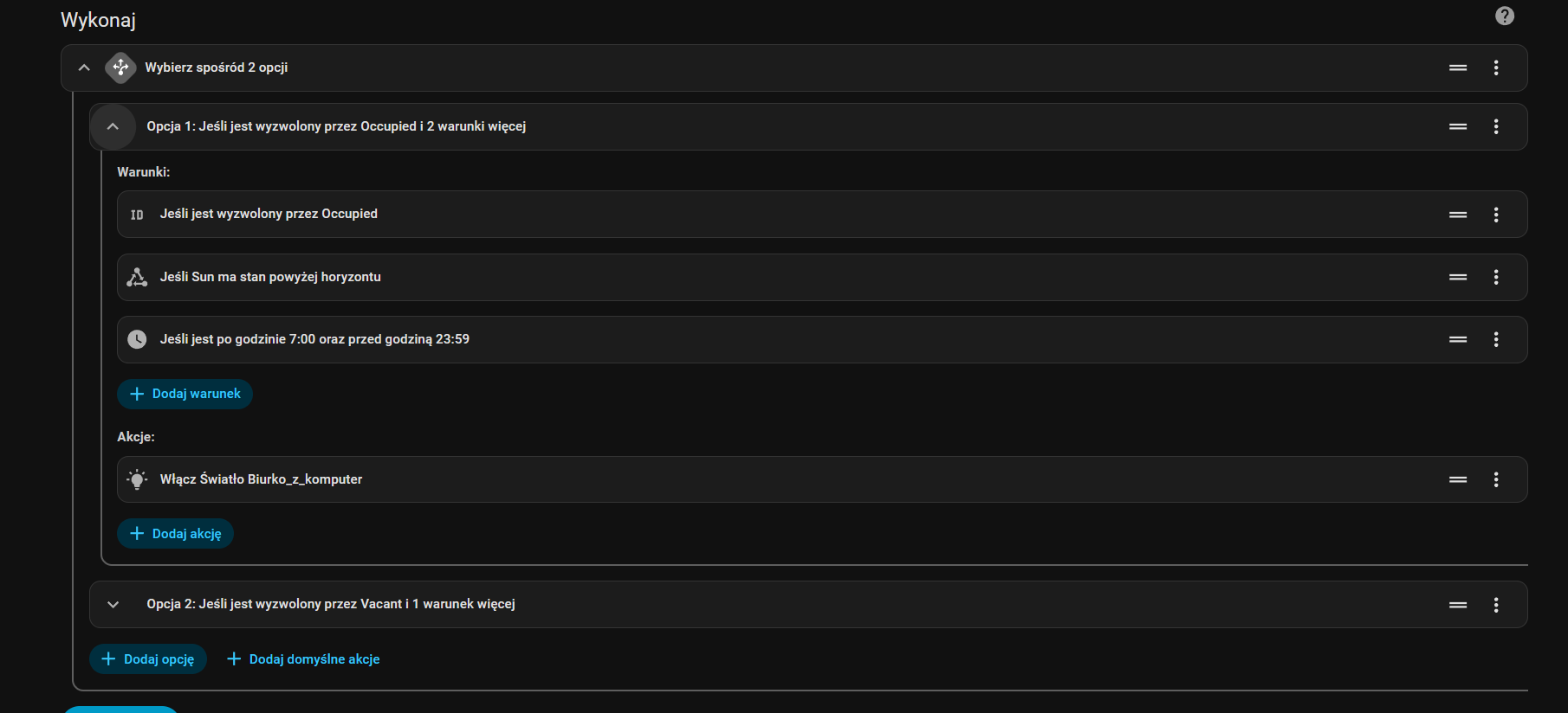

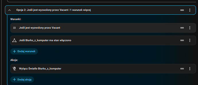

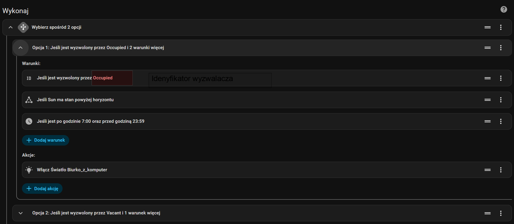

Można to zrobić w jednej automatyzacji wykorzystując Identyfikator wyzwalacza dostępny w Automatyzacjach, jest on ukryty pod 3 kropkami.
nadajemy im nazwę dla dwóch stanów (drzwi otwarto) (drzwi zamknieto)
Dodajemy odpowiednie warunki dla otwarte/zamknięte
Automatyzacja:
alias: Automation - biurko komputer
description: ""
triggers:
  - entity_id:
      - binary_sensor.lnlinkha_e04b4100ca990000000000009eac0000_3
    to:
      - "on"
    trigger: state
  - entity_id:
    to:
      - "off"
    trigger: state
conditions: []
actions:
  - choose:
      - conditions:
          - condition: trigger
            id:
              - Occupied
          - condition: state
            entity_id: sun.sun
            state:
              - above_horizon
          - condition: time
            after: "07:00:00"
            before: "23:59:00"
        sequence:
          - action: light.turn_on
            metadata: {}
            target:
              entity_id: light.biurko_z_komputer
              brightness_pct: 96
      - conditions:
            id:
              - Vacant
          - condition: state
            state:
              - "on"
        sequence:
          - action: light.turn_off
            metadata: {}
            target:
            data: {}
mode: single
