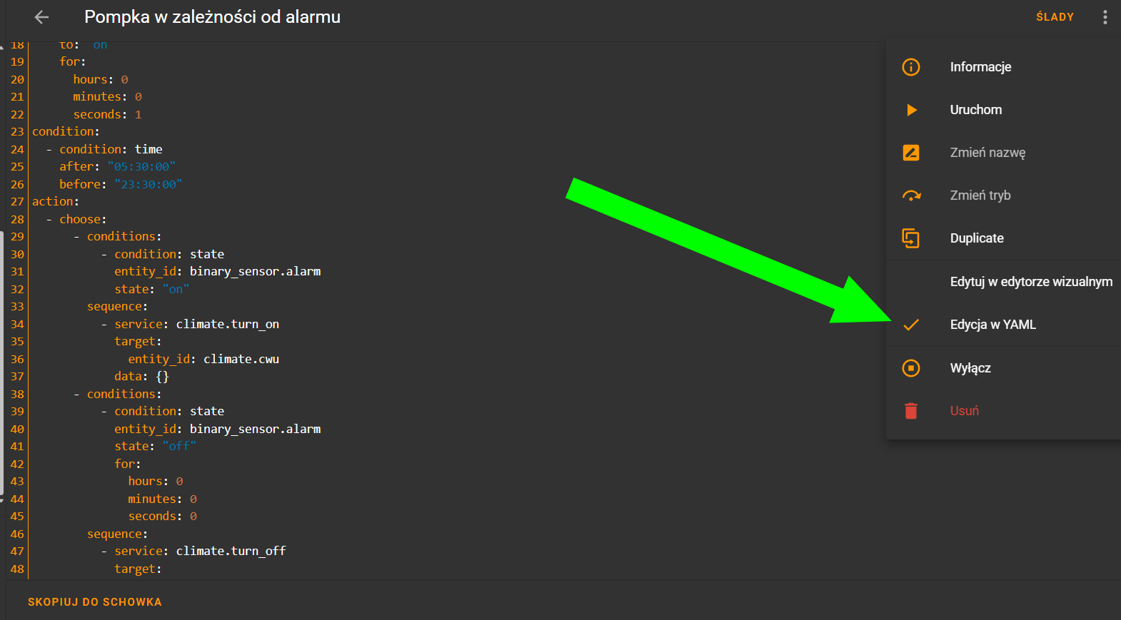

Możesz wstawić kod YALM automatyzacji, wówczas można coś konkretnego podpowiadać.

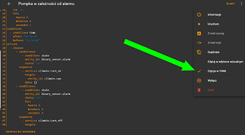

Tak to wygląda u mnie z pompką CWU:
