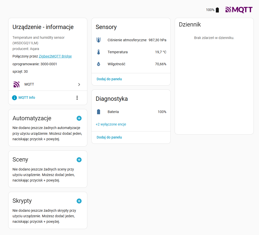

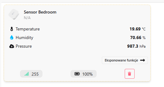

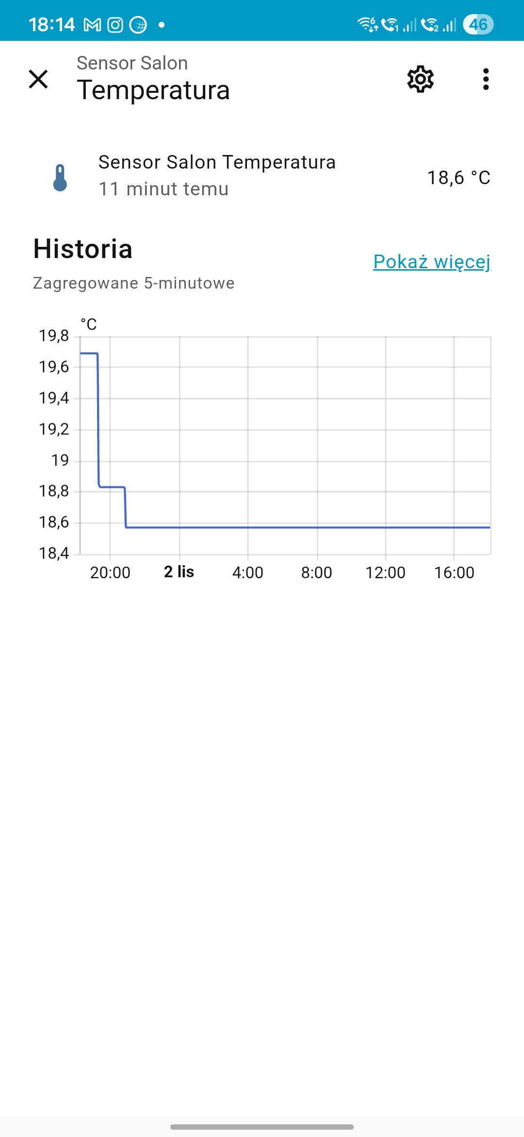

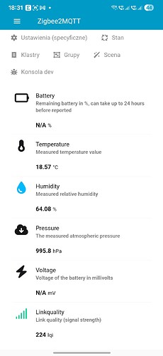

Witam, mam problem z zigbee, kordynator conbee2, widzę wszystkie urządzenia, ale z żadnego nie mam aktualnego stanu, nie mogę zasterować żadnej wtyczki. Czujniki temp. pokazują wszystko z wczoraj. Odpinanie conbee nie pomaga, HA był wyłączony i uruchomiony ponownie i cały czas jest to samo. Usuwałem też czujniki i próbowałem parować ponownie, ale bezskutecznie. Padło conbee czy macie jakiś e inny pomysł?

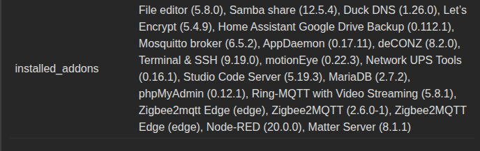

Zakładam, że Zigbee2MQTT masz zainstalowany na tej maszynie z HAOS jako AddOn. Potrzebne są logi z tego dodatku.
Edit:
W sumie widać, że masz kilka tych dodatków dla Z2M
Może walczą między sobą o kontroler (conbee), a może masz włączoną integrację dla ZHA czy deCONZ?

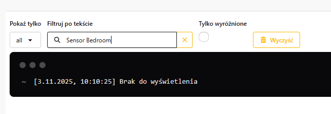

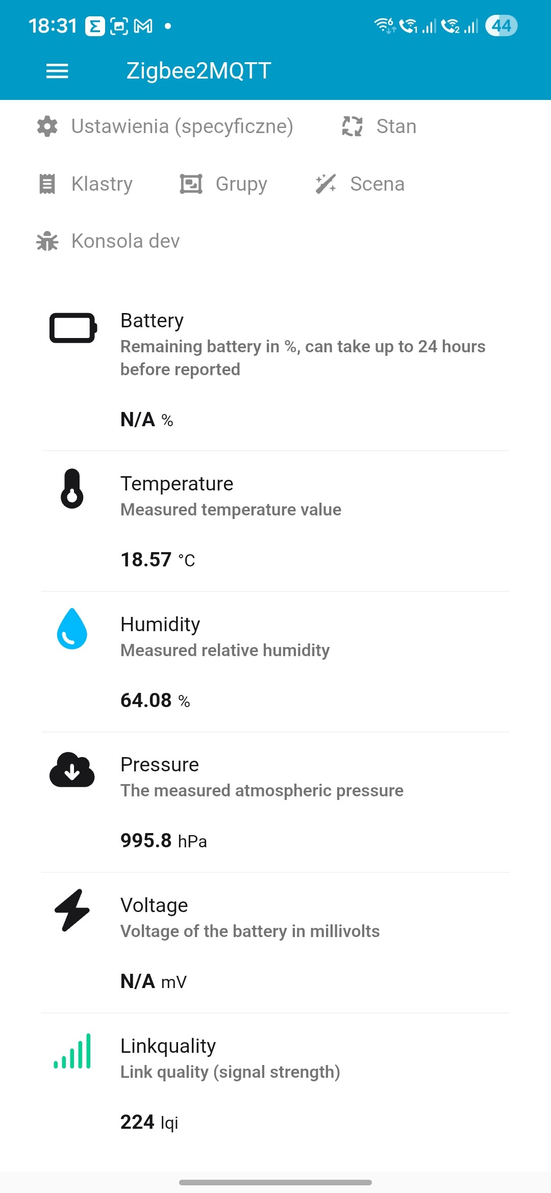

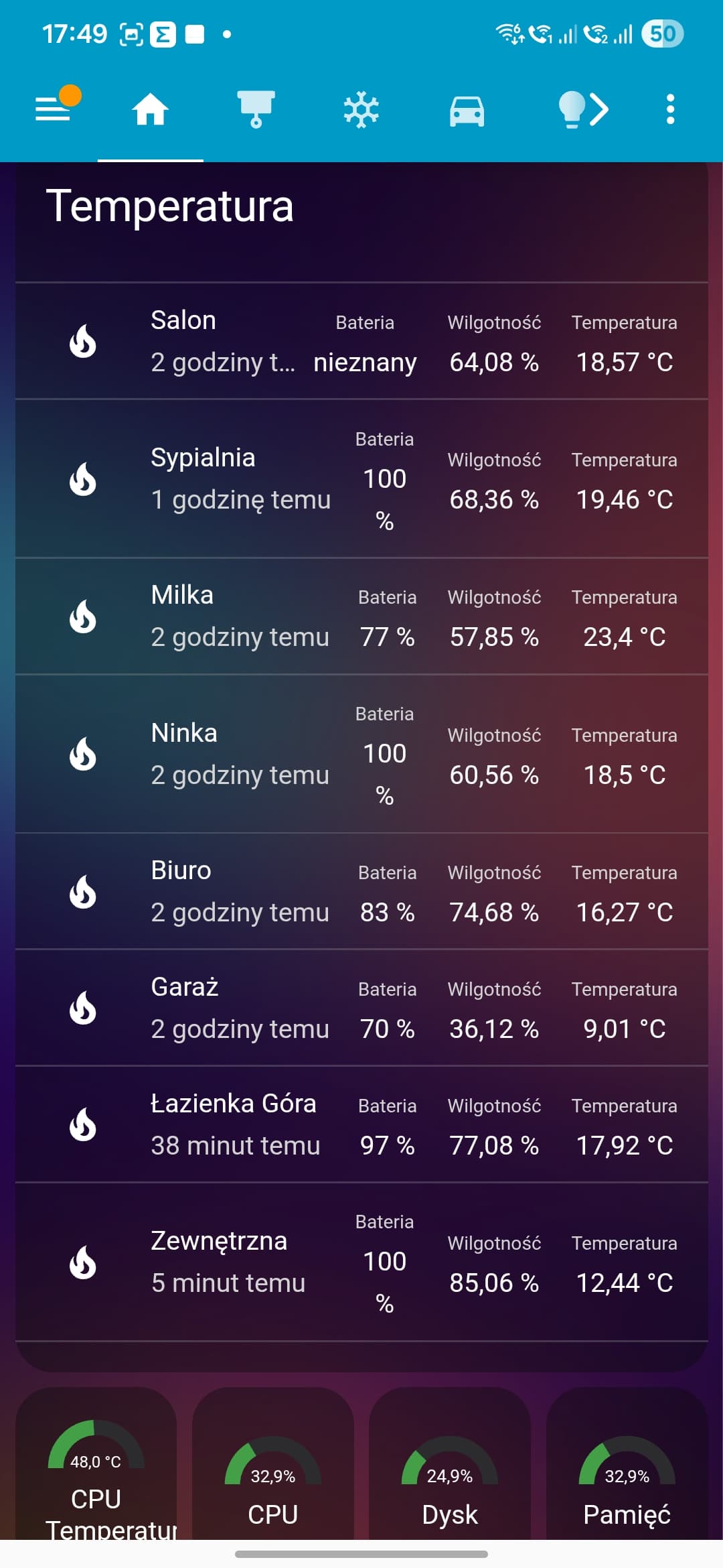

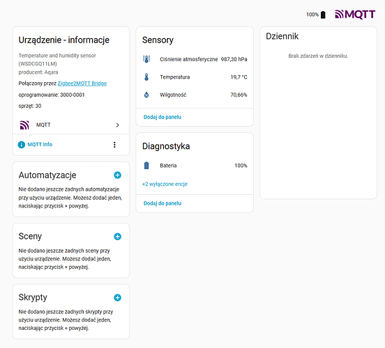

Zainstalowane mam 3, ale tylko z2m edge jest uruchomiony i działa tak od kilku lat, czasami byly zwiechy ale wystarczylo zrobic restart maszyny i zaczynało działać, od wczoraj nic, z2m się uruchamia w logach jest info o conbee i pobiera jakby informacje z urzadzen, ale to wszystkie stany z przed kilku godzin.
Daj te logi, stany sprawdzasz w HA czy w UI z2m? Bo musisz pamiętać, że masz jeszcze pośrednika w formie brokera MQTT.
A czemu przez te kilka lat nie przeszedłeś na stable? Przecież niewątpliwie problem kompatybilności, który rozwiązywałeś stosując wersję deweloperską został rozwiązany wiele miesięcy temu w stable (dev wyprzedza stable o jakieś 2 miesiące, tylko w rzadkich przypadkach o nieco więcej).
Nie mogę wrzucić tu pliku txt.

Nie widać błędów w logach. Odpowiedz zatem na moje wcześniejsze pytanie. Fajnie by było zobaczyć jakieś zrzuty ekranu.

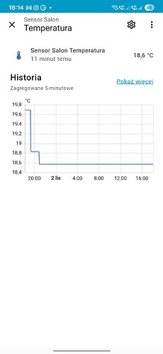

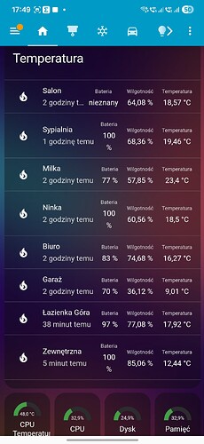

Temperatura jakims cudem sie aktualizuje z dwoch albo 3 czujników, reszta jest z przed kilku dni, tak samo czujniki otwarcia zapamietane 2 dni temu.

Jak to wygląda od strony interfejsu graficznego Z2M?
Czy tak samo?
Dokladnie tak samo, temperatura z przed 2 dni, dzus usunąłem ten czujnik całkowicie i po kilku próbach parowania się połączył ale ze starym stanem.
Informacje o stanie czujników/sensorów sprawdź w samym Mosquitto broker lub w logach ZM2, bo może masz jakiś problem z twoim frontendem a nie z samym Z2M.
Co do samego {"timeout":10000,"disableResponse jest to problem jeżeli dotyczy to większości urządzeń a nie jednego przypadkowego.

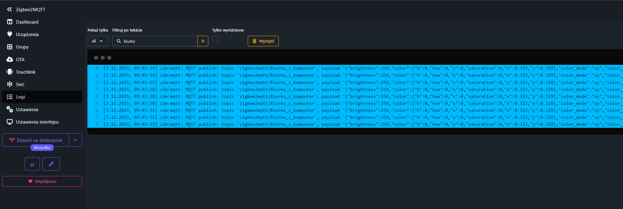

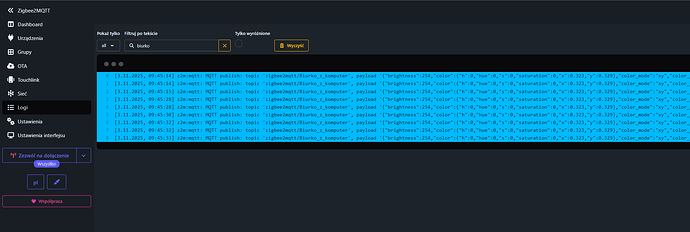

Otwórz logi Z2M:
Przefiltruj jedno konkretne urządzenie.
Otwórz równocześnie w innym oknie Urządzenie oraz usługi → MQTT kliknij w swoje urządzenie
I przeglądaj swój dziennik, będziesz miał informację co się dzieje z twoim urządzeniem.
To jest akurat czujnik który jakimś cudem działa
Cokolwiek się zmienia jak zmienisz położenie czujnika lub weźmiesz go w ręce?
Pewnie masz ten czujnik [WSDCGQ11LM]
