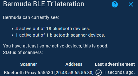

Wreszcie mam dokładnie to, o czym marzyłem: piękny config w ESPHome i śmigający skaner BT. Dziękuję Ci za nieocenioną pomoc, @szopen
Mam jednak nieodparte wrażenie, że jeszcze w kilku kluczowych sprawach moje pojęcie ma nadal bladozielony kolor:
Co konkretnie powinienem zrobić w kwestii optymalnego stuningowania radia? Jak wygląda i na czym polega ten proces?
Jak mam rozpoznać na powyższej liście configured_devices, które wykryte urządzenia BT są moje, a które obce? Chcę trackować tylko kilka z nich, ale nie wiem jak się do tego zabrać, żeby nie podpiąć się np. pod jakieś urządzenie przechodnia z ulicy. Czy można ponadawać im jakieś friendly names? Jak to ogarniąc?
Jak sensownie rozmieścić pozostałe płytki ESP (w sumie mam ich pięć) w dwupiętrowym domu z ogrodem, aby ich skanery poprawnie i w miarę precyzyjnie wskazywały lokalizacje wybranych urządzeń?
Jak rozróżnić, na którym piętrze w danej chwili znajduje się trackowane urządzenie (domyślam się, że pojedynczy skaner podaje odległość do tego urządzenia w linii prostej, nie mając świadomości kąta, pod którym sygnał do niego dociera). Pewnie przydałaby się jakaś triangulacja… nie wiem, czy nie przesadzam…
Podejrzewam (nie wiem czy słusznie), że są jeszcze jakieś inne zagadnienia, na które powinienem zwrócić uwagę, a o które nie umiem jeszcze zapytać, bo nie jestem ich świadom…
