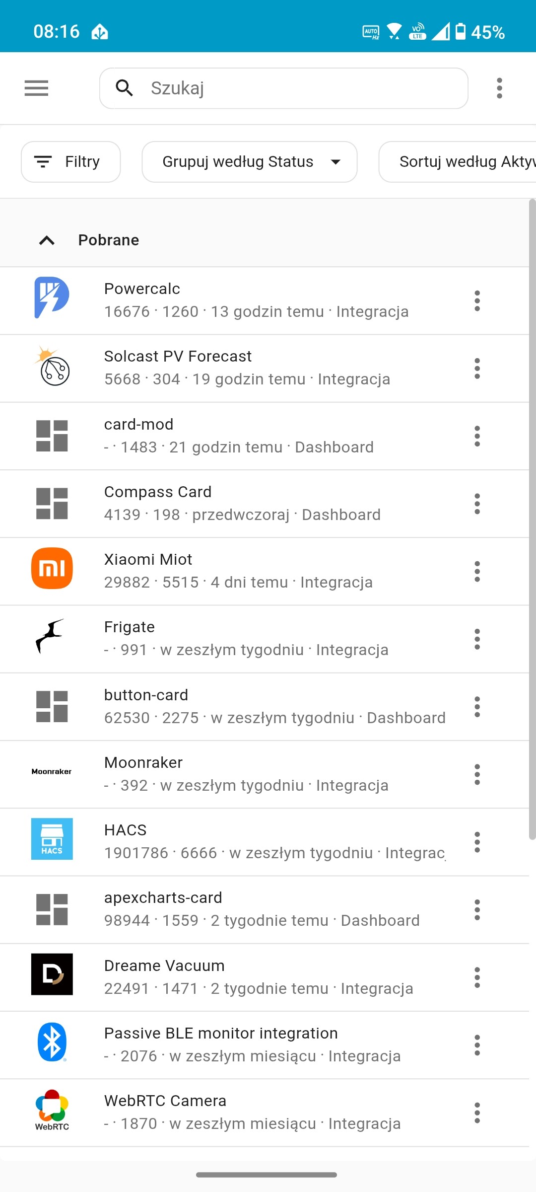

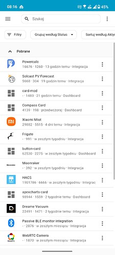

Ale żeby nie było zainstalowałem go , wszystko w jednym miejscu ale za dużo tego hehe
Tzn masz hacs ale robisz i tak ręczne aktualizację w hacs czy przenosisz każdy jeden custom ręcznie?
