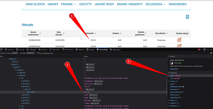

obraz
Oczywiście dostęp do tych danych możliwy jest tylko tylko po zalogowaniu. Mając wjazd na takie konto można zaciągać dane zużycia wody integracją HACS Multiscrape. Integracja ta wspiera także proces autentykacji w serwisie źródłowym. To samo można zrobić dla zużycia gazu (granulacja jest tu jednak dużo większa), choć u mnie codzienne dane zużycia gazu dostarcza integracja Vaillant. Tutaj jest doskonały filmik instruktażowy powstały na przykładzie parsowania cen energii zmiennych w czasie…

U mnie inspekcja tabeli z ostatnim odczytem wygląda tak:

Postudiowałem głębiej temat i okazało się, że …zmienił się sposób logowania. Teraz formularz logowania korzysta z dynamicznego Javascript’u, ciasteczka wygasają po kilku minutach i …sesja się kończy.
Próbowałem różnych skryptów z użyciem Selenium i Chromium… wszystko jak krew w piach… :confused:
