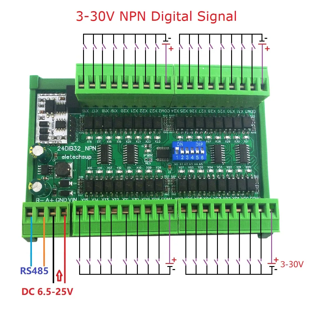

Jeżeli już korzystasz z Modbus możesz użyć takiego ukladu:
16/32/48CH NPN/PNP izolowane optycznie wejście przełączające cyfrowy kolektor RS485 moduł Modbus RTU DC 12V 24V
