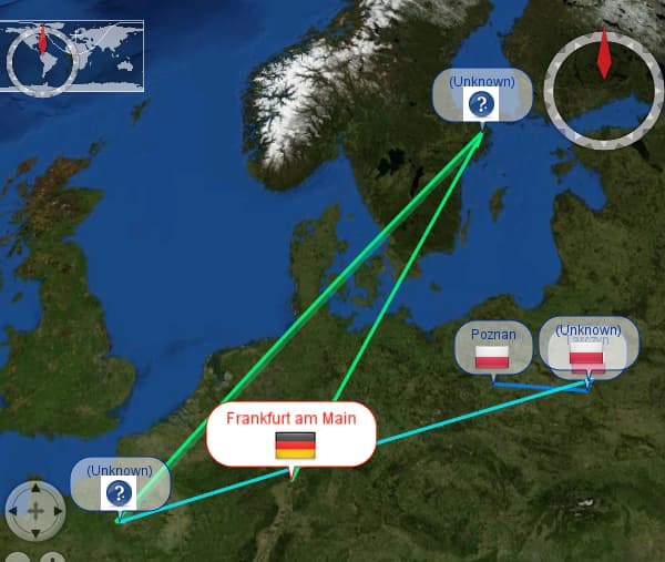

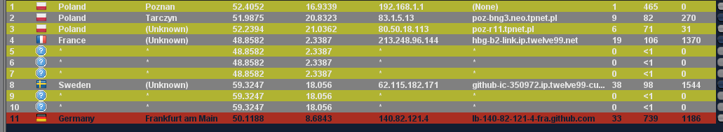

Przecież to oczywiste - problem widać w trasie, która nie dociera do celu (i brak routingu występuje dość daleko na łączu tranzytowym), więc bez działań na odpowiednim szczeblu u operatora nie zostanie to naprawione.
Jakby ktoś chciał wizualnie sobie prześledzić.
https://sourceforge.net/projects/openvisualtrace/
