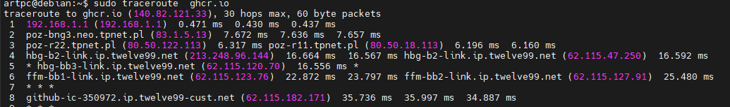

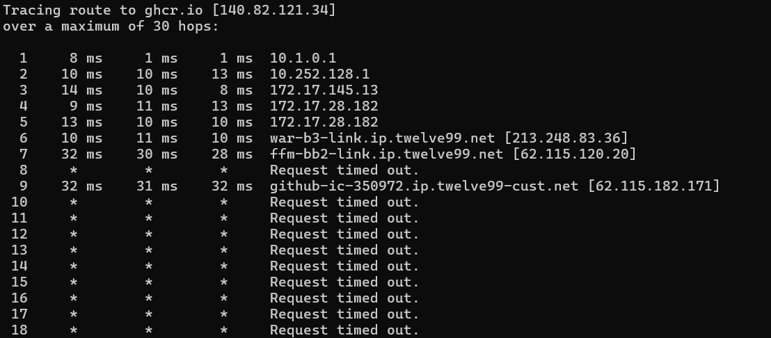

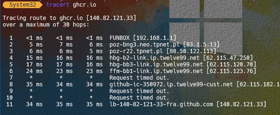

W konsoli windows tracert ghcr.io
Z konsoli HA
z vectry nieosiągalny adres
To coś z routingiem u waszego ISP.
