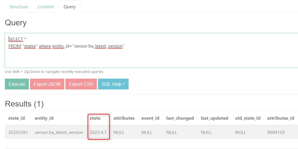

Są dodawane. Robiąc raz include trzeba “includować” również wszystko co się powinno znaleźć w recorderze (" If set, all other entities will not be recorded.")

Chodzi mi o brak dziennika pod historią na karcie encji.
Tu jakaś przykładowa encja, widać historię (ten pasek) i dziennik (te informacje "Nastąpiła zmiana na … i godzina… ):
Na kartach niektórych encji (ja trafiłem na te zrobione z atrybutów innej encji) tego nie ma. Jest tylko ten pasek z historią, którego przeglądanie jest średnio przyjemne.
Twój przykład jest idealny.
Jest tylko historia (i widać, że po najechaniu myszką widać czas kiedy nastąpiły zmiany), ale nie ma dziennika pod spodem…
W Twoim przypadku ostatnim wpisem powinno być: Nastąpiła zmiana na "2023.4.1" 13:31:59 - x godzin temu
