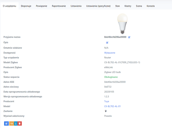

Mam kilka żarówek zigbee, które bez problemu udało się dodać do HA przez Zigbee2MQTT, z tego poziomu mogę tez dowolnie sterować ich właściwościami typu jasność, kolor, itp. Problem w tym, że w samym HA nie mam encji light od poszczególnych żarówek.
Czy to problem z samymi urządzeniami, czy o czymś zapomniałem przy konfiguracji?

Mam w MQTT kilka innych urządzeń typu czujniki, przełączniki, gniazda i wszystko działa poprawnie, mam w HA odpowiednie encje, poza tymi żarówkami. Próbowałem oczywiście usuwać, restartować, dodawać na nowo, ale bez efektu.

Jakość sygnału masz bardzo niską, możesz spróbować parowania blisko koordynatora lub za pośrednictwem jakiegoś pobliskiego routera, bo to może być skutek nieudanego wywiadu.

Pokaż zrzut ekranu z MQTT z widokiem encji konkretnej żarówki. Nie masz encji light bo pewnie masz encję switch, w przypadku żarówek Tuya łączonych z HA poprzez Z2M to wręcz standard. Często też taka encja jest domyślnie wyłączona.
Po aktualizacji cora encje się pojawiły. Problem rozwiązany
