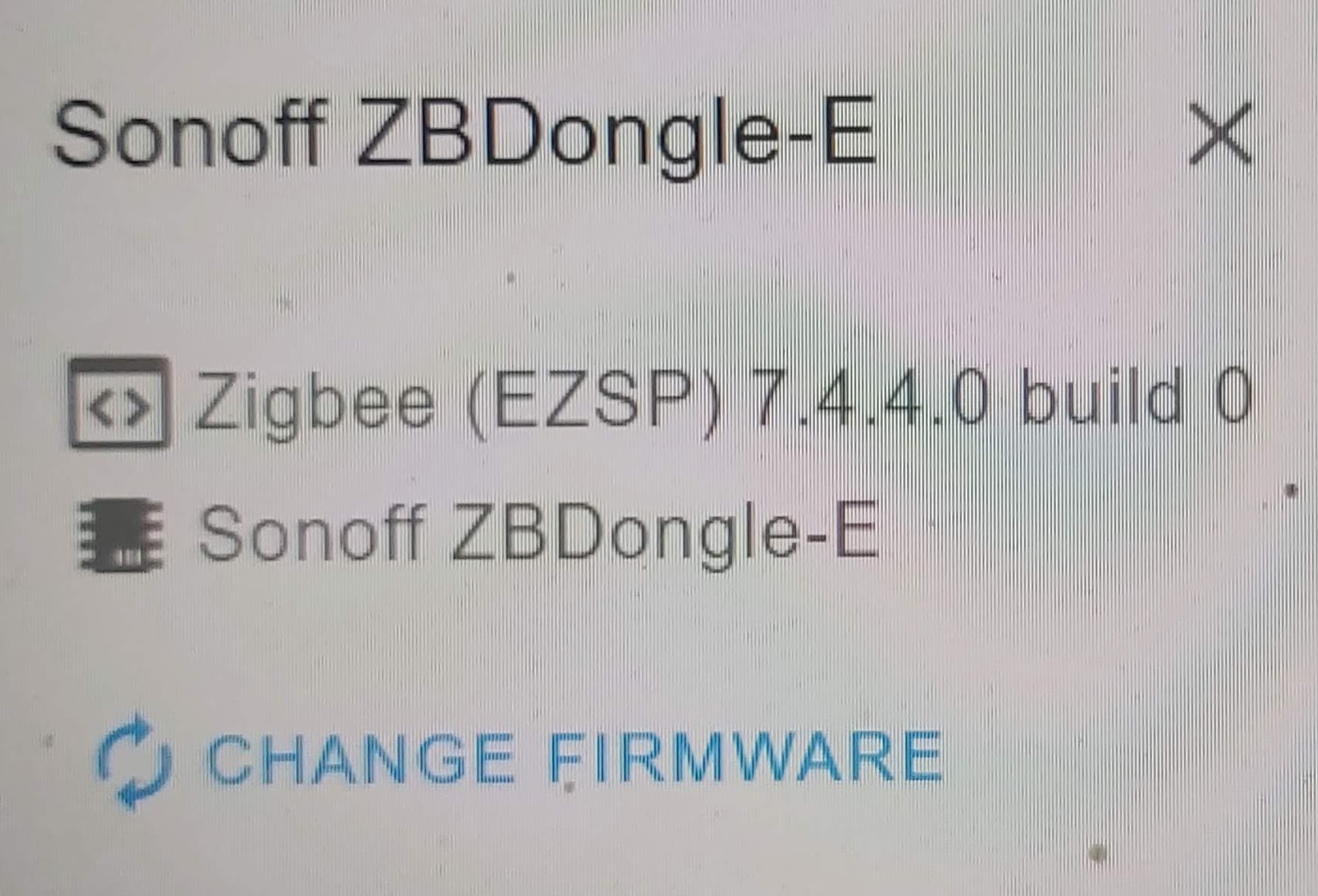

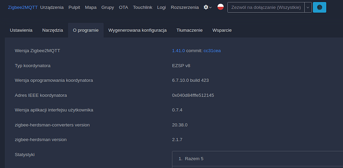

Jak widać na obrazku działa
Dongel był flaszowany na stronie darkxst.github.io
Oto zdjęcia
Mam zrobić zdjęcie ze środka dongla?
W z2m mogę sobie ustawiać temperaturę termostatu więc to działa i w jedną i drugą stronę

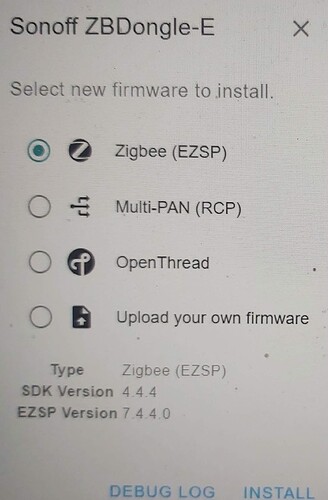

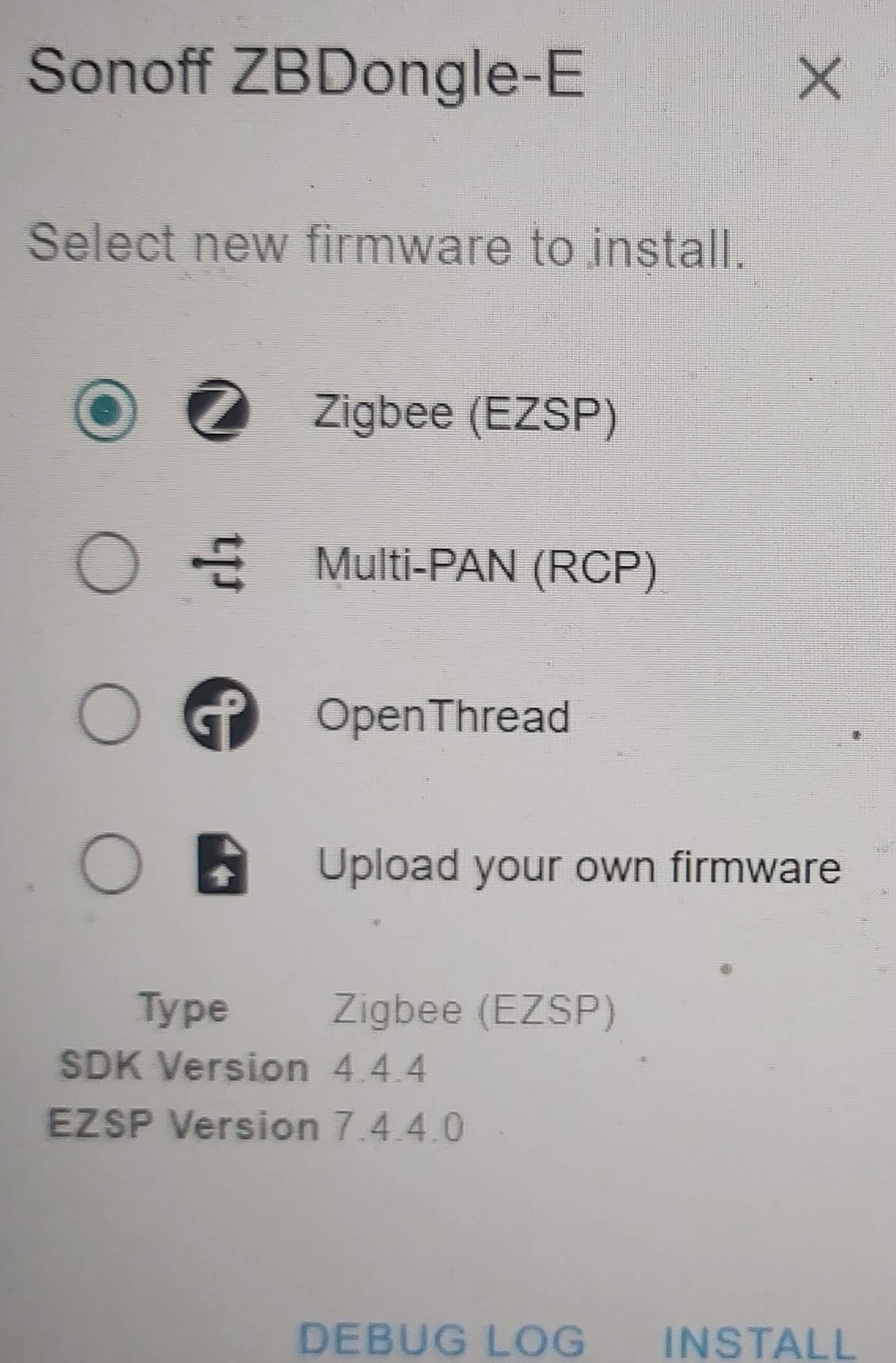

Oto zdjęcia
To już możesz sobie darować, mi się pomysły skończyły, sprawdź wszystko jeszcze raz, najwyraźniej dongle się przedstawia inaczej na nowym sofcie (może przeoczenie autora firnware, bo powinien być tam ciąg Zigbee_3.0_USB_Dongle_Plus_V2 )
Zrobiłem już wszystko co było wcześniej w tym poście i komentarzach opisane

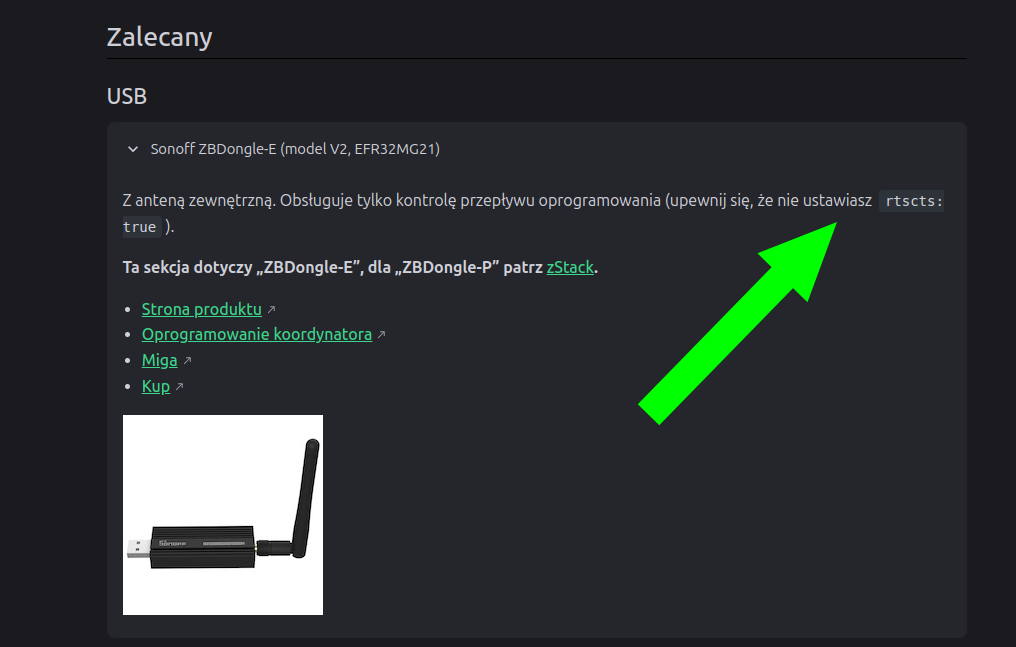

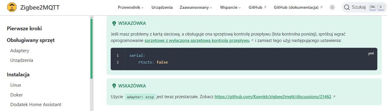

Może zmień adapter: ember na ezsp.
ezsp nie działa, jest niewspierane już
Jak nie działa jak działa, to zależy właśnie od tego co wgrałeś do koordynatora. Ale widzę, że wiesz lepiej…
Może tu:
Nie będę się upierał bo nie jestem fachowcem w tym temacie. Staram się korzystać z oficjalnych dokumentów. To przetłumaczona strona zigbee2mqtt.io

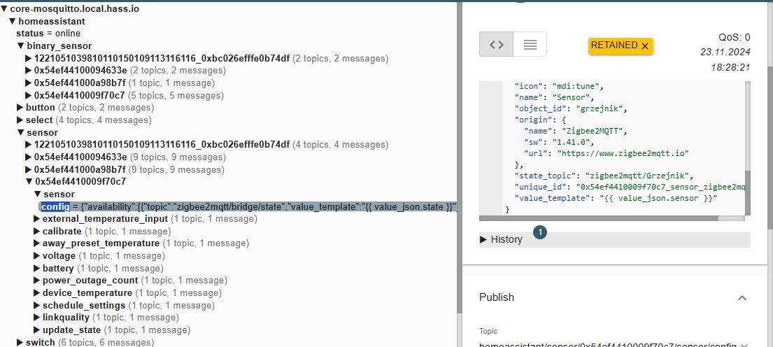

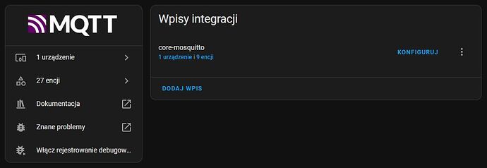

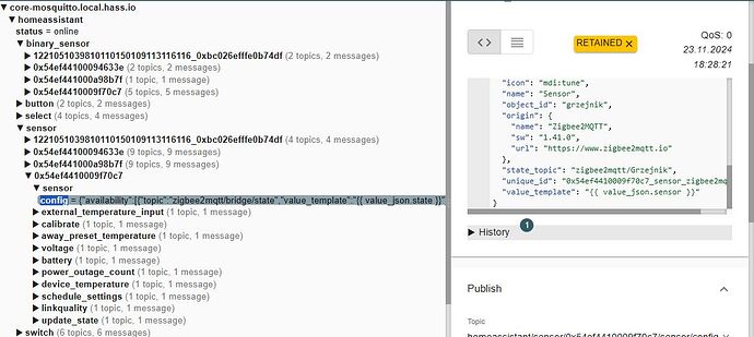

Tak wię połączenie jest prawidłowe tylko nie wysyła danych
A co widać w MQTT Explorer? Skoro masz połączenie z brokerem, to ten program pozwala na diagnostykę. Widać jakie ładunki/wiadomości i jakich tematach są odbierane po MQTT w brokerze.

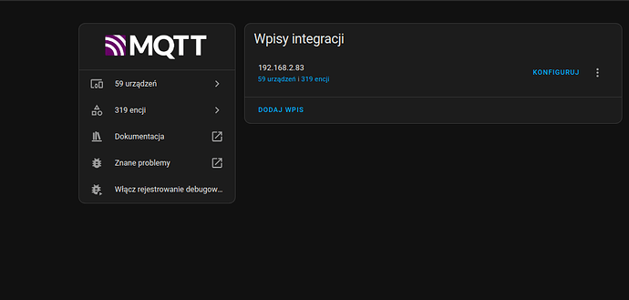

Udało się, wszystko działa. Ponieważ brokera miałem już zainstalowanego wcześniej, usunąłem go. Następnie zatrzymałem z2m i zrestartowałem OS. Po restarcie na nowo zainstalowałem brokera i go skonfigurowałem. Po włączeniu z2m wszystko zaczęło działać.
Wcześniej broker był skonfigurowany bo działał z czujnikami Airly, z2m łączył się z brokerem tylko nie przesyłał danych.
