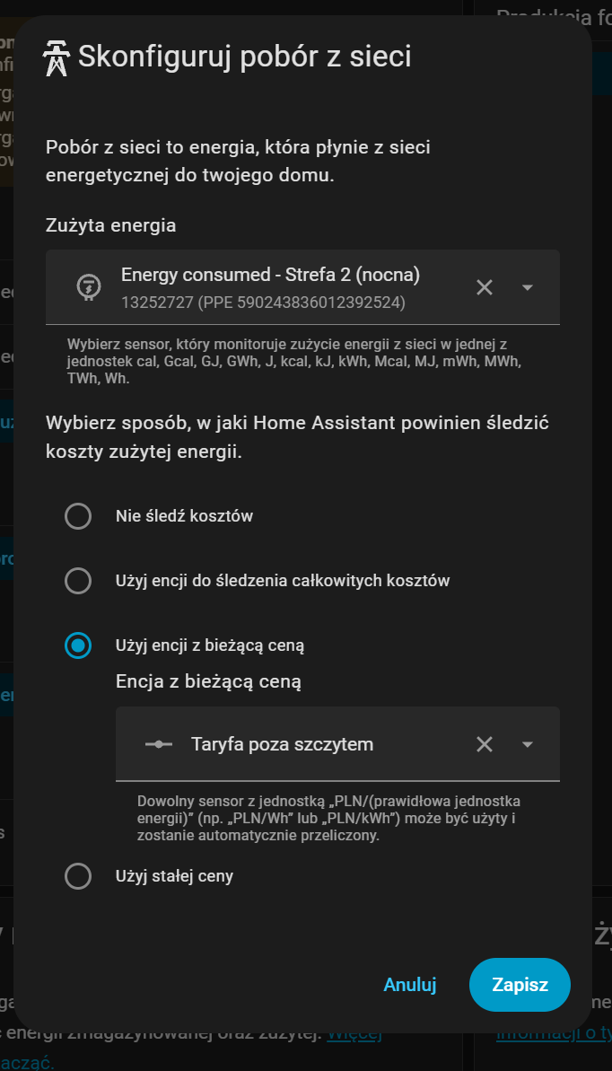

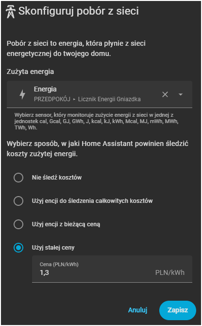

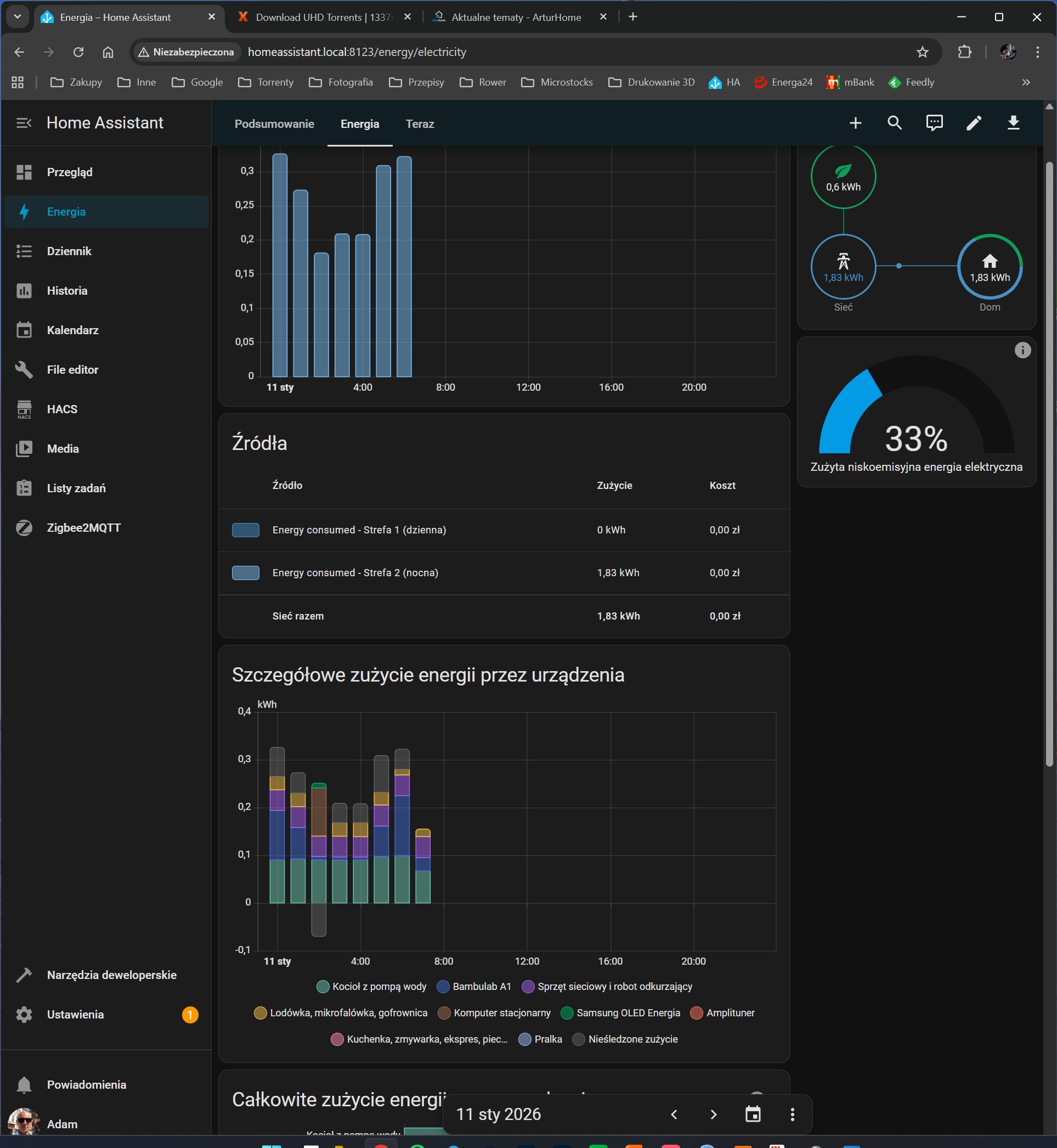

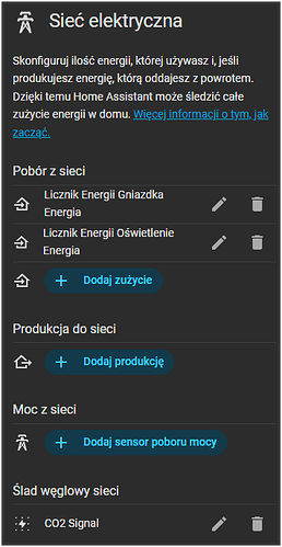

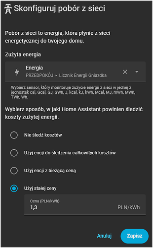

Mam problem z brakiem wyliczania kosztu energii elektrycznej. Mam dodane dwie strefy z Energa G12W, które ładnie się synchronizują i w panelu Energia > Skonfiguruj pobór z sieci, dla każdej z nich wpisałem stałą cenę, czyli 0,65 (nocna) i 1,30 (dzienna). Niestety to w ogóle nie działa. Czy ktoś mi może podpowiedzieć, co robię nie tak, bo wertowałem fora i reddita, ale nie udało mi się znaleźć odpowiedzi.
Może wybranie “Użyj encji do śledzenia całkowitych kosztów” lub “Użyj encji z bieżącą ceną” by pomogło, ale jak je stworzyć lub skąd wziąć gotowe.
Otwórz Panel Energia. Poczekaj aż się załaduje.
Ma w prawym górnym rogu symbol Długopisa/Pisaka.
Klikasz.
I potem wybierasz co mierzy energię - u mnie masz Licznik energii i znów symbol długopisu :
Wpisujesz - potwierdzasz i czekasz aż Ha Ci to przeliczy sam.
No dzięki, ale właśnie to opisałem w moim poście. Właśnie o to chodzi, że to nie działa.

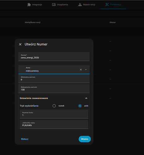

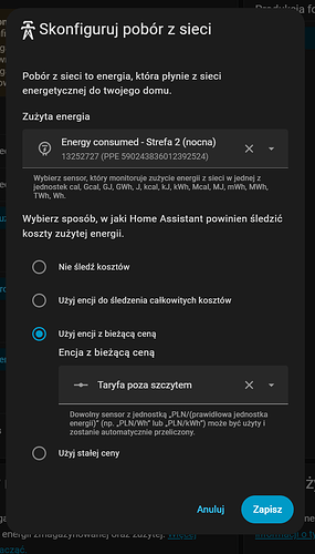

Pomocnik z ceną.

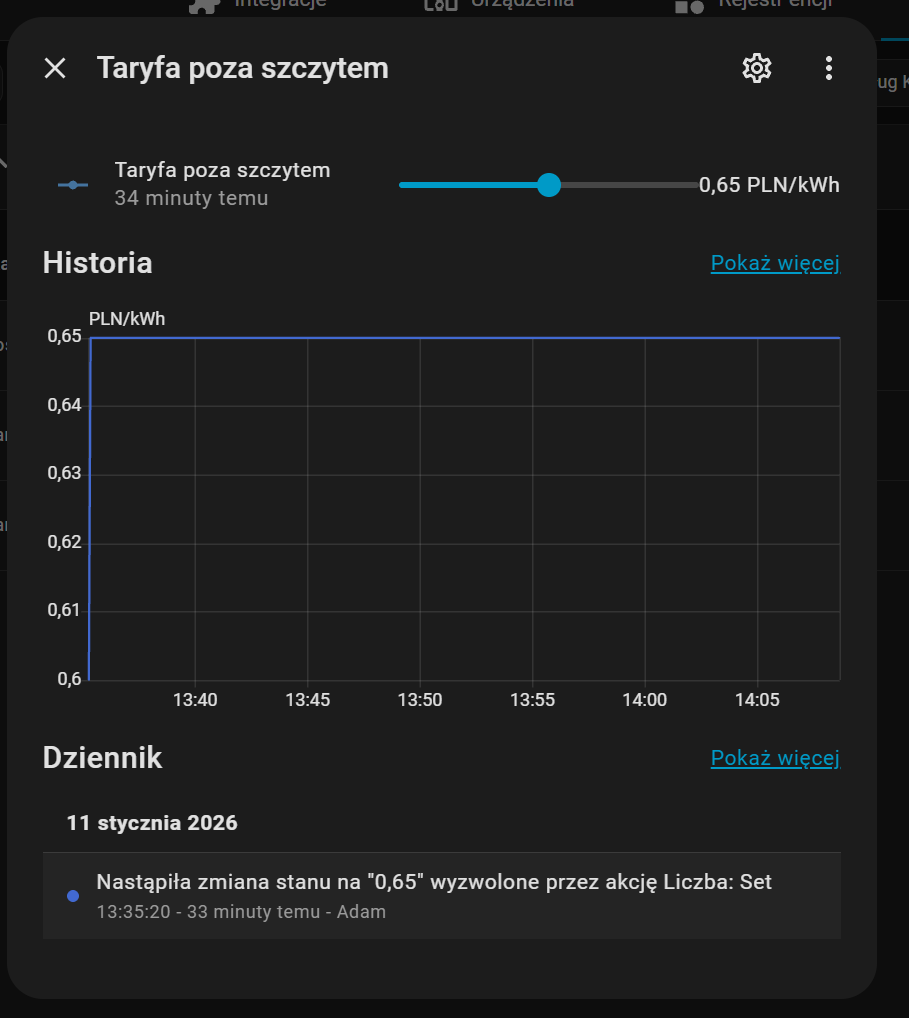

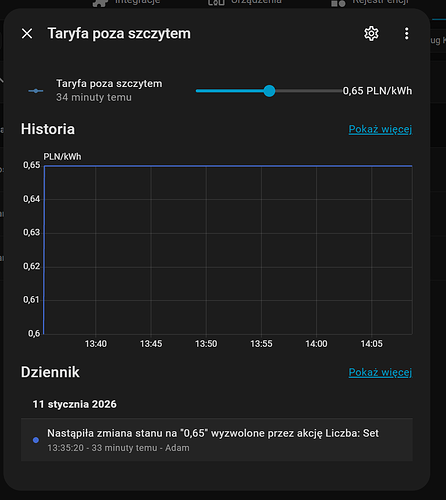

Wpadłem na to jakiś czas temu, ale ten zakres był mylący. Dopiero chwilę temu znalazłem opis, który to dokładnie omówił. Nie miałem pojęcia, że najpierw tworzę zakres ceny, a dopiero po zapisaniu wybieram już docelową cenę z zakresu.
Utworzyłem pomocnika zarówno dla taryfy dziennej i nocnej… przypisałem do taryf… i dalej nie przelicza :frowning:

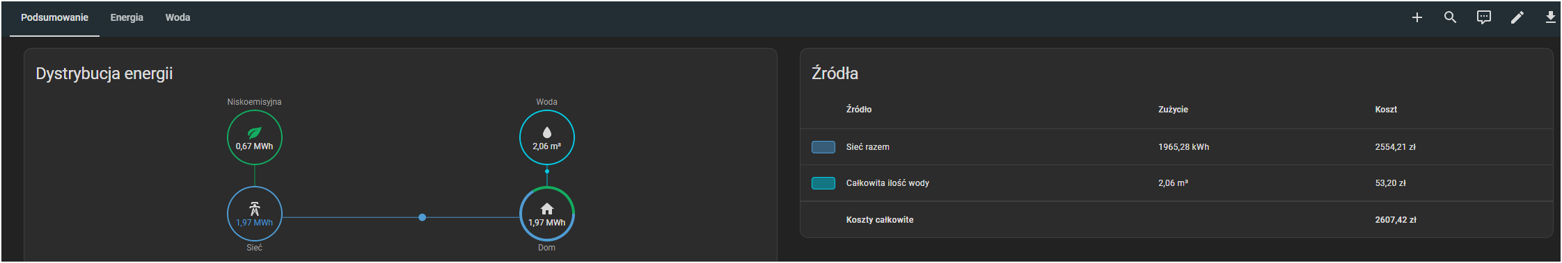

Super… Ogólnie to poradziłem sobie jakoś tworząc kilka pomocniczych encji i uzyskując w ten sposób koszt za poprzedni dzień i aktualny miesiąc dla obu taryf G12W.
