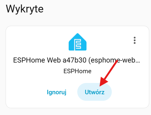

przystąpiłem więc do flashownia, na podanej wyżej stronie, zakończone sukcesem.
przechodze więc do HA wykrywa urządzenie klikam “TAKE CONTROL” dalej “Instal”. Instaluje się przez kilka miinut i na koniec

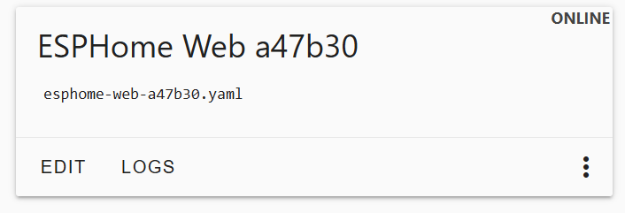

Daj Edit i zobacz czy Yaml widzisz.
widzę

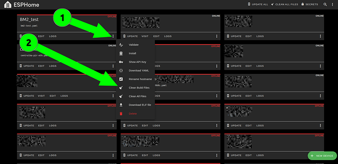

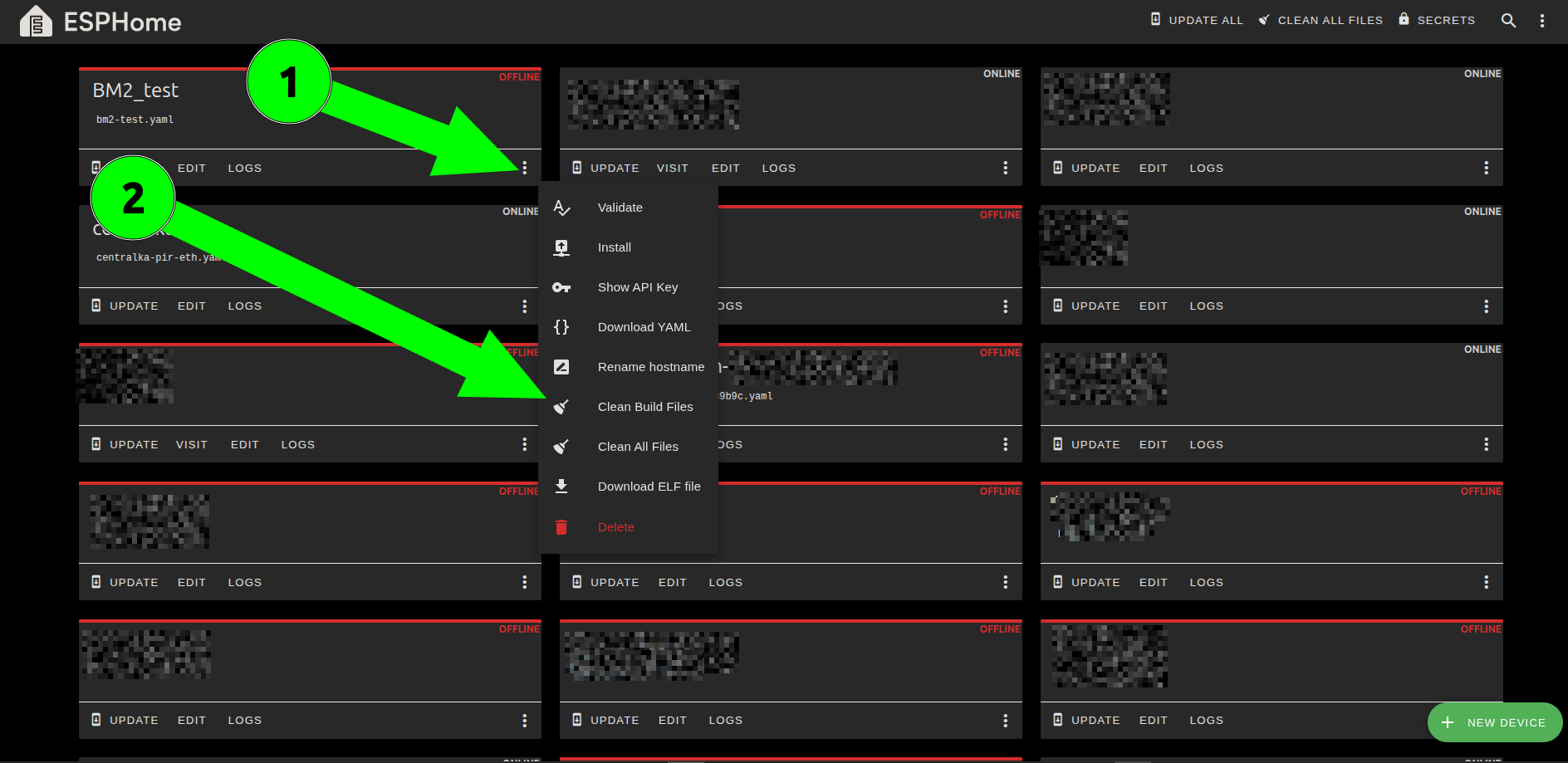

To teraz zrób Clean Build i daj Install

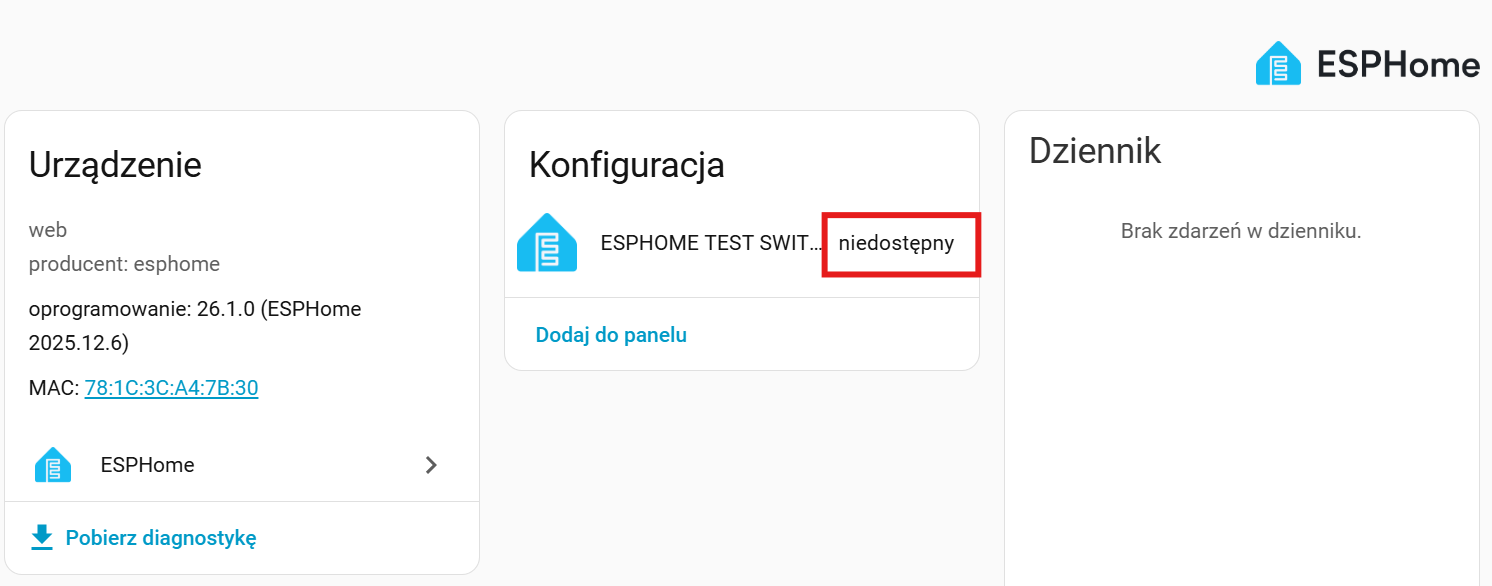

Na obrazku widać, że masz dodane w Integracji urządzenie z INNYM wsadem niż ten kawałek, który źle zamieściłeś, usuń je z Integracji i zrestartuj HA (“po bożemu” - z menu restartu i chodzi o sam HA, a nie cały HAOS) i dodaj jeszcze raz (zostanie samo wykryte pod właściwą nazwą).
A jeśli nie zostanie wykryte (pod nazwą ESPHome Web a47b30) to się będziemy zastanawiać co masz skopane z konfiguracją sieci (ale skoro kiedykolwiek doszło do udanej Adopcji, to każde kolejne dodanie czegoś co działa też się musi udać), możesz dowolnym skanerem sieci przewąchać swoją sieć (albo sprawdzić listę klientów bezrzewodowych w routerze) szukając hosta esphome-web-a47b30 (ewentualnie z przyrostkiem .lan lub .local). Jeśli masz źle skonfigurowany WiFi MESH to może on stanowić problem (najprościej wyłącz wszystkie satelity oprócz mastera).

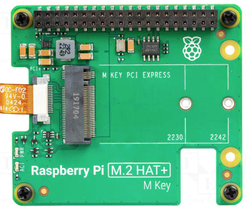

Mogę zaproponować M.2 HAT RASPBERRY PI tak by przejść na dysk.
Obecnie to koszt 50zł + KW (Hailo 8L działa z Frigate, adapter jest mi zbędny).

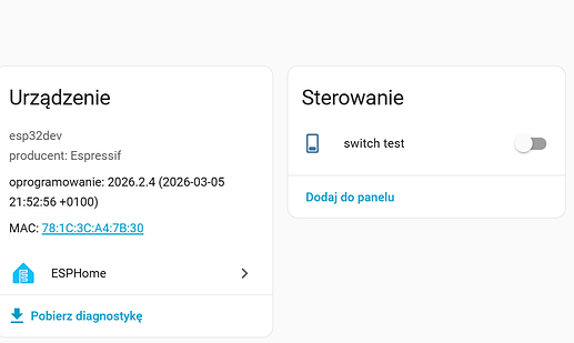

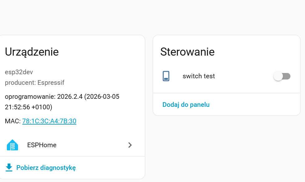

usunełem z integracji, zrestartowałem HA,
i sukces
