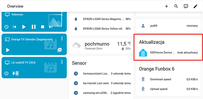

Brak możliwości akualizacji YAML
Próbowałeś:
  board: esp32dev
    type: esp-idf
i clean przed kompilacją.

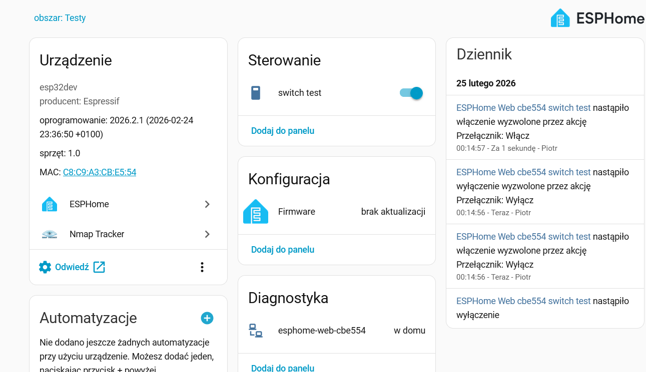

poszło
wyżej nie pokazałem wszystkich kroków do wykonania, ale większość tych które widać są konieczne do poprawnego działania (klika innych których nie widać też, ale że trzeba zdefiniować SSID i klucz do sieci to chyba oczywiste), koniecznie trzeba dodać do Integracji w HA (bo bez tego płytka się będzie restartować w nieoczekiwanych momentach)
oczywiście wszystko działa
Podsumowanie - prawdopodobną przyczyną była zmiana nazwy projektu i niewykonanie kompilacji wymaganej do poprawnej zmiany tej nazwy…

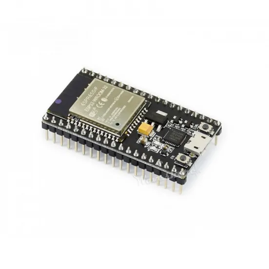

tak jeszcze dodatkowo było pytanie o hardware
Możliwe, że masz uszkodzony system plików w HAOS - na to jest bardzo proste rozwiązanie ale muszę wiedzieć więcej o twojej instalacji
(a nie wiemy zupełnie nic o twojej instalacji, nawet czy to HAOS czy coś innego, czy bare-metal, czy VM, a może jeszcze inna kombinacja, na SBC, PC, czy czymś innym?) albo robisz coś, czego nie możemy przewidzieć, bądź w jakiś zupełnie nietypowy sposób (co zdalnie jest nie do stwierdzenia).
Tu trzeba zacząć od podstaw. Opisz szczegółowo jak masz zainstalowane ESPHome Builder oraz wygeneruj taki raport z instalacji
potem będę pytał o szczegóły, bo nie chce mi się zgadywać i kombinować na 100 sposobów, liczę na to, że za 2-3 posty będzie wiadomo wystarczająco dużo.
Co do fotek, to niestety ostrość masz na stole, a nie na tym co najważniejsze, czyli napisach na scalakach, ale to jest twoja płytka
dla niej optymalna definicja to
  board: nodemcu-32s
    type: esp-idf
ale ona nic nie zmieni, bo to jest najbardziej typowy model jaki może istnieć…

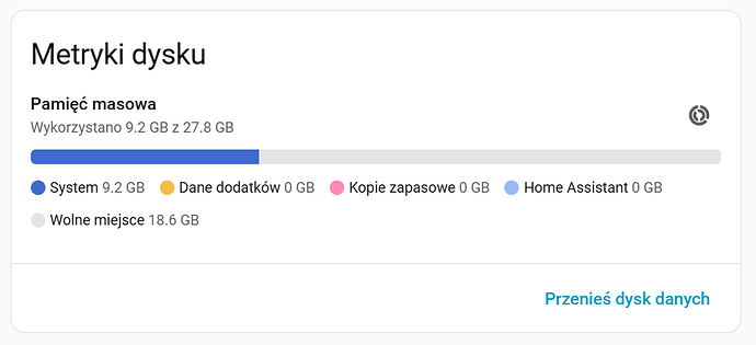

A teraz diametralna zmiana podejścia, bo zauważyłem, że masz nośnik pojemności 32GB.
Moim skromnym zdaniem sugeruje to wykorzystanie karty SD (TF) zamiast ssd.
Ten nośnik jest zdecydowanie za mały, a jeśli to karta, to - no cóż - nie raportuje swojego stanu. Proponuję doinwestować tę malinę chociaż o ssd 120GB (chociaż myśląc o przyszłości nie schodziłbym poniżej 256GB).

Ale pierwsze co bym zrobił to sprawdził ile masz wolnego po takiej nieudanej kompilacji.
Wprawdzie miałem kilka projektów kompilowanych od ostatniego czyszczenia, ale zmiana o 6GB-8GB przy okazji czyszczenia chyba brzmi wymownie?
aby była większa jasność teraz kompiluję ten twój wsad ale bez switcha
ubyło około 6GB…
Więc zanim zaczniesz kompilować musisz mieć dostatecznie dużo wolnego miejsca (sugeruję po tym eksperymencie co najmniej 12GB wolnego by w ogóle do tego podchodzić - bo w żadnym wypadku nie możesz dopuścić aby brakło miejsca na nośniku).

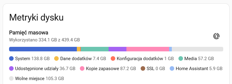

jesli chodzi o metryke dysku to wygląda to tak

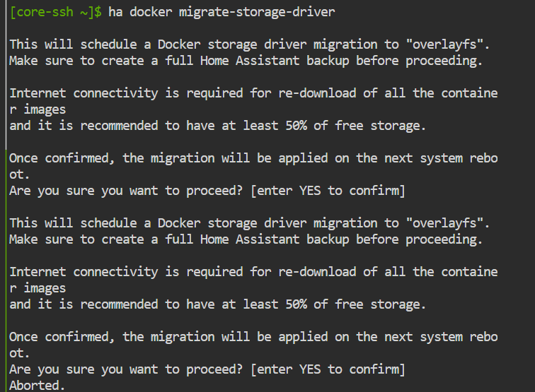

po wpisaniu w terminalu sugerowanej tresci wyskakuje:
jeśli chodzi o pamięć masową to w tej chwili jest to karta pamięci, ale z czasem mam zamiar to rozbdować. To chyba narazie nie jest problem że pracuje na karcie pamięci?
2 kluczowe pytania
  1. czy przygotowałeś sobie pełny backup instalacji HA (mający kopię na innym nośniku niż karta czy ssd, bo nadal tego nie wiemy co masz) lub uznajesz, że ta instalacja jest niewarta backupu? (zastrzeżenie - w razie niepowodzenia możesz utracić konfigurację wszystkich Dodatków = obecnie Aplikacji, a przypadku krytycznego niepowodzenia wręcz całą instalację)
  2. czy w ogóle migracja jest konieczna (pokaż odpowiedź na)
ha docker info
jeśli chodzi o sam HAOS to jest to teraz całkowicie pierwsza testowa.
Tak migracja jest zalecana (twój system HAOS jest po aktualizacji z wersji starszych od 17.0)
Wymagania odnośnie wolnego miejsca w tej chwili spełniasz (nie wiem jak z twoim łączem internetowym, bo będzie intensywnie wykorzystywane).
Jeśli masz backup lub uznajesz go za zbędny (a naciskam na jego wykonanie, bo uważam, że masz zużytą kartę i może nie przetrwać intensywnych zapisów rzy migracji).
Aby przeprowadzić migrację trzeba odpowiedzieć na pytanie
yes
Oraz zrestartować system (powinien wyskoczyć odpowiedni monit Supervisora w tej sprawie), ale nawet jeśli się nie pojawi możesz zrestartować OS w zwyczajny sposób czyli z zaawansowanego menu restartu.
Następnie trzeba poczekać cierpliwie od kilku do kilkudziesięciu minut (aby wykonała się migracja storage, odbudowały kontenery i została przywrócona stara konfiguracja, jest to czas, przez który nie należy wykonywać głupich ruchów tj. żadnych w rodzaju prób przerwania procesu, odłączenia zasilania itd. oprócz oczywiście cierpliwego czekania na samoczynny poprawny start, mimo że komunikaty systemowe mogą być dziwne), czas zależy głównie od szybkości łącza i szybkości nośnika oraz ilości Dodatków, których masz stosunkowo mało.
wykonałem backup :slight_smile: , wpisałem ponownie komende potwierdziłem YES i poszło.

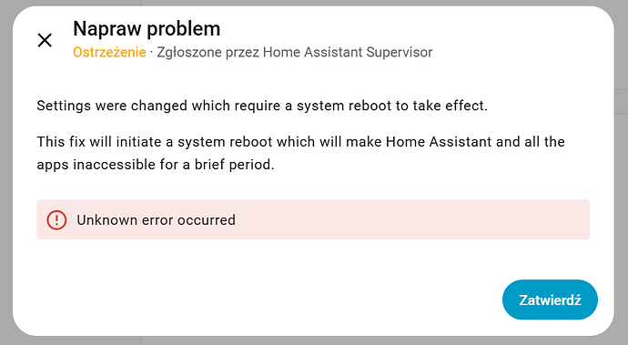

ja już koncz więc HAOS ma całą noc na zabawę :wink:.
czy to jest to czym niepowinienem się przejmować?
W tym momencie nie jest jeszcze NIC wykonywane, wszystko się dzieje DOPIERO po restarcie.
Do rana na 100% się przemieli. (pewnie znacznie szybciej, bo dodatków do migrowania masz tylko kilka).
Skoro chce zatwierdzenia to zatwierdź. Prawdopodobnie tak teraz wygląda monit żądający restartu (więc generalnie należało nacisnąć Zatwierdź, to byś nie musiał restartować z menu).
Jeśli już ręcznie zrestartowałeś, to może nie dawać żadnej reakcji, nie przejmuj się…
Nie wiem czy zauważasz istotną różnicę między restartem, a resetem?
