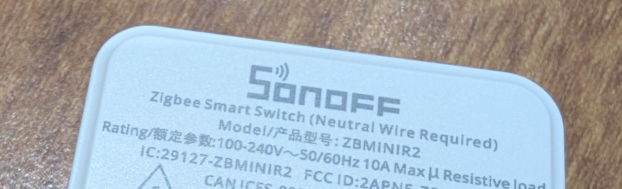

Teraz probuje dodac SONOFF ZBMINIR2 i mam te same objawy.
Wlaczam parowanie na urzadzeniu - swiatelko miga.
Wlaczam parowanie w Z2M - swiatelko po kilku sekundach gasnie jakby sie sparowalo.

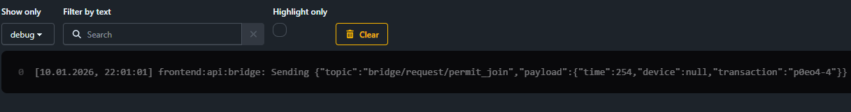

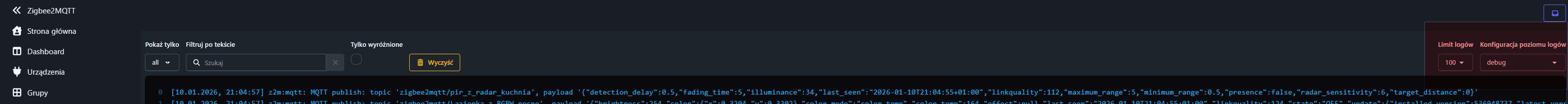

3. Logi Zigbee ustawione na debug?
4. Logi w dodatku Z2M też można przejrzeć podczas parowania.
Jeżeli urządzenie w jakikolwiek sposób próbuje się parować cos musi być w logach.
1 & 2 - wszystko aktualne,
3 - ustawilem debug, nic nie pokazuje,
4 - to te same logi co w pkt. 3? W logach z Mosquitto broker niczego nie ma.
PS. Dobra, teraz zrozumialem. W logach Z2M niczego nie ma. Nic nowego nie wyskakuje podczas proby parowania w obu punktach 3 & 4.

Tak mi wpadło do głowy, może to jest wersja WiFi a nie zigbee urządzenia.
Nope.
