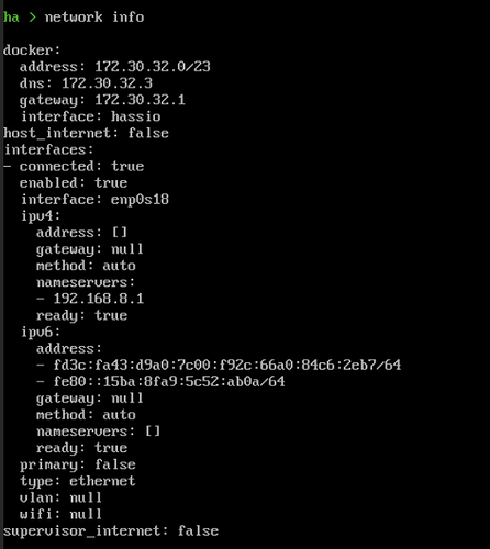

pod konsola w proxmoxie wpisalem network info aby sprawdzic jaki IP ma HA, w zalaczeniu zrzut ekranu, nie ma tam lokalnego IP
Adresacja 172.* należy do Docker (i ona zawsze jest wewnątrz HAOS).
Problemem jest fakt, że parę linijek niżej widać że HA na karcie enp0s18 nie dostał adresu z przydziału DHCP, mimo że dostał prawdopodobnie stamtąd DNSa (x.x.8.1 - wygląda jak router mobilny?).
Jak wpisalem:
network update emp0s18 --ipv4-method auto
i nastepnie network info, to pojawil sie w ipv4 adres lokalny i gateway.
