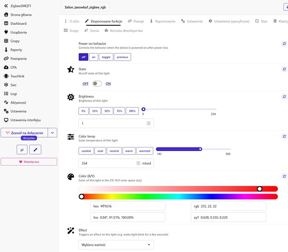

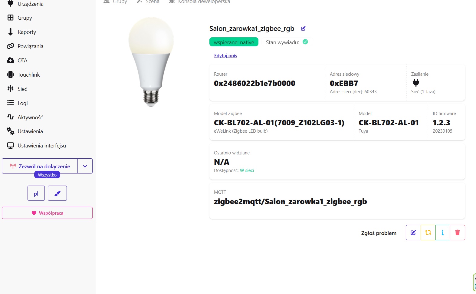

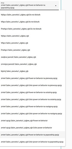

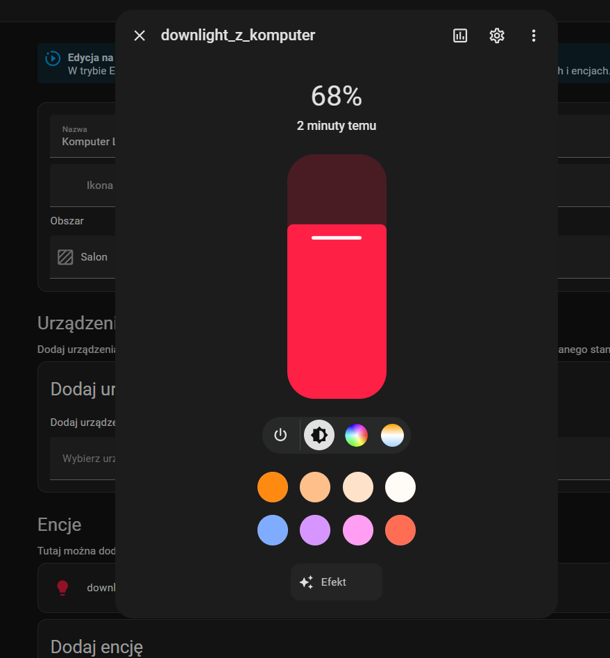

Dodałem zarówke Ewelink gu10 RGB przez zigbee2mqtt

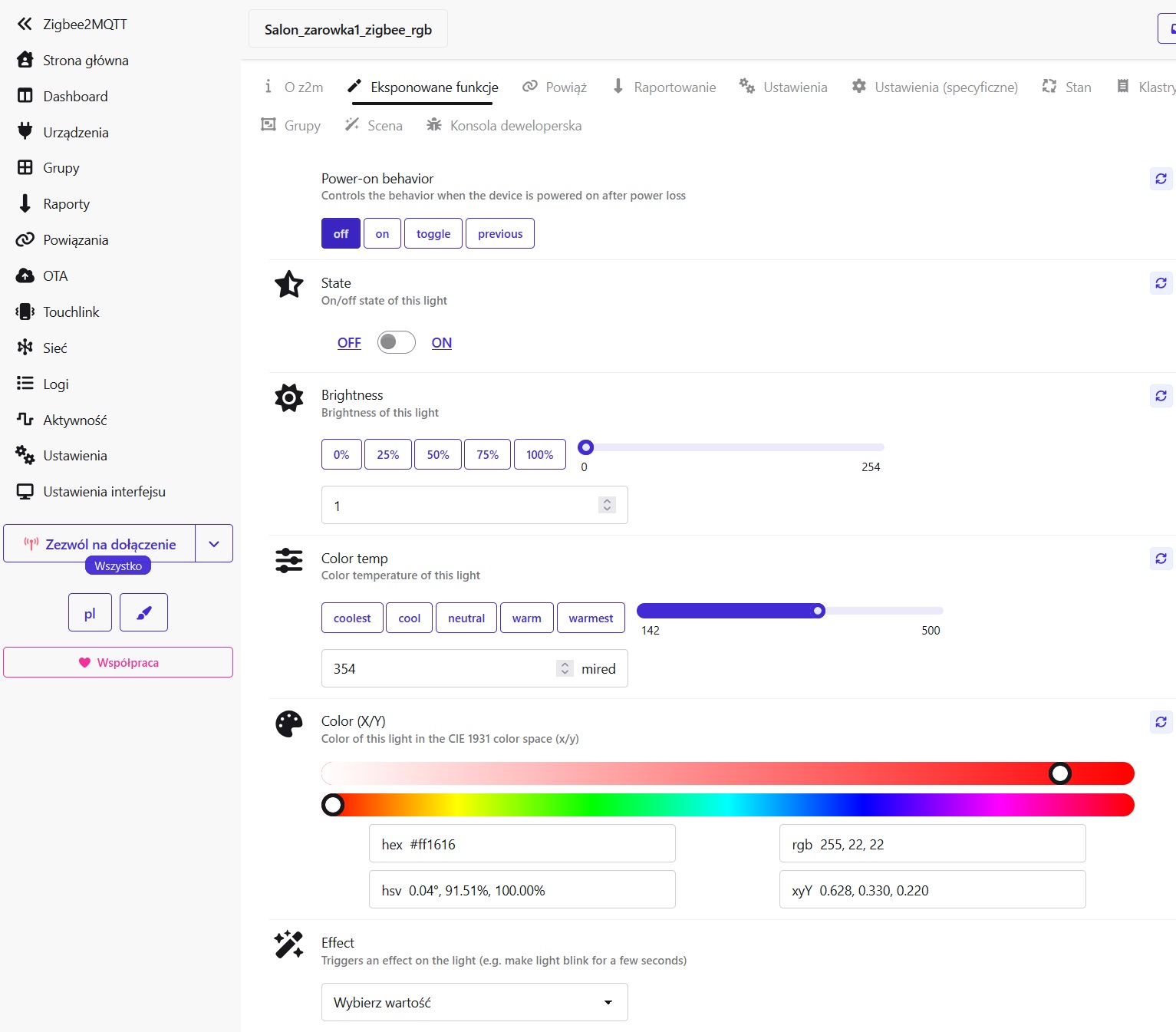

i teraz w automatyzacjach głownych mqtt jest kilka scen odnosnie właczenia i wyłączenia ale brak zmiany koloru (foto1)

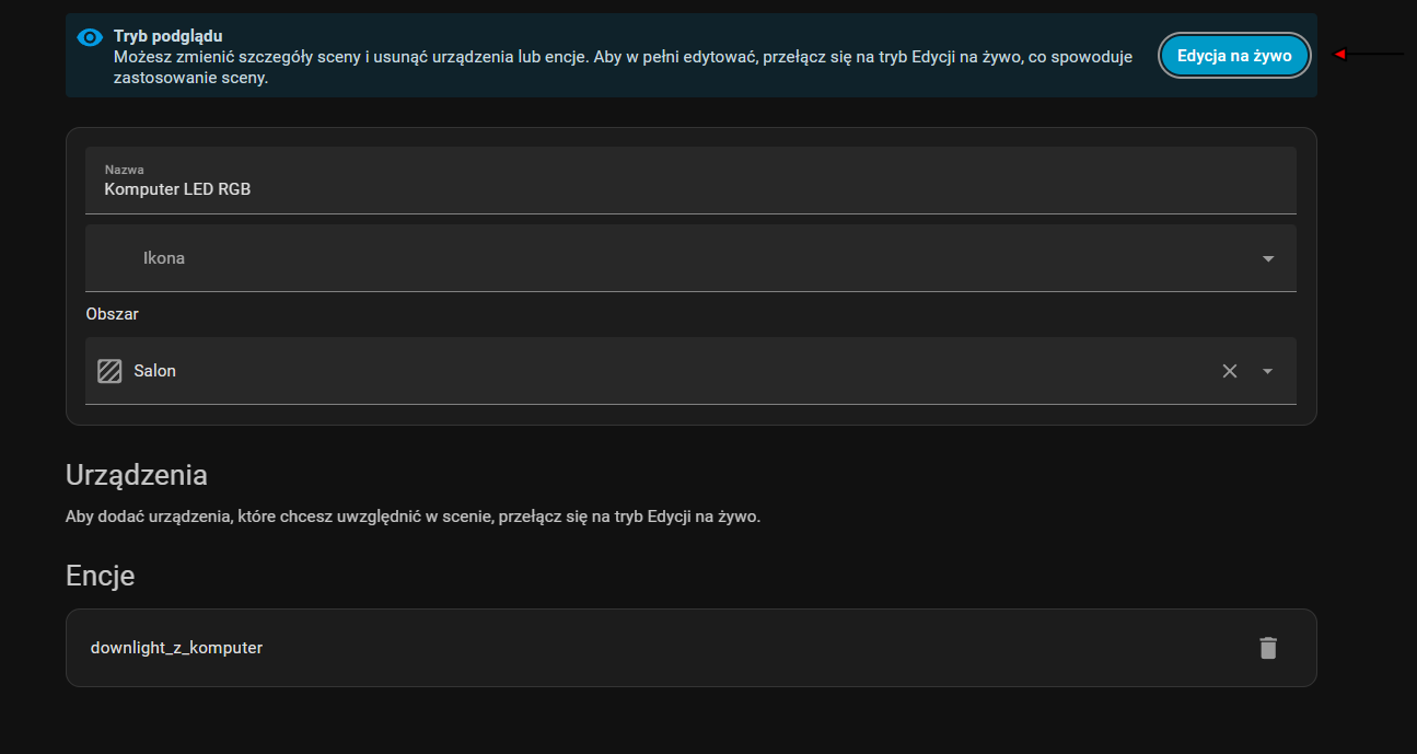

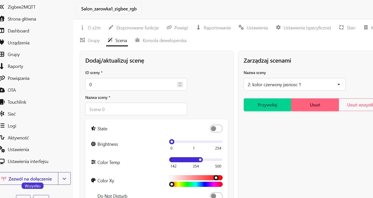

Znalazłem w zakladce zigbee2mqtjest > zarowka jest opcja scenn ale pozniej jak ją przeniesc do scen w głonym panelu home asistant( foto4)
Czy moze ja to zle kombinuje
Nie tędy droga, chcesz scen w HA to użyj kreatora scen HA (a nie Z2M).

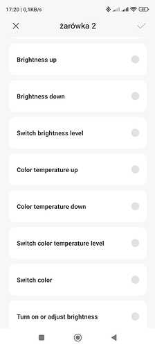

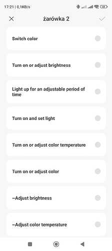

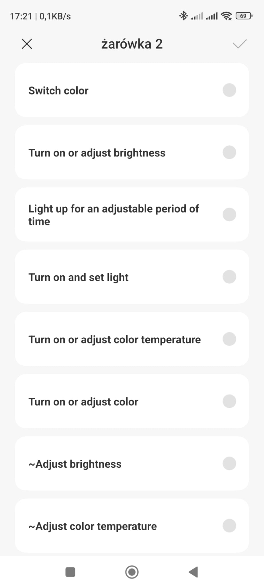

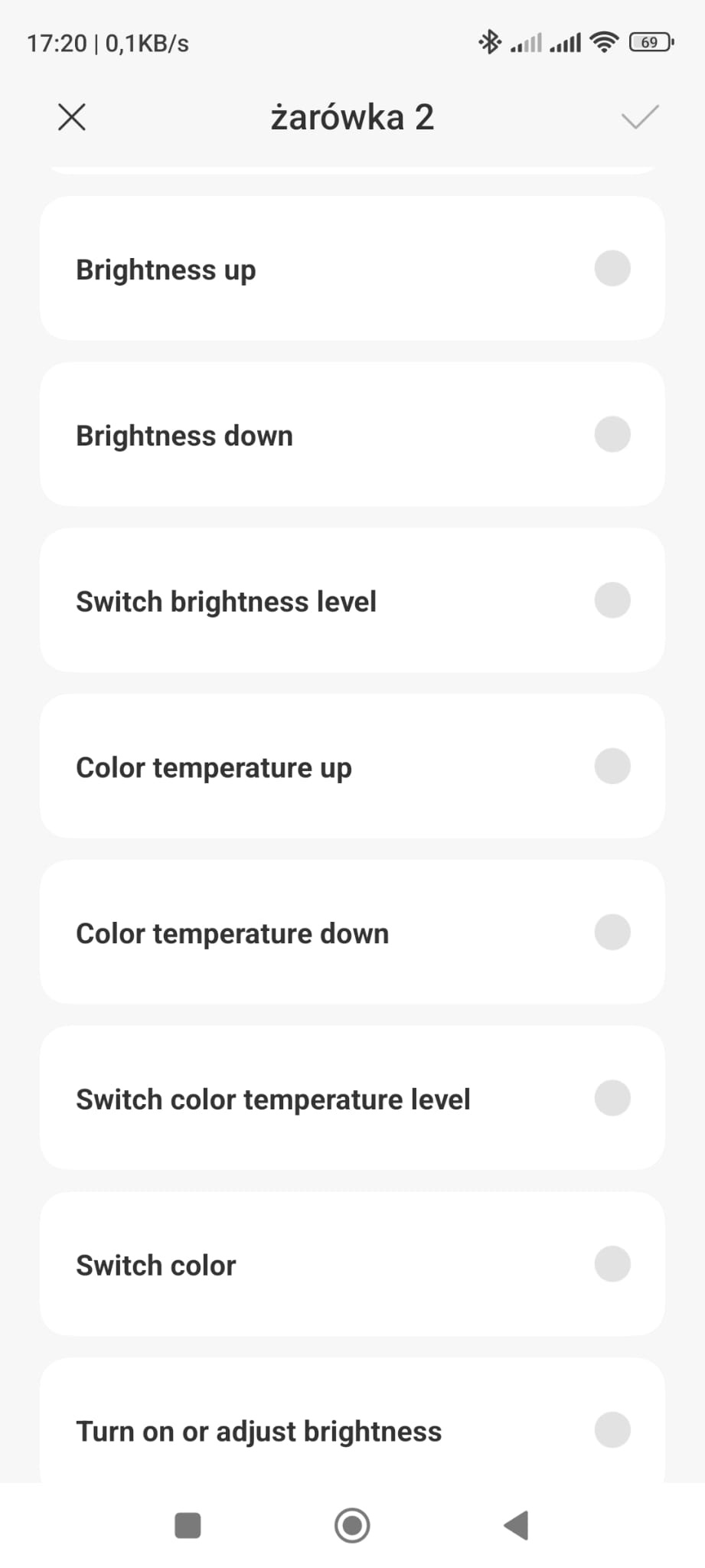

Generalnie zaczynałem od mihome i tam mozna było zrobic co mi brakuje
to włacz i odrazu ustaw okreslony kolor
zmiejsz jasnośc
zwieksz jasnosc
zmien kolor
zmien barwe
Ponizej screny z aplikacji mihome

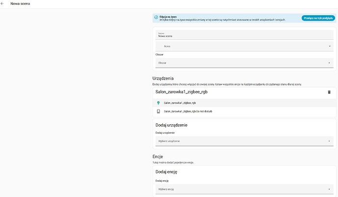

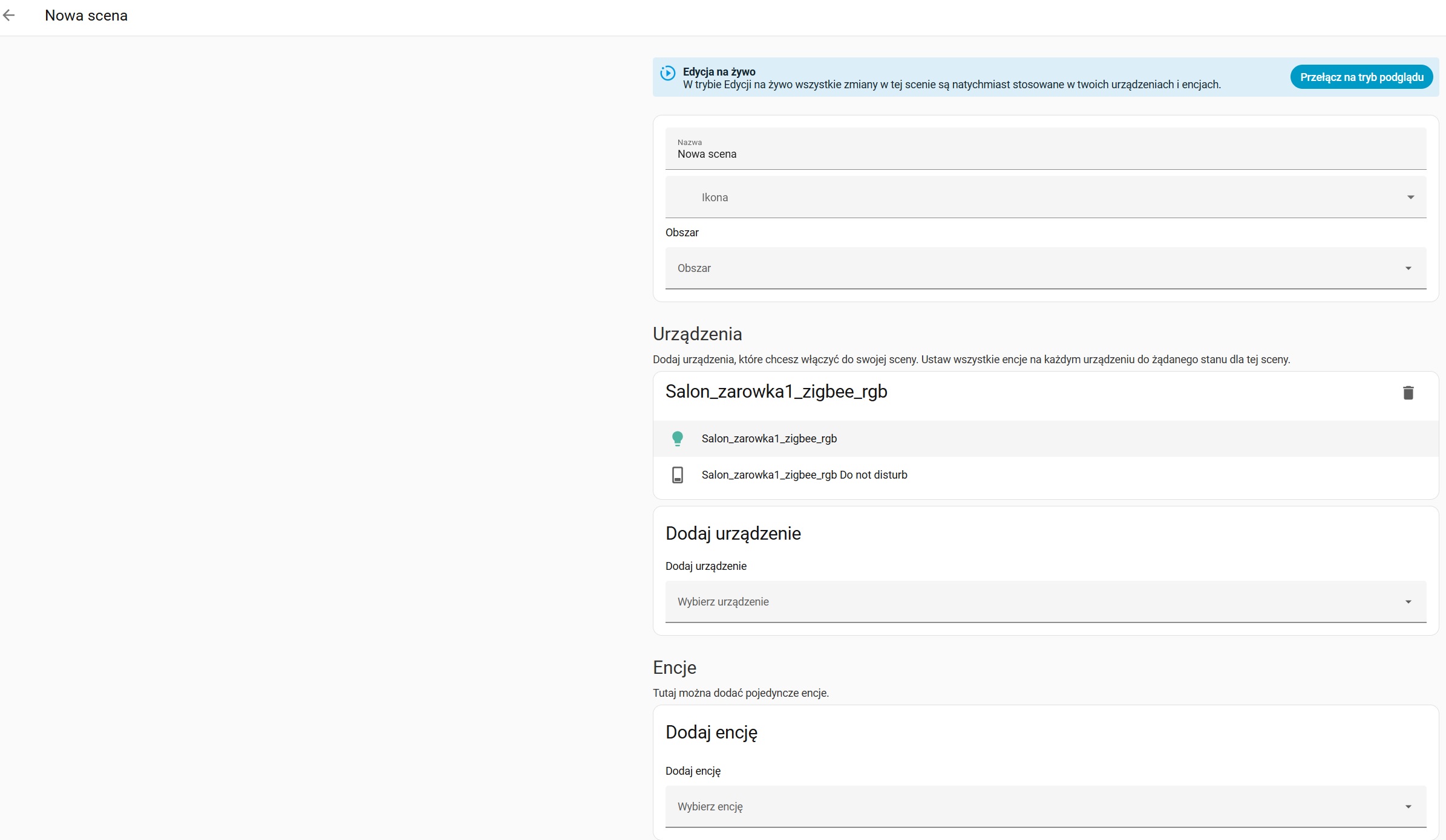

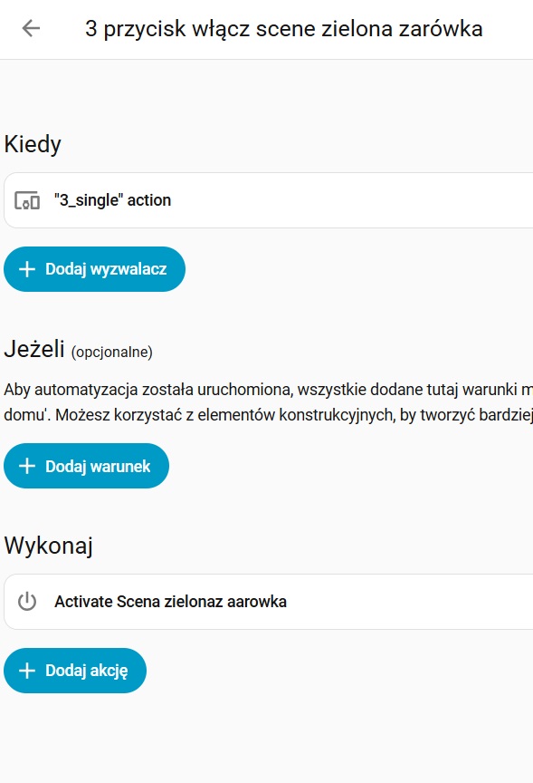

W HA tworze scene w niej ustawiam kolor zielony
i w automatyzacji po nacnieciu przycisku 3 włącza kolor zielony
Ale on najpierw usruchamia na wczesniejszy kolor jaki był przed wyłaczeniem a pozniej zmienia na zielony
Potrzebuje włącz z ustalonym kolorem

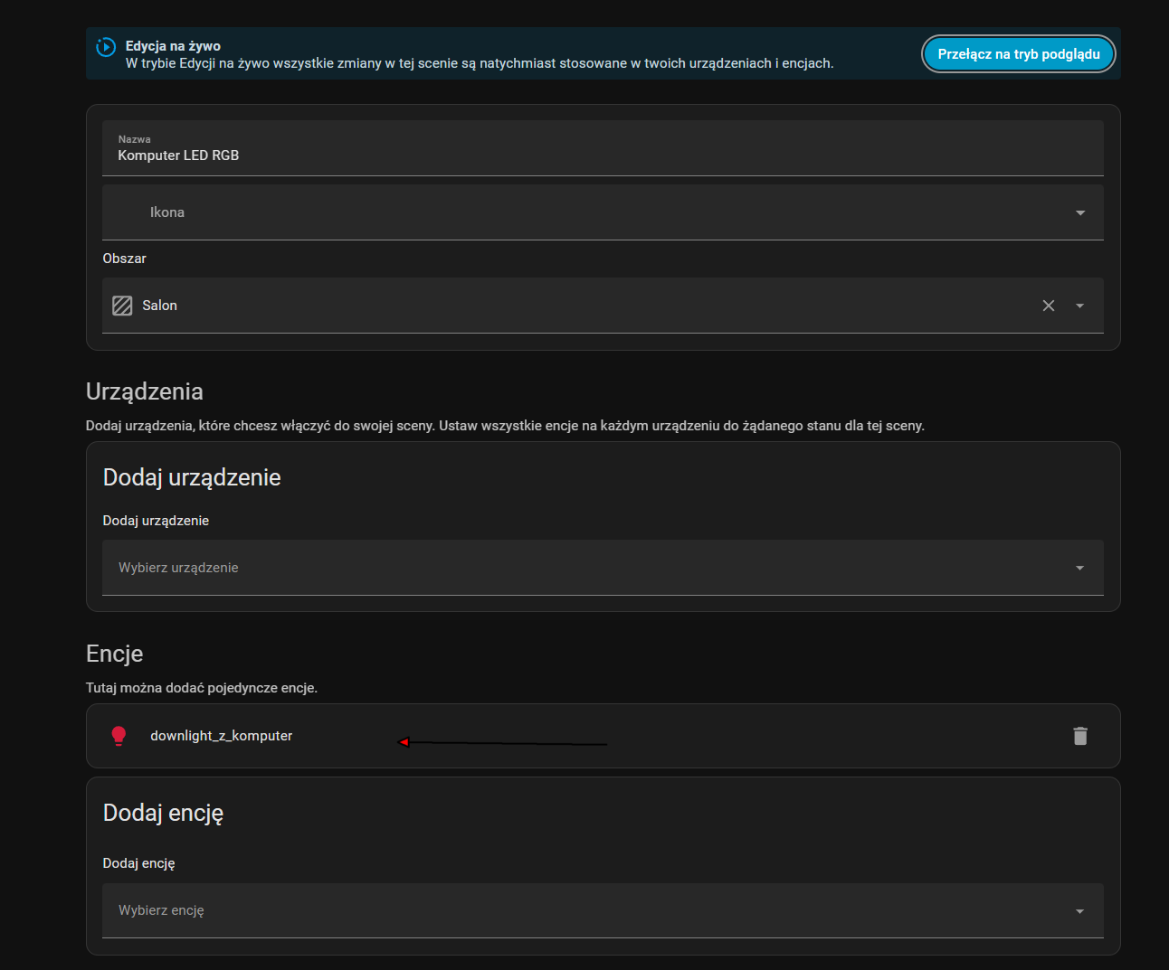

Włącz swoją żarówkę ustaw kolor, jasność i co tam jeszcze potrzebujesz, zostaw tak włączoną żarówkę, przejdź do tworzenia scen, utwórz nową scenę, wybierz w scenie encję twojej żarówki i zapisz scenę, wszystkie parametry powinny zostać pobrane z twojej aktualnie zapalonej, ustawionej żarówki. Przeładuj sceny.
Jakby nie działało to wejdź w:
Edycja na żywo.
Kliknij w twoją żarówkę.
Zmień co potrzebujesz i zapisz scenę.
No dobra to już wiemy
podobnie robiłem z zielonym kolorem ale nawet jak włączymy tą scenę to najpierw uruchamia żarówkę a później zmienia kolor .
