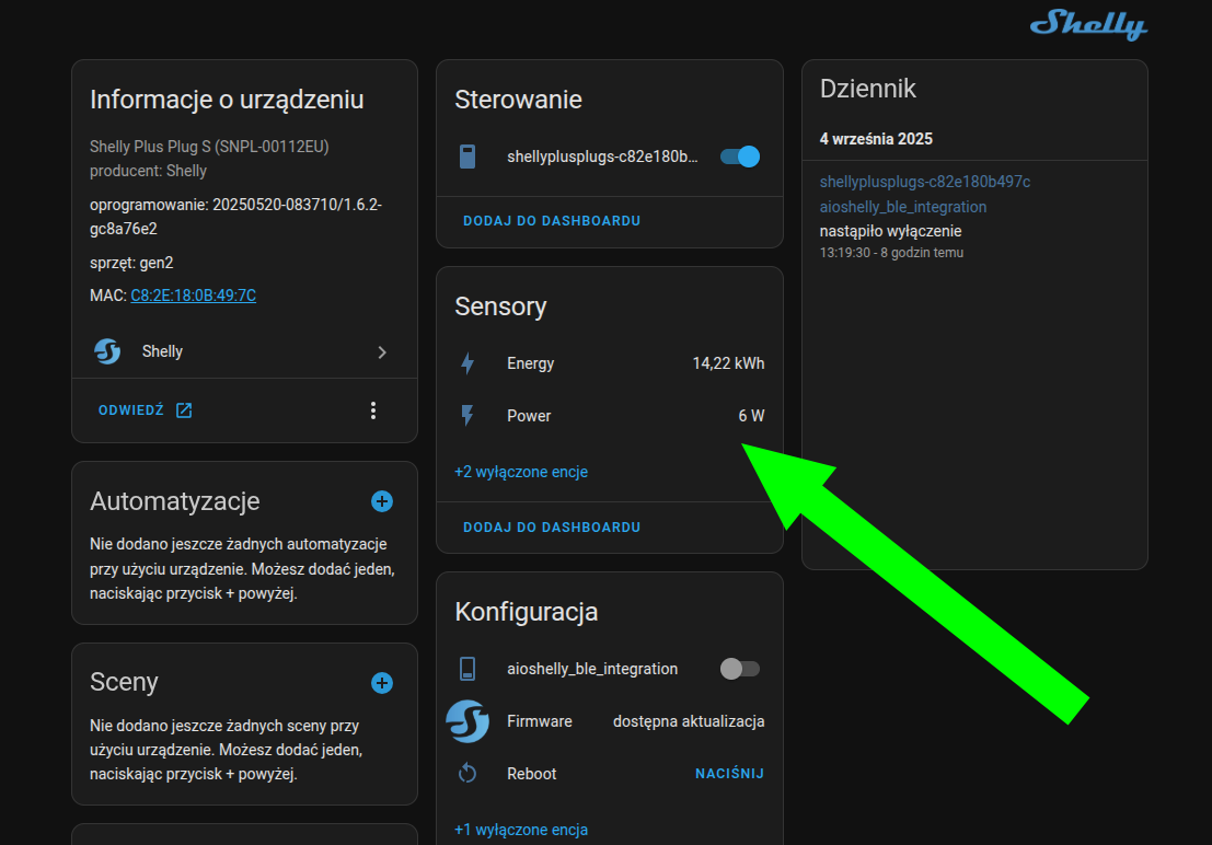

Powtórzę się i będę jak katarynka - no bez jaj… gość się decyduje na rozwiązania smart, które wymagają zasilania ich elektroniki sterującej i przez to wprowadzają i tak dodatkowe zużycie energii, a się zastanawia nad komputerem który pobiera mniej energii niż nowoczesny router z WiFi…
O czym tu mowa, w tej chwili mój mini PC z Intel N95 (TDP na poziomie 15 Watt) pobiera 6W przy normalnym użytkowaniu HAOS. Zaś z włączonym dodatkiem w postaci Frigate dla 4 kamer to jest 9W. I jest to dość standardowy wynik dla podobnych konstrukcji z Intel serii Alder Lake. Nawet przy dwóch kartach sieciowych i wentylatorku.
