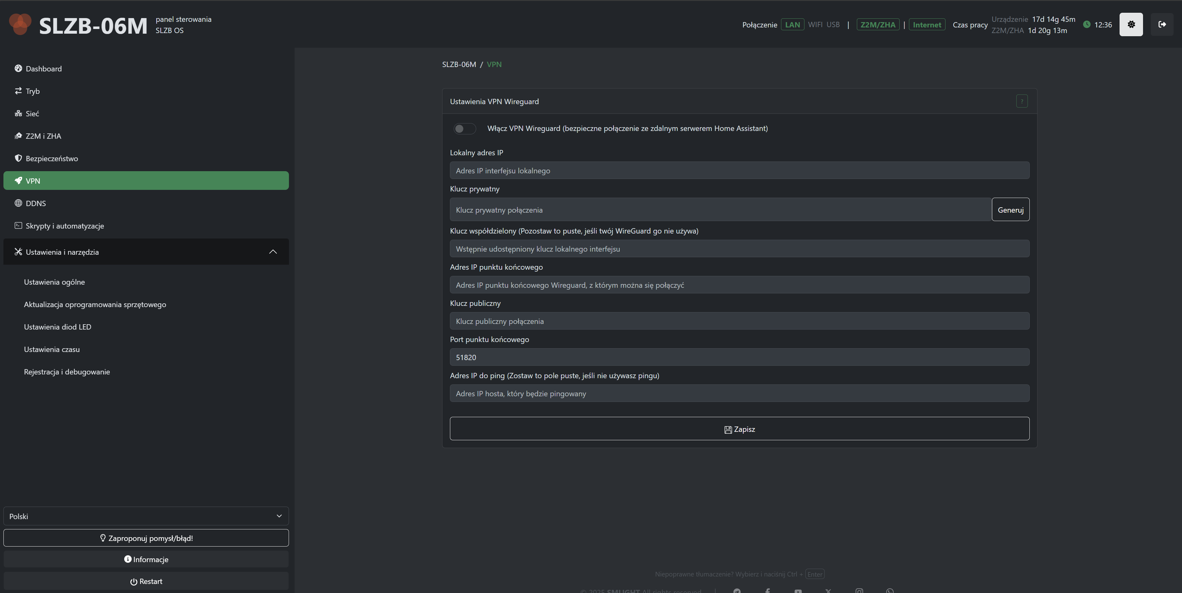

SLZB-06M ma opcję przez WG.

Być może opcja z WireGuard i odpowiednią bramką jest najlepsza. I ten wątek dotyczył pytania jaką bramkę wziąć, by uniknąć wielu kłopotów i nie żałować zakupu.
