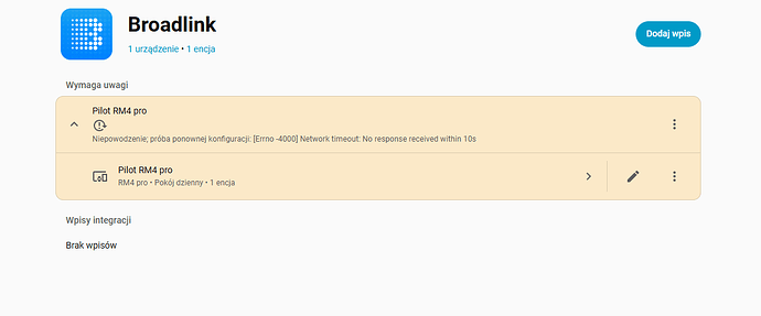

Witam
Po prawidłowym ustawieniu 4 pilotów zrobieniu kafelków automatyzacji itd zauważyłem że po ok 15min gubi połączenie z HA. Restartowałem urządzenie, HA, poustawiałem router ASUSA i dalej to samo. Jak zauważyłem poprzez aplikacje na telefonie on dalej działa i można sterować urządzeniami jednak z HA jest niewidoczny.
A teraz przy moich testach 5min działa 5 min nie działa. To jednak dziadostwo, szkoda kasy.
Może ktoś ma jakiś pomysł co zrobić.
Mam go o kilku lat i nie mam żadnego problemu z jego działaniem, masz timeout połączenia, albo jest winne samo urządzenie albo masz jakieś problemy ze swoją siecią WIFI, W routerze sprawdź logi dlaczego urządzenie jest rozłączane. Usuń urządzenie z Aplikacji Br.Link, zresetuj urządzenie RM4, w routerze ustaw statyczny adres dla RM4.
To jest o tyle dziwne że nie zrywa połączenia w routerze, cały czas działa dobrze z aplikacji na telefonie. Od początku ma adres statyczny, bardziej widze że jest problem na połączeniu HA z BroLink.
Znalazłem na gihub
Ustawienia routera mam poprawne, sprawdzam jeszcze na innym zasilaczu USB, zobaczymy czy pomoże.
Nie pomogło, na tą chwile brak pomysłów.
