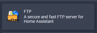

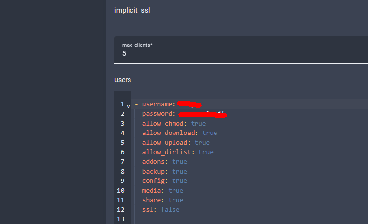

Dostęp powinien też być przez FTP.

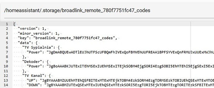

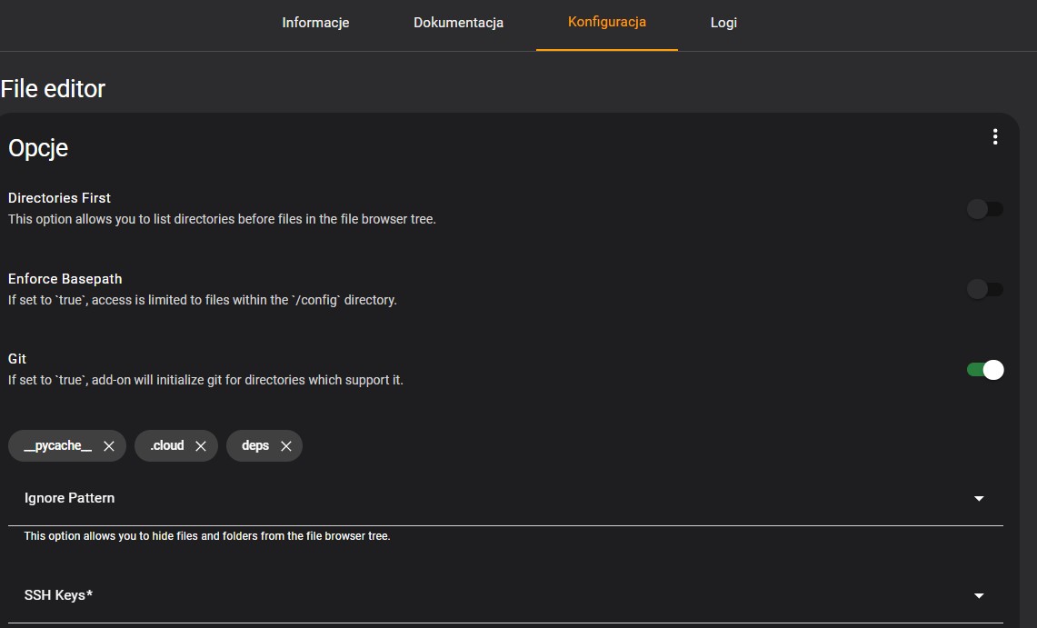

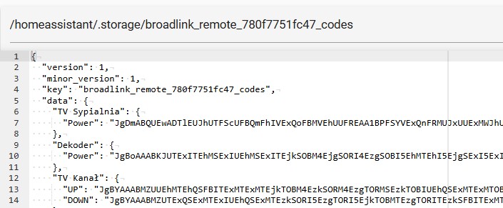

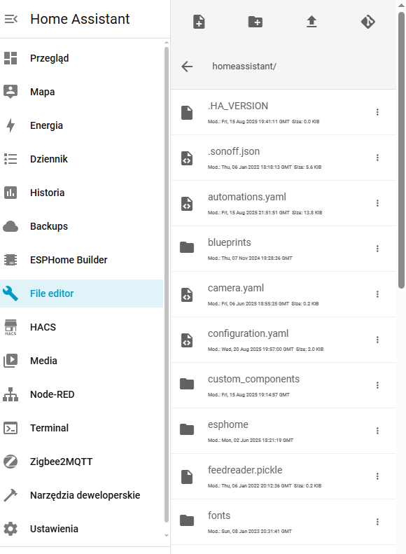

Dostęp do storage za pomocą dodatku file editor , jest możliwy po takiej konfiguracji
Zapisane kody są dostępne
przynajmniej u mnie :slight_smile:

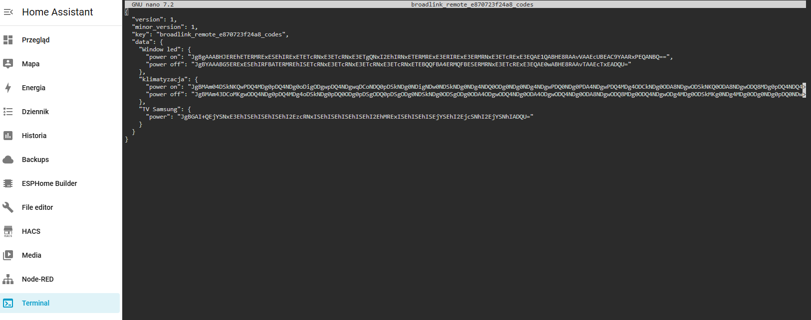

OK rozwiązałem problem. Nie sprawdzałem backap. Wyłączenie Enforce Basepath nic nie dało. Dostałem się jednak do pliku przez terminal :slight_smile:
Oczywiście otworzyłem go przez nano.

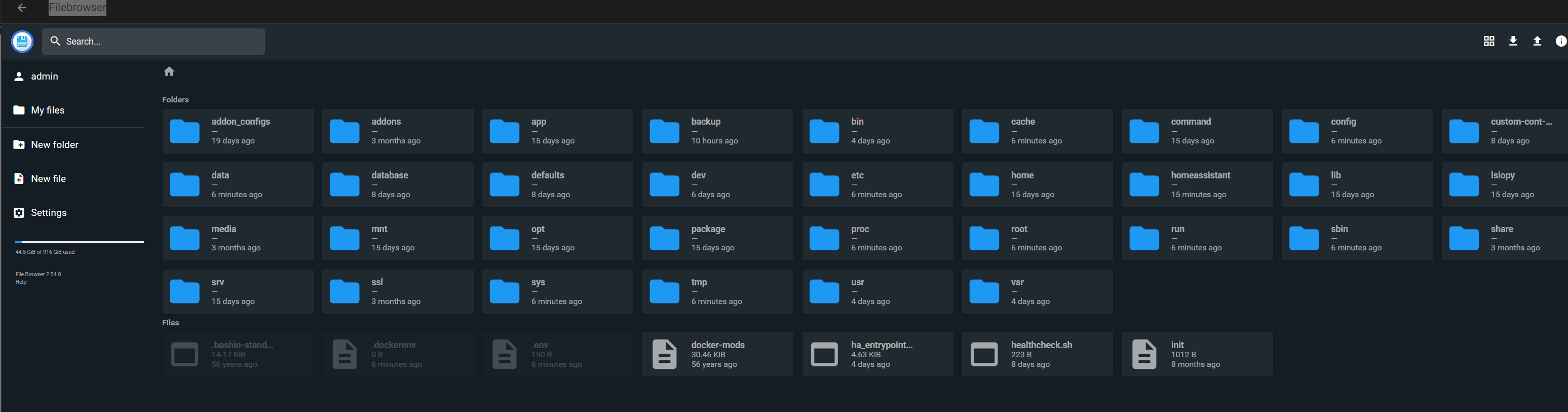

Ja polecam (dla tych co wiedzą co robią :wink:) AddOn:
FileBrowser
Cześć! Katalog /.storage/ jest ukryty i File Editor domyślnie go nie pokazuje. Najlepiej połączyć się z Hassio przez SSH lub Samba i ustawić wyświetlanie ukrytych plików/katalogów. Po wejściu do /config/.storage/ znajdziesz plik broadlink_remote_… Jeśli korzystasz z Samba share, włącz „Show hidden files” (np. w Windows przez Alt + V → Opcje folderów).
W nowej wersji Filebrowser dużo się zmieniło.
